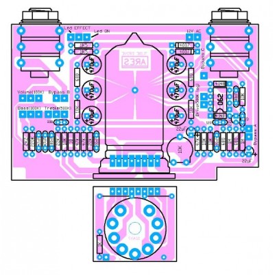

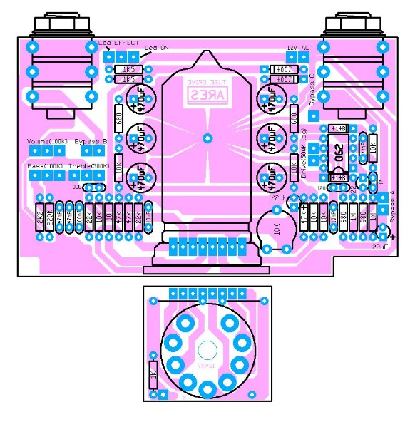

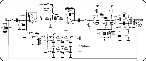

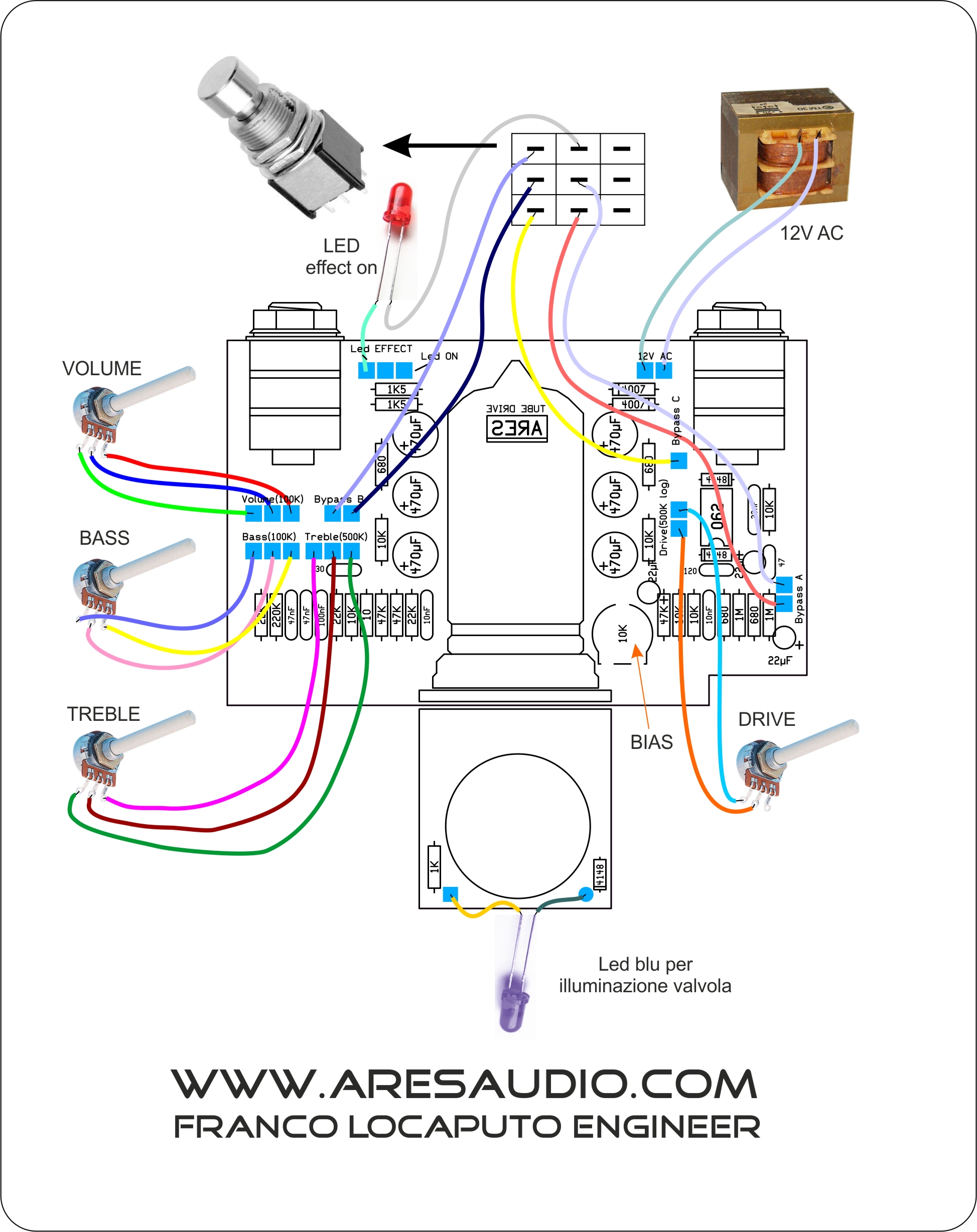

ciao a tutti, ho realizzato tre tube driver di aresaudio , una versione di questi ha un trrr di fondo che sembra derivato dall'alimentazione ma non ne sono sicuro... il pedale funziona ma con un rumore del genere è estremamente fastidioso suonare con il pedale inserito .
Il rumore aumenta con aumentare di volume e gain , si sente tanto quando smetto di suonare diciamo e come il rumore di fondo di una valvola in saturazione ma è più un "trrrr" non so se rendo l'idea ;)
è la versione N 1 di ares audio la pcb l'ho fatta io, posto schemi e info

Hai verificato che l'alimentazione non abbia ronza?
Prova a raddoppiare la filtrazione e vedre come reagisce il pedale.

l'alimentazione è 12 alternata , ho provato anche con un toroidale e altri trasformatori che avevo a disposizione e non ho notato miglioramenti ...
raddoppiare il filtraggio intendi raddoppiare la capacita da 470uf a 1000uf ? o aggiungere un'ulteriore catena di cap ? diciamo che avevo fatto qualche prova al volo aggiungendo in parallelo alcuni cap agli esistenti e non ho visto miglioramenti ...
però effettivamente potrei togliere i 470 uF e provare con 6 da 1000uf

Hai provato a inserirlo in un box?
