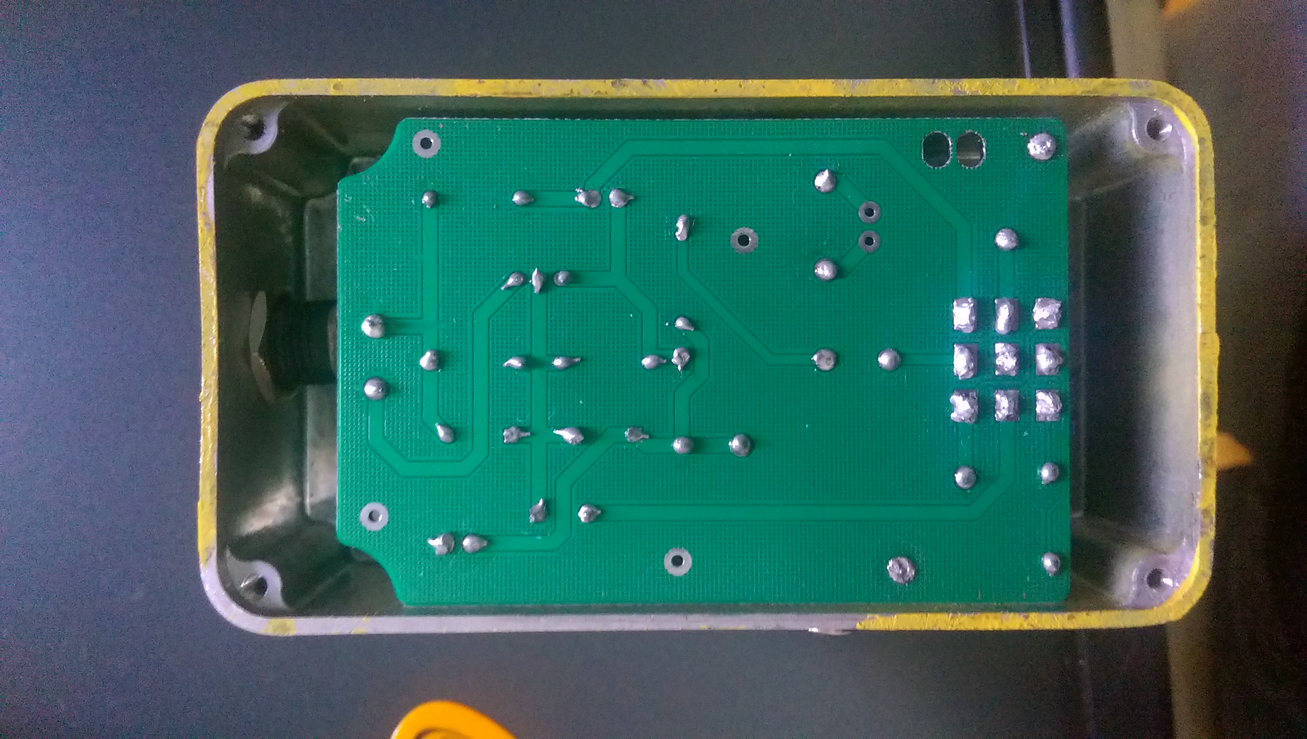

Ho appena finito di assemblare il mio primo pedale un clean boost kit comprato su aliexpress ho collegato tutto seguendo lo schema,e il pedale funziona e fa il suo dovere ,unico problema che rimane un forte ronzio di sottofondo quando è attivo. Come faccio a risolvere questo problema? E possibile che sia qualche saldatura fatta male anche se il pedale funziona? Un mio amico mi ha detto di eliminare il transistor presente nel circuito ,è una possibile soluzione o rischio di danneggiare il circuito una volta alimentato senza transistor? Grazie in anticipo

Grazie Roberto,il rumore che sento direi che i un "iiiiiiiiiiiiiiiiiiiiiiiii" le saldature non sono Delle migliori perché sono un principiante ed è la prima volta che assemblo un pedale, allego le foto per una visione migliore. unica differenza dalla foto è che il cavo per alimentazione tramite batteria l'ho tolto in quanto non ne avevo bisogno ma non penso che possa creare questo problema.

Inizierei accorciando i vari cavi di collegamento al minimo, e guardando dove passano.
Il fischio cambia in base alla posizione del gain ?

Messaggio da Francesco97 » 20/09/2017, 15:40
Si il fischio diventa più stridulo con l'aumentare del gain.

Messaggio da robi » 20/09/2017, 16:25
É un'oscillazione, come pensavo.
Accorcia i cavi, e se servirà, mettine qualcuno schermato.
