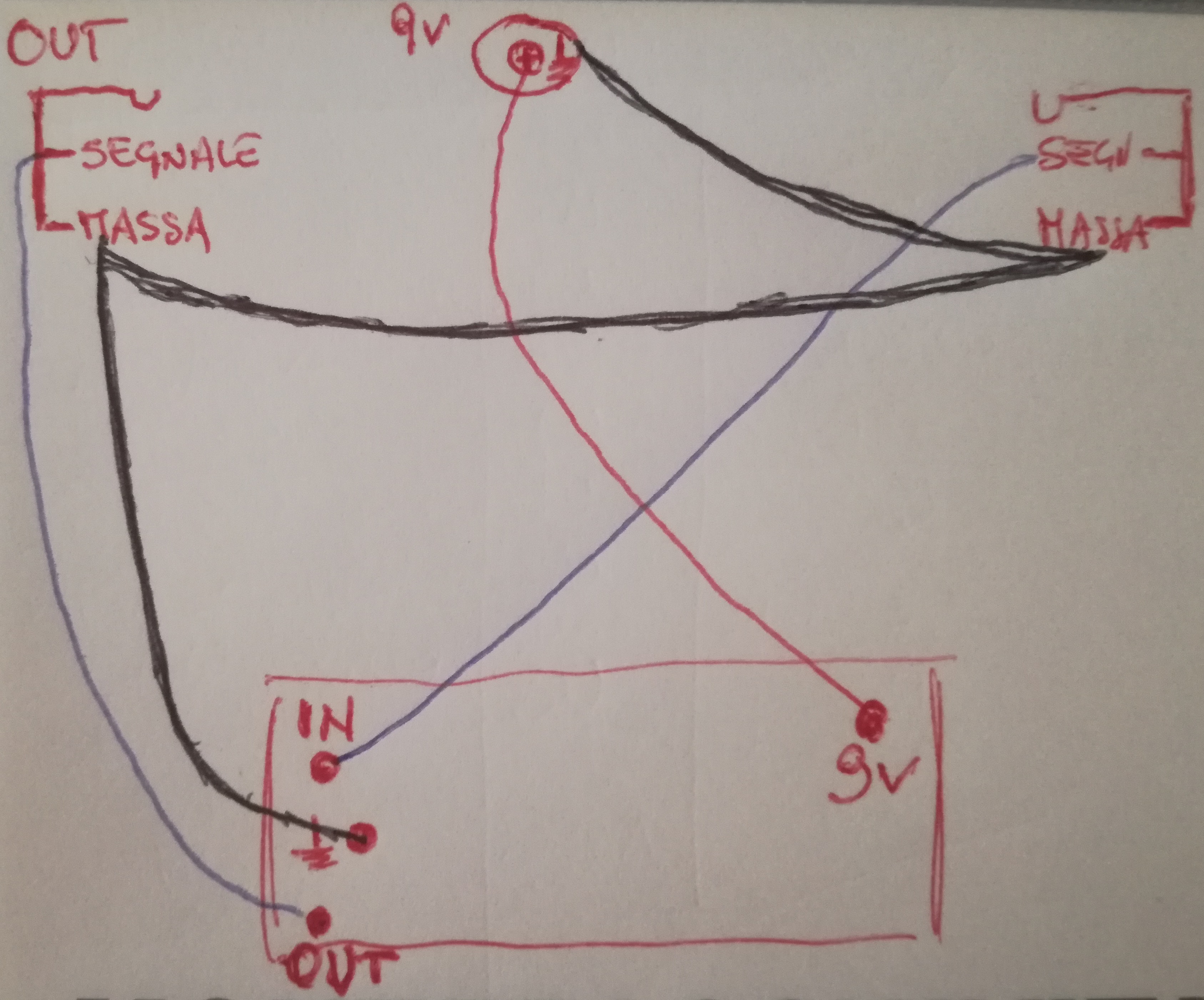

Ho finito di costruire il Cornish Buffer, senza switch di on/off nè led.
Mi ritrovo questi 2 comportamenti diversi:
1) Messo davanti ad un Ibanez DE7 che si accende comunque (non ha bisogno di avere inseriti i jack) il buffer funziona a meraviglia.
2) Messo davanti agli effetti della Boss questi ultimi non si accendono o, anche, se collego tutto tranne l'alimentazione del buffer il Boss si accende, poi collego l'alimentazione al buffer e il Boss si spegne).
Ho usato il wiring che vedete nella foto. Jack in e out sono mono. Rosso 9v. Blu segnale. Nero massa.
Cosa sto sbagliando?

Buongiorno Focus, benvenuto sul forum.
Sembra che tu abbia problemi di alimentazione. Ricordati che i boss hanno la presa dc con il negativo al centro, mentre dal tuo disegno si evince che hai collegato il positivo al centro della presa dc.
Se stai usando una daisy-chain per l'alimentazione andando ad alimentare i pedali metti in corto alimentazione e massa.
Saluti
Raffaele

Era quello.
Tutto ok, anche se davanti ad un Boss il buffer è sprecato se non deleterio. Sembra faccia a cazzotti con il buffer interno dei Boss.
Grazie a Raf71 per l'aiuto e per il benvenuto.
