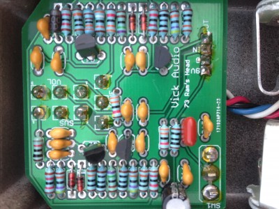

Ciao a tutti, da un pò di tempo il mio 73 Ram's Head ha cominciato a darmi dei problemi, ma negli ultimi giorni il problema è peggiorato.
Attivandolo, quasi sempre, muta il suono o lo abbassa di moltissimo pur avendo la distorsione, invece, a volte, funziona e immediatamente il volume diminuisce quasi a mutarsi.
Il pedale l'ho comprato usato e ha già avuto due proprietari prima di me, quindi avrà 2-3 anni minimo, quindi ho pensato a qualche condensatore che si sta esaurendo o al footswitch che si è rovinato.
Secondo voi cosa potrebbe essere che crea il problema?
Grazie.
Non avendo lo schema del pedale (ma credo sia uguale al Big Muff EHX), vi allego la foto della pcb.

al 99% è lo switch,prova a spruzzare del disossidante,spesso è sufficiente

Re: Problema Vick Audio 73 Ram's Head
Va bene lo sbloccante tipo WD40?
- Messaggi: 777
non quello per le viti,c'è un wd40 apposta per circuiti elettrici ma non è il massimo,io consiglio il dreigot k6c,comunque deve essere apposito per contatti,anche CRC è buono.
OK grazie, lo devo spruzzare nel meccanismo dello switch, giusto?
