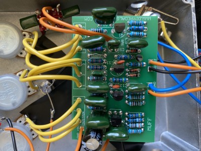

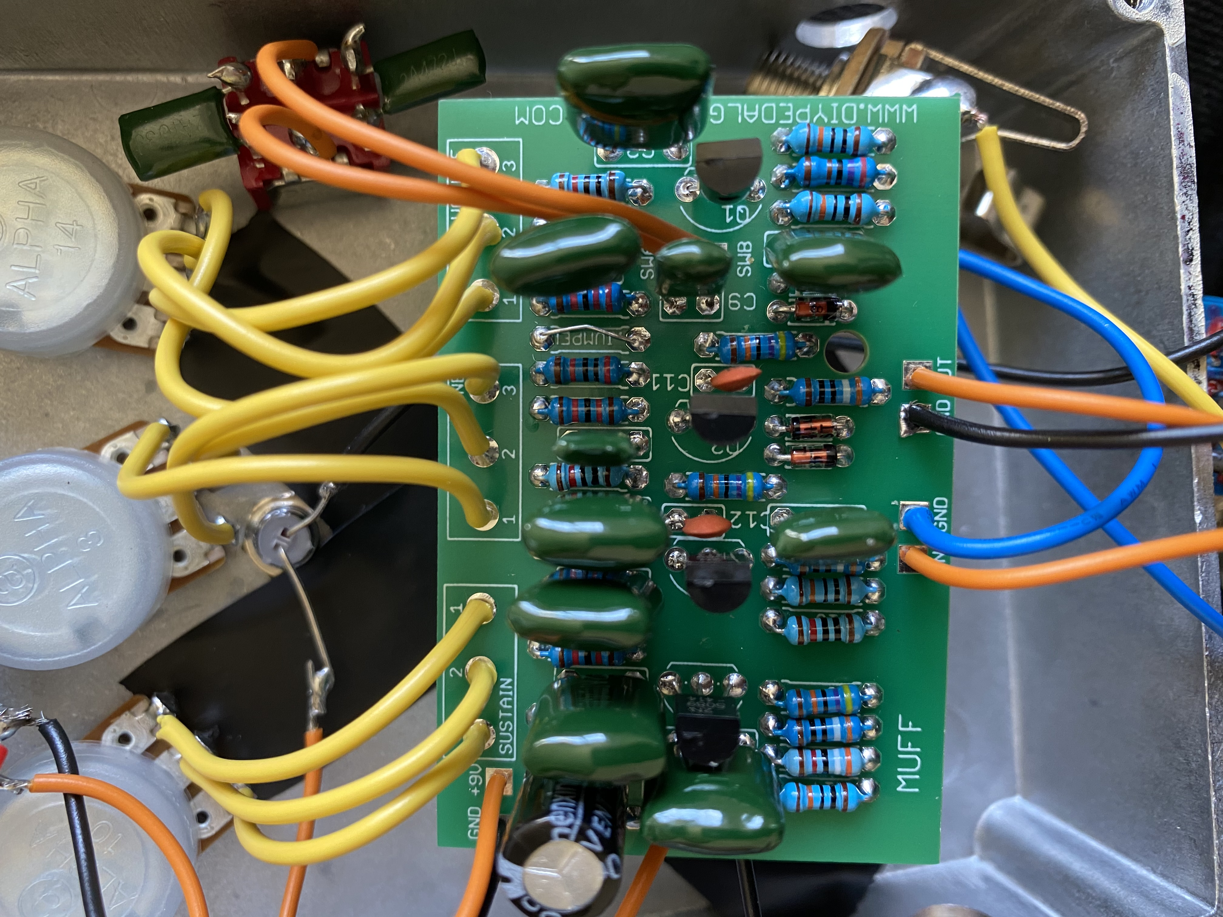

Ciao di nuovo a tutti! Sono di nuovo io:) dopo aver capito che due pedali fatti avevano un problema di alimentazione esterno..(l’alimentatore!), ora sono alle prese con un altro pedale MUFF.
Stavolta il problema è più serio. help!!!
Da spento, il suono passa perfettamente. Quando lo accendo: silenzio totale.
Presumo che possa essere un componente saldato male.. o comunque un’interruzione del segnale. Ma ho rifatto tutte le saldature.. mi sembrano buone. Forse lo stagno non è di primissima qualità..
vi allego schemi e foto..

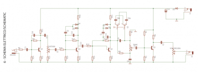

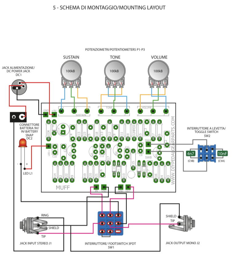

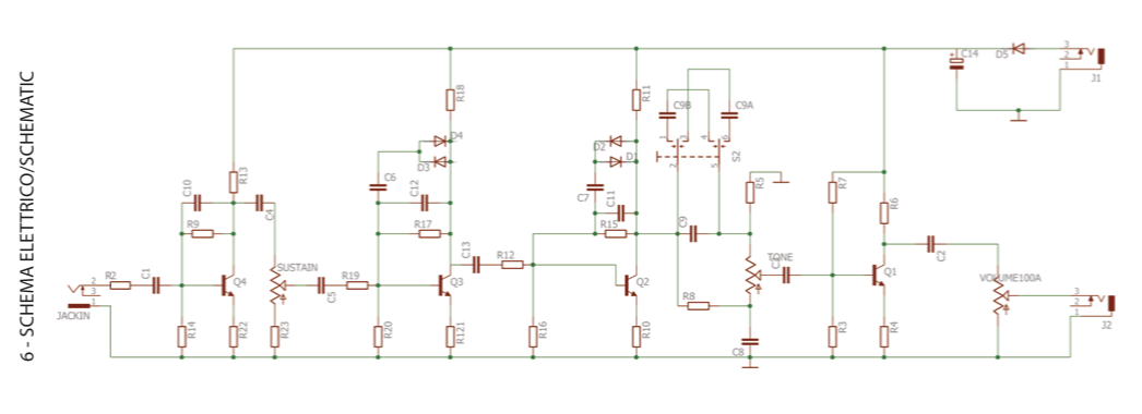

Ecco gli schemi di montaggio e schema

Re: Pedale Muff No Suono!
Messaggio da Kagliostro » 23/04/2020, 23:32
Lo stato solido non è un argomento su cui possa essere d'aiuto
comunque, mi pare che la PCB sia un po' sporca di disossidante, dalle una bella pulita con un pennello e dell'acetone
il circuito ha mai funzionato prima ?
i transistor sono montati correttamente ? Hai verificato bene la piedinatura ?
Prova a seguire il segnale con un'audio probe
http://diy-fever.com/misc/audio-probe/
http://guitarpedalbuilders.blogspot.com ... blems.html
Messaggio da robi » 23/04/2020, 23:44
dalle foto sembra tutto corretto. Per capire qualcosa dovresti prendere un oscilloscopio ed un generatore di segnali. Anche economico.

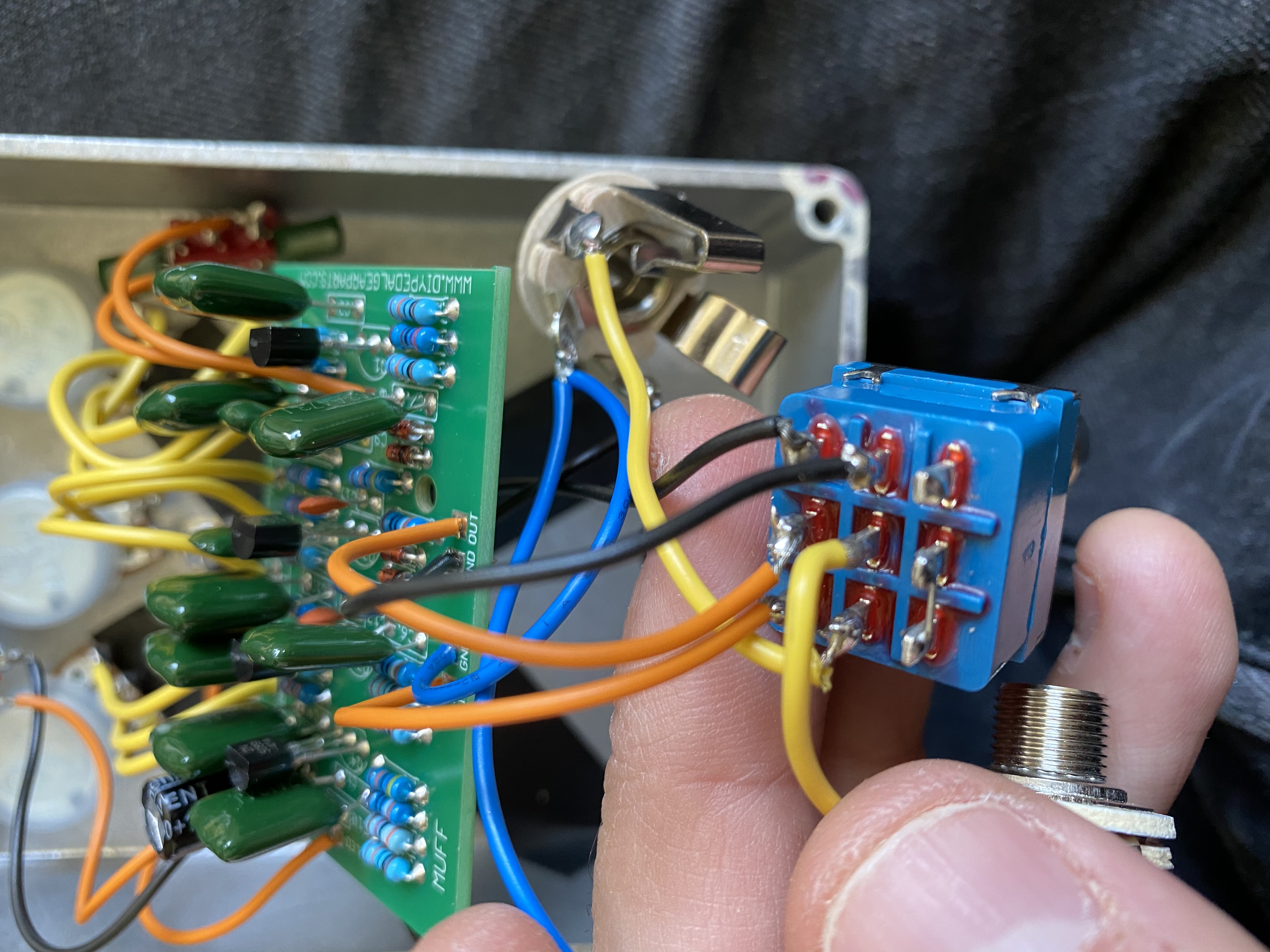

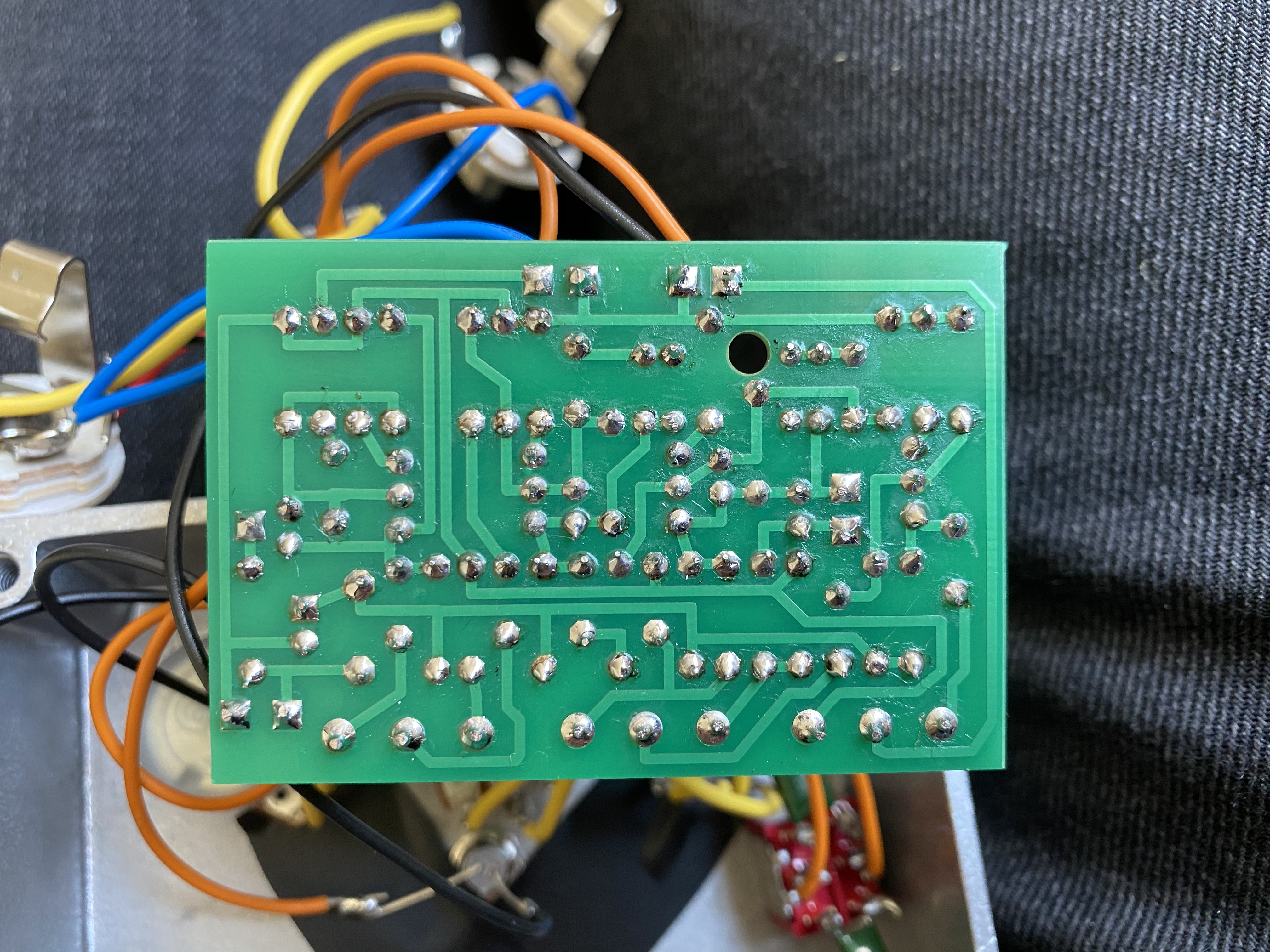

Grazie per la risposta. In merito a questa sporcizia: questo stagno che ho usato (chipquick o qualcosa del genere. No clean water washable) lascia questo residuo gommoso e appiccicoso. Una volta su Buova elettronica l’esistenza che questi flussa te gommosi si comportavano come una sorta di resistenza al carbone e mandavano tutto in corto.
Sta di fatto che non si riesce a togliere facilmente, l’acetone sembra non riuscire a toglierlo...
Il Pedale non ha mi funzionato a parte una volta in cui l’ho tolto dallo chassis e ha funzionato perfettamente. Ma solo pochi secondi. Il tempo di rimetterlo dentro!

Ho misurato un diodo con il provadiodi e sembra che dia valore da entrambi i lati. Non dovrebbe farlo giusto? C’è qualcosa in corto? Oppure il fatto che sia Saldato falsa il valore?
Messaggio da robi » 24/04/2020, 13:34
Cristianopoli ha scritto: ↑
24/04/2020, 13:15
Se fuori dal case funziona e dentro no, c'è qualcosa che va a massa quando lo monti e non dipende dal circuito!
Non dovresti avere valori falsati, se entrambi i lati ti danno lo stesso valore stabile ed uniforme.
Messaggio da Cristianopoli » 24/04/2020, 13:39
robi ha scritto: ↑
24/04/2020, 13:34
24/04/2020, 13:15
In realtà poi non ha più funzionato nemmeno fuori... come se ci fosse qualcosa dai saldato male. Ma a questo punto vorrei usar è un altro stagno. Anche perché le saldature sono lucide ma, allargando la foto, non sembrano belle lisce.. ma sembrano spigolose..
Tornando al diodo: normalmente misura solo da un lato. Invertendo i puntali dovrebbe dare 0. Non é normale che segno un valore in tutti e due i sensi, no?
Esatto, non è normale.
