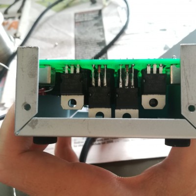

Salve a tutti!
Ho di recente comprato il pedale sopra citato e dato che non mi andava di utilizzare un alimentatore per ogni pedale ho anche deciso di prendere un alimentatore multi uscita, nello specifico un Harley Benton PowerPlant Junior (5 uscite 9V - 120mA).
Ora, quando alimento il pedale con il multi uscita lui si accende le regolazioni fanno variare il led e se premo il pulsante sento la commutazione ma poi il suono non viene modulato.
Se ricollego il suo alimentatore impiega 5 secondi circa e poi ricomincia a funzionare (come se ci fosse qualche capacità che si deve caricare).
Ho scritto all'assisteza e mi hanno risposto che il pedale funziona solo con l'alimentatore fornito da loro (9,6V - 200mA) e sul manuale invece c'è scritto "accepts Boss and Ibanez style AC Adaptors." e che assorbe 45mA a 9V.
Nessuno si è mai scontrato con questo problema?
Gli alimentatori Boss o Ibanez hanno qualcosa di diverso da un normale 9V DC?

Dopo aver recuperato un alimentatore ad uscita variabile ho realizzato che a quanto pare 9V non gli bastano, per portare in attivazione lo stadio di modulazione ha bisogno di un'alimentazione maggiore, e più salgo più il suono varia.
Vabbè ho risolto, grazie comunque :)

Sul Soul Food, anche li, è indicata un alimentazione da 9.6V
Mi sta venendo la malsana idea di provare a sostituire uno dei 7809 del PowerPlantcon con una piccola schedina con LM317 così da avere 9.6 in uscita.
Per quanto riguarda la batteria, non ha lo slot e dovrei fare un cavo.
Re: Problemi alimentazione Electro Harmonix Good Vibe
Oppure mettere un diodo 1n4148 tra il centrale del 7809 e la massa.

Ci avevo anche pensato, e sarebbe la soluzione più economica, ma mi dava l'idea di qualcosa di più stabile e facile da modificare un lm317.
Farò un paio di prove.

Intanto in attesa di recuperare i diodi ho provato su breadboard se con un lm ce la faccio, e a quanto pare non va bene, il pedale assorbe 140mA e l'alimentatore ne eroga 120 per uscita. (il suo da targhetta ne eroga 200).
ma non ne assorbiva 45? è digitale o analogico?
Si, ed infatti ne assorbe 40....a quanto pare il ramo che legge la corrente fino ai 200mA del mio multimetro è guasto e legge valori sbagliati.....
Messo il diodi, va che è una meraviglia. Grazie mille!!!
