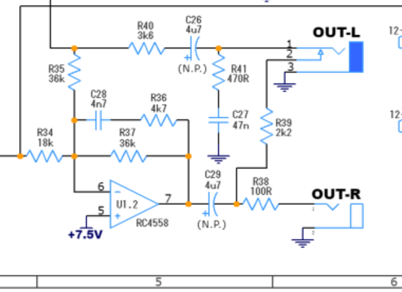

Le uscite non sono riferite a massa con una resistenza quindi potrebbe essere che ci sia della continua residua. Se colleghi qualcosa all'uscita o metti 1 Meg in parallelo la continua dovrebbe sparire. Potrebbe essere che U1.2 dia andato, hai un oscilloscopio? Le misure in continua sono buone sui pin 5 6 7?

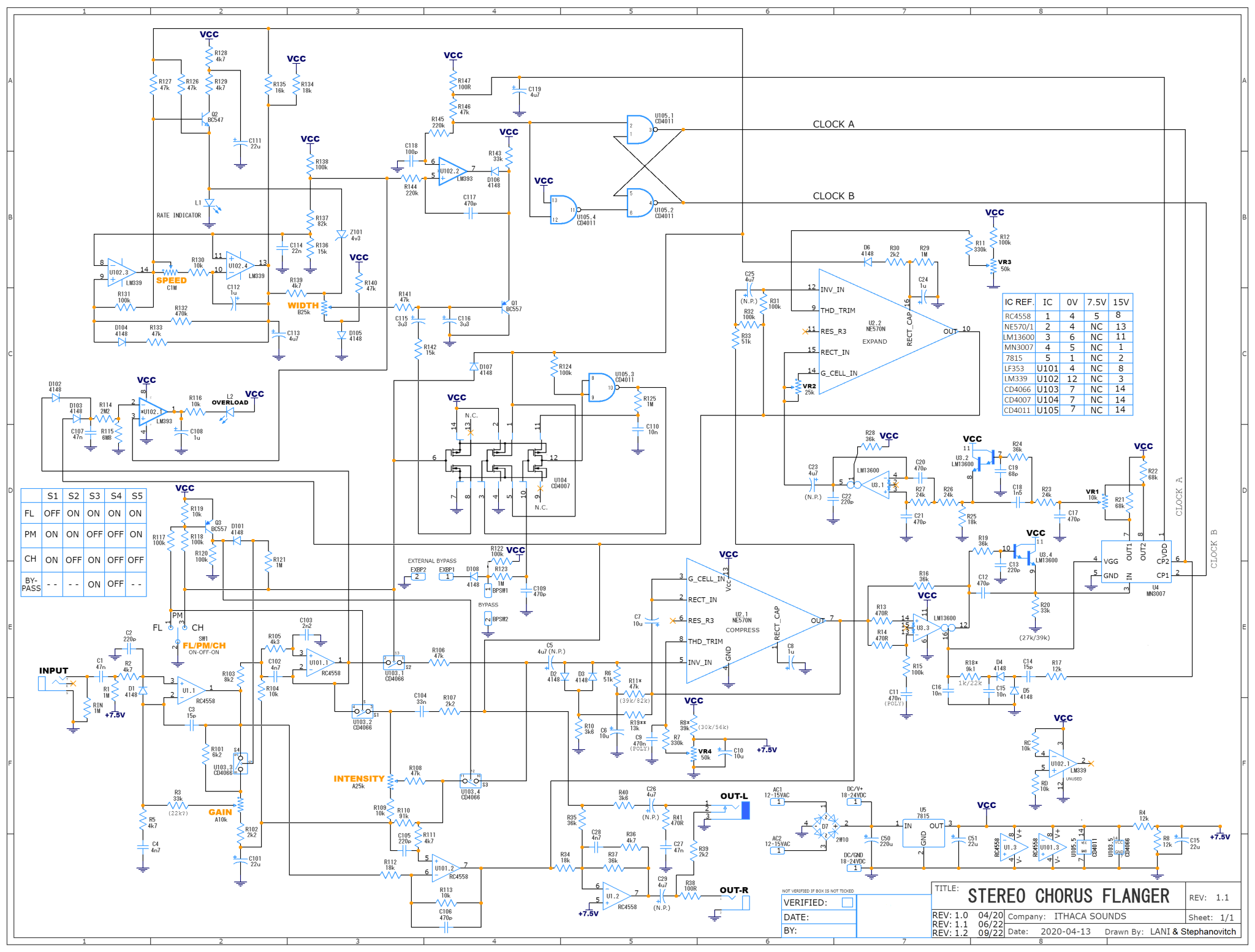

Lo schema è corretto? Hai verificato quantomeno intorno alle uscite?

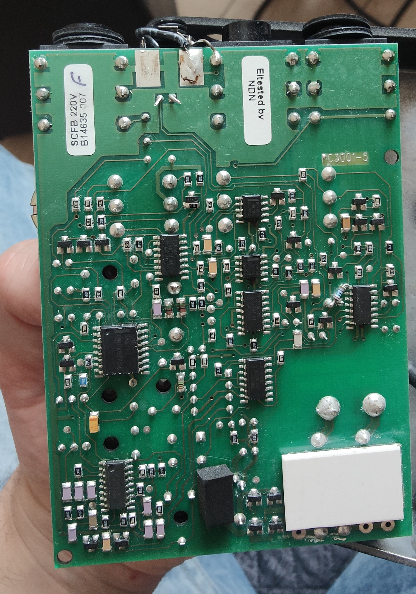

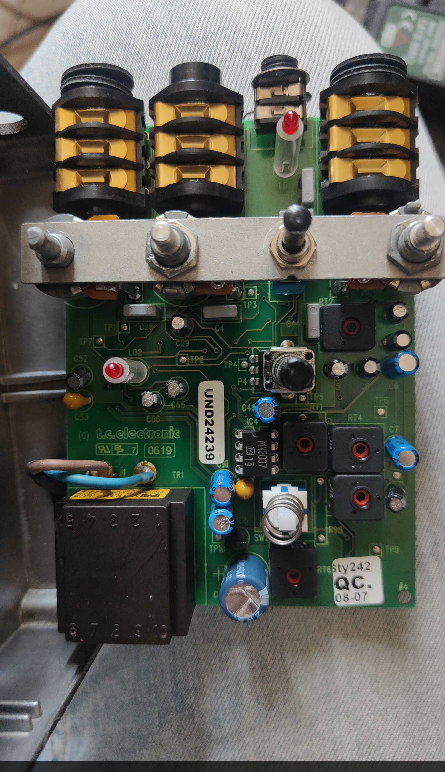

Ho smontato tutto, pedalino anni 90 a 220v
Ci sarà qualcosa che che disperde appunto o qualche cap andato avevo pensato.

Dite di controllare questa zona?

Vado a naso...
Ho comparato le linee di due opamp.. Pin a pin e notavo quest'a differenza.

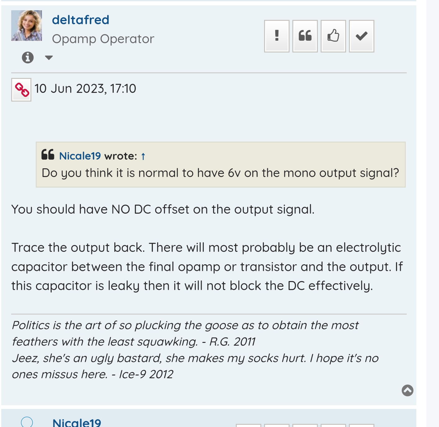

Un elettrico ko che non blocca dc potrebbe essere anche essere?

Prova a sostituire C29 e C26.

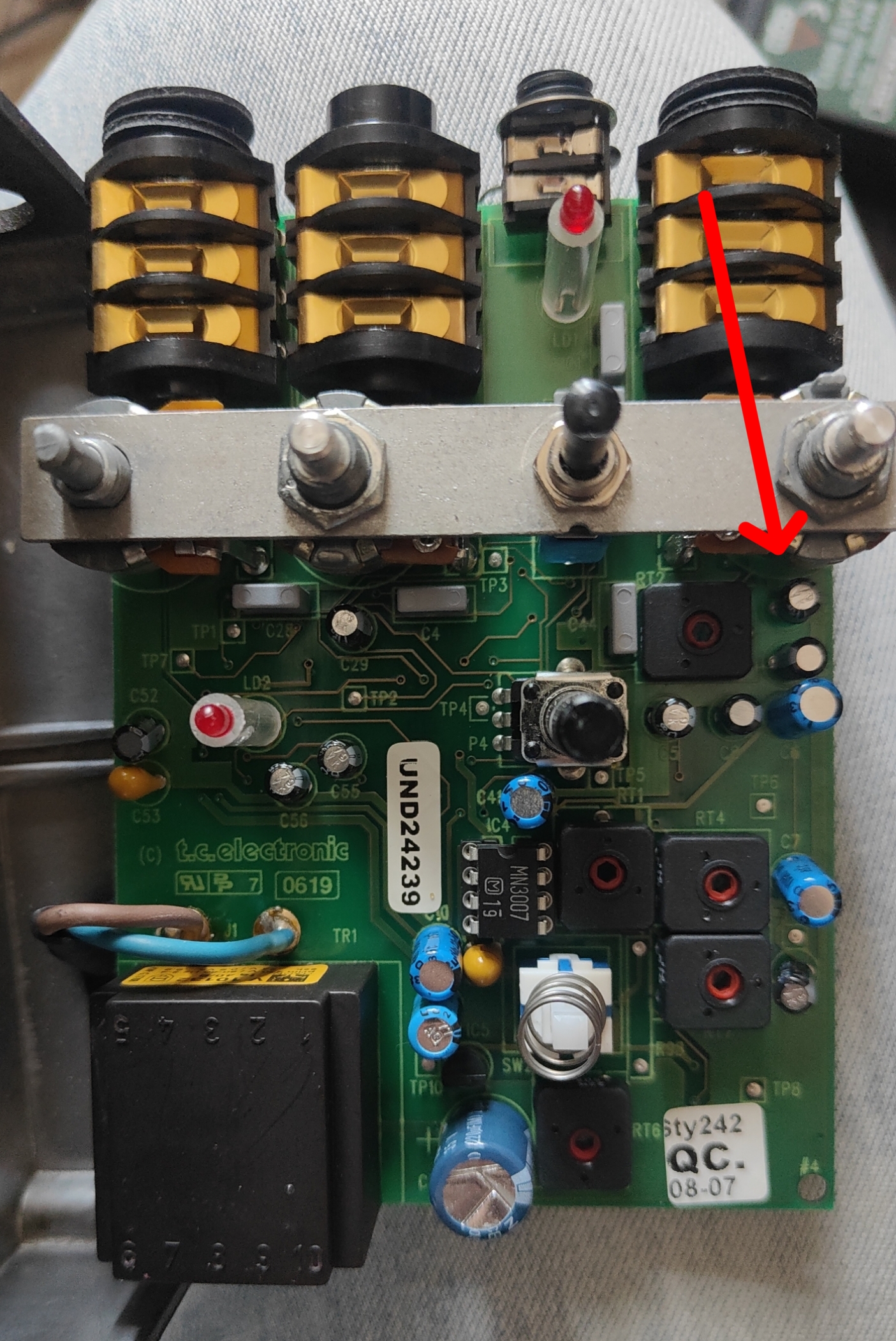

Bingo!
Cap elettrolitico ko :gui2:

Per la cronaca era questo Cap.
Segnava 7b sul lato -
