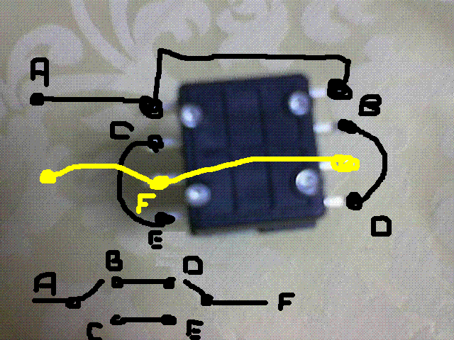

Qualcuno saprebbe fornirmi delle dritte su come collegare questo switch, se non sbaglio dovrebbe essere un doppio DPDT
http://aycu29.webshots.com/image/12828/ ... 436_rs.jpg
http://aycu03.webshots.com/image/11442/ ... 728_rs.jpg
Scusate se la qualità delle foto non è delle migliori  :ops:
Thanks!!

Sono 4 interruttori semplici, vuoi collegarlo da 2pdt?

Mi sa che è un quadruplo interruttore...
Magari mi sbaglio, però se fosse come dici tu dovrebbe avere 12 poli non 8...

se fosse possibile mi interesserebbe collegarlo come un DPDT normale magari anche  truebypass...

ma se è un 4pst non sono tutti aperti quando è spento? Come si fa a collegarlo dpdt?

si perfetto è come quello dell'altro topic (perdon se ne ho aperto un'altro uguale) :ops:
comunque come collegarlo??
qualche idea?

Così funziona da dpdt  :numb1:

fr3d ha scritto: ma se è un 4pst non sono tutti aperti quando è spento? Come si fa a collegarlo dpdt?
Ce ne sono due aperti e due chiusi alternativamente  :numb1:

Grazie ottimo!!!
però riferito all'imput e output dell'effetto come effettuo i collegamenti....?
(purtroppo non riesco a cavarne piede ) nonostante tu sia stato Chiarissimo.

Ho già la soluzione...
lo posso collegare in questo modo
http://www.generalguitargadgets.com/dia ... dt_std.gif ?
giusto??

Messaggio da mick » 02/04/2007, 21:54
:yes:

attacchi il verde e il viola dello schema di GGG a B e D oppure a C e E e gli altri due li colleghi insieme  :numb1:

Messaggio da MarshallEL34 » 02/04/2007, 22:48
grazie a tutti!!!
si infatti anche io ero arrivato ad una soluzione del genere, avevo intenzione di collegare il verde e il viola (che sarebbero In e Out dell'effetto)  a C ed E mentre  il marrone (Input J1) e il verde scuro (output J2) a A e F.
