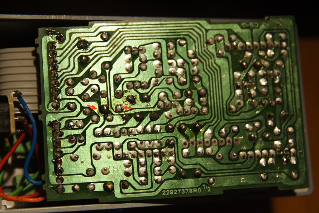

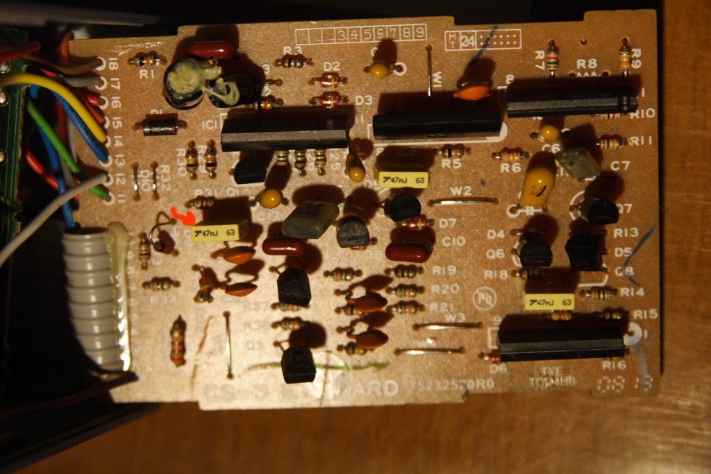

posta qualche foto lo stesso...potresti ritornare sui tuoi passi visto che prima dell ultima mod funzionava il tutto...sarà una saldatura fredda..vedi se i cavi sono integri..ma non soltanto alla vista...prova a tirarli un po(sempre con delicatezza mica devi staccare tutto).

saldature fredde non ne ho trovate (x fredde intendi con i piedini che si muovono,vero?)
poi ho provato a rimettere la vecchia resistenza e purtroppo non cambiava nulla...cioè 1 silenzio assordante :(
posto le foto...le frecce indicano l'ultima modifica eseguita!

Vedo dalle foto che hai postato che il numero 4 ti sta a cuore.
Bene, hai fatto delle saldature da far accapponare la pelle, ti dico quali, rifai il lavoro.
1. Guarda in basso il part number (2292...), sopra la 4 cifra, il 2, ci sono 4 saldature in verticale, la quarta sembra mettere in corto 2 piste.
2. A sinistra, 8 saldature in verticale partendo dal basso, la 4 mette in corto 2 piste e forse anche l'ottava.
3. Le 2 saldature che hai indicato con la freccia, quella a destra è sospetta.
