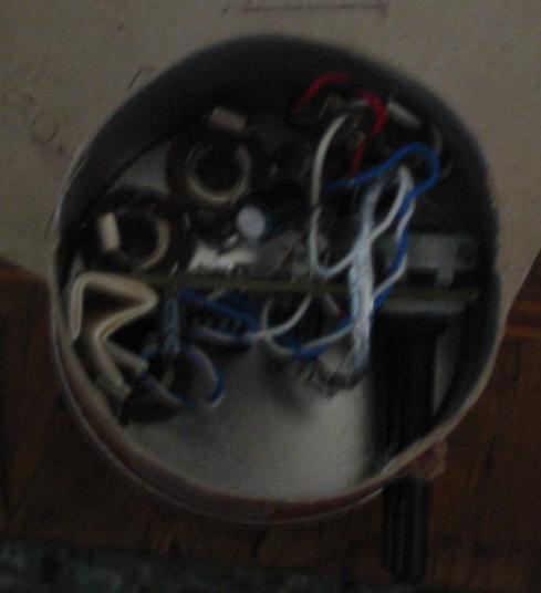

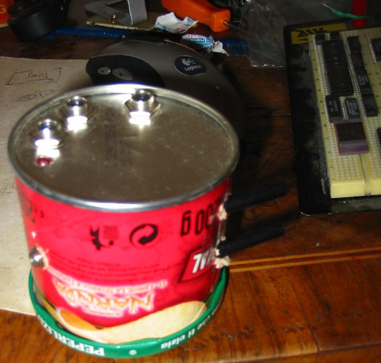

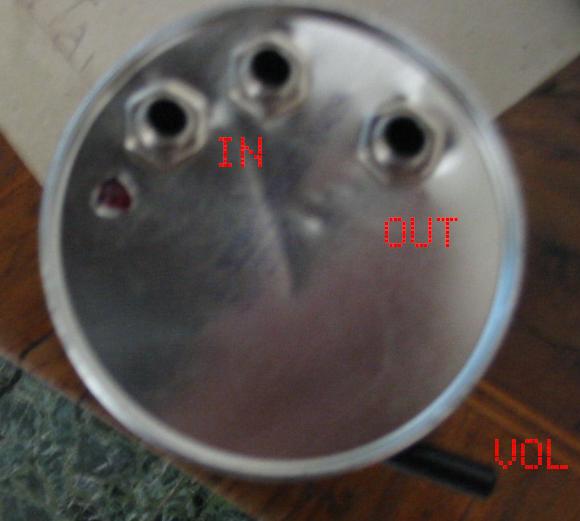

Un po OT ho costruito un semplicissimo mixer per 2 chitarre e lo ho messo dentro un Tubo di Pringles
