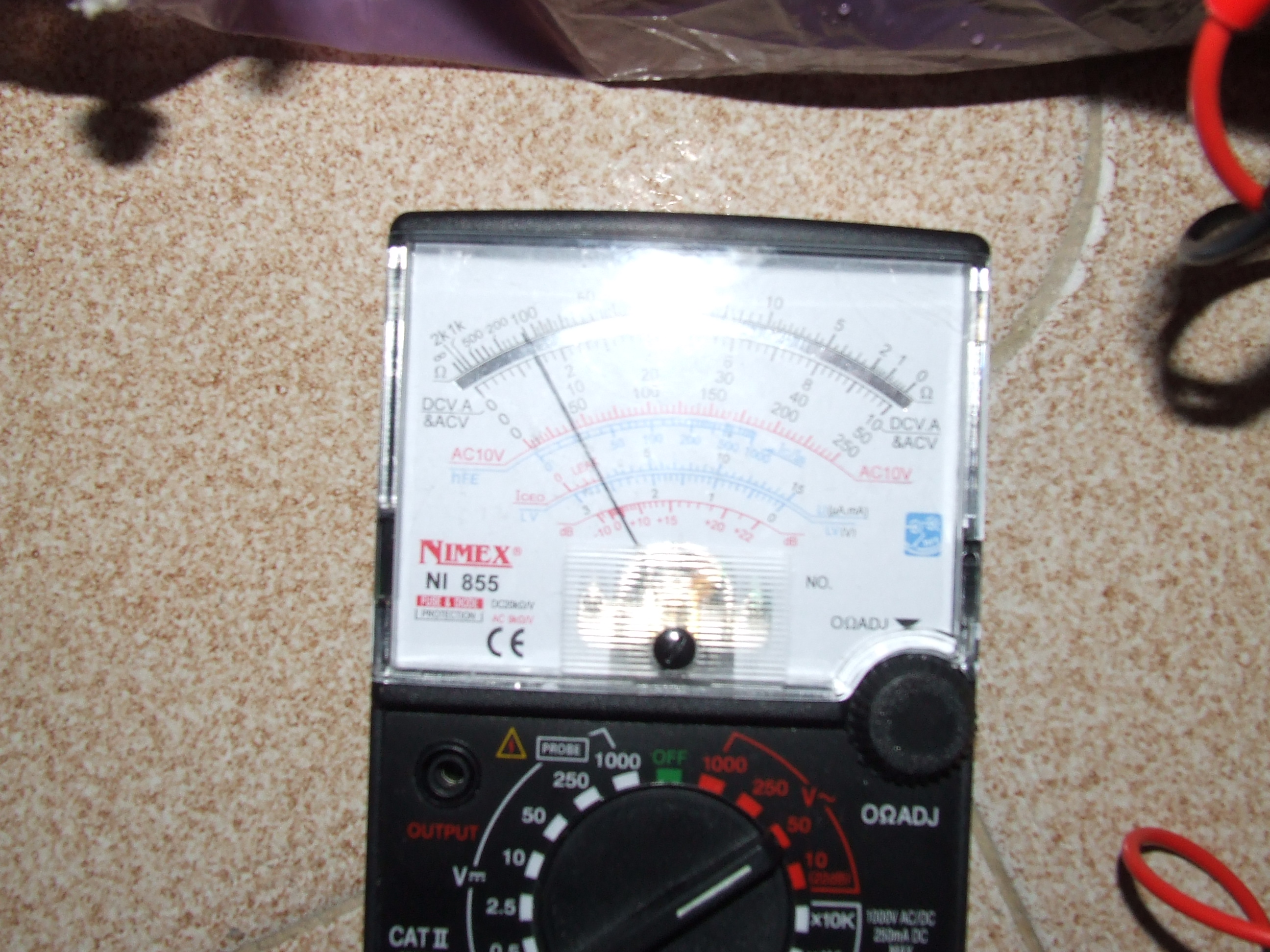

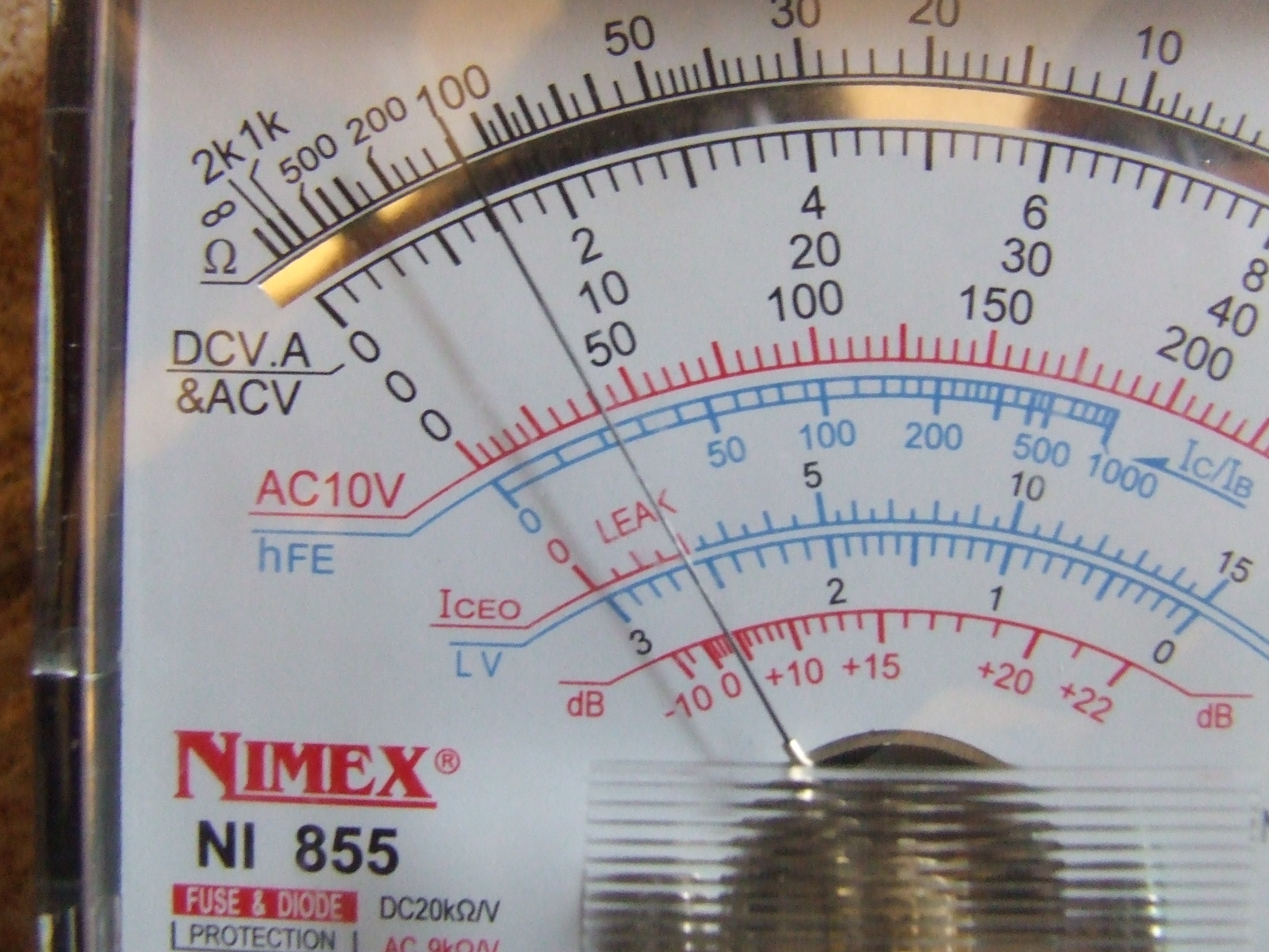

Mi sembra che siano state impresse diverse scale con costante 1, quindi scegliendo quella da 50 direi 7V e spiccioli efficaci a vuoto.
A carico ti dovresti fermare ai classici 6,3V efficaci che, se raddrizzati a ponte di graetz, fanno 8,9V (6,3x1,414).
Se li vuoi stabilizzare con pozzo di corrente perdi qualcosa.
