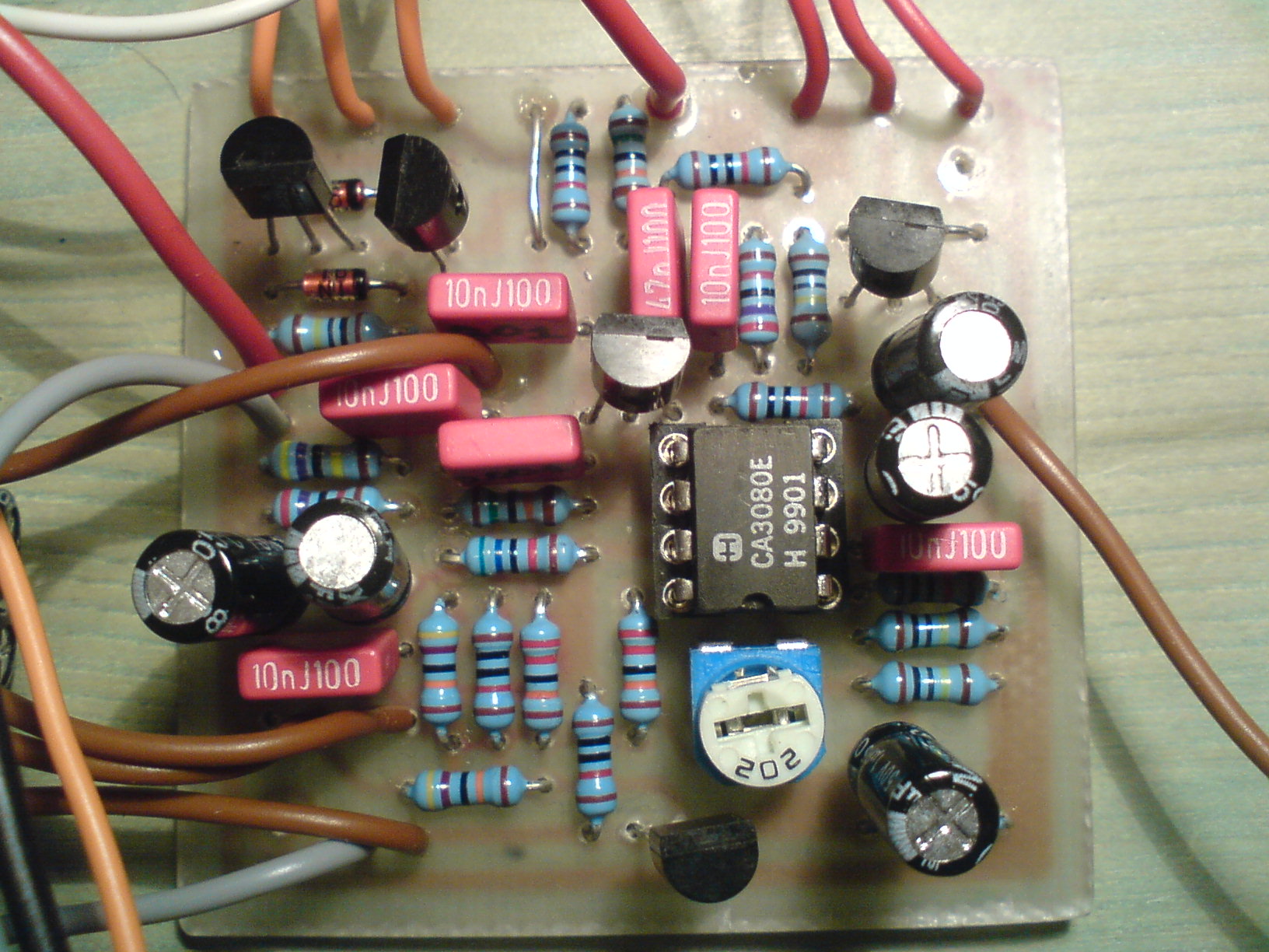

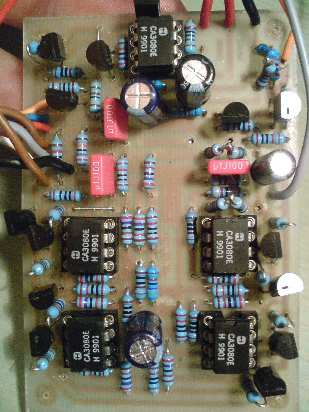

CA3080E bruciati??? - dyna comp - small stone
scusate se ultimamente sto postando tante domande... è che mi è partita la diyite acuta!
volevo sapere se è facile bruciare gli IC (Non saldandoli perchè uso gli zoccolini)
in particolare mi riferisco ai ca3080.
ho costruito uno smallstone e un dynacomp, circuiti che montano entrambi questi IC, e tutti e due questi effetti hanno gli stessi sintomi ossia li accendo, vanno per circa 30 secondi, poi iniziano a gracchiare e crepitare, tipo scoppiettii...
ho già fatto un debugging abbastanza accurato (non lo è mai abbastanza sto iniziando a capire) e oltre ad una forte frustrazione non ho trovato altro
ho come il sospetto che siano partiti gli integrati.. e che non tornino più!
però porca miseria! che sf**a!!
a meno che non sia qualche altro componente.. che ne pensate?

Re:CA3080E bruciati??? - dyna comp - small stone
Ciao!
guarda "bruciare" un componente è abbastanza difficile (ti ci devi mettere DAVVERO di impegno ) se poi usi gli zoccoli...
Per "rovinare" gli IC dovresti metterli sotto tensioni che non possono sopportare (e questo lo controlli dal datasheet) anche se non è comunque detto che in quel caso tu li possa irrimediabilmente rovinare, dipende dall'IC e altro..
Io direi che al 99,99% il problema non dovrebbe essere l'IC soprattutto se due IC fanno lo stesso gioco.. mi sembra strano che tu abbia distrutto due IC in un colpo!
Ho letto in altri post di gente che aveva scricchiolini sull'uscita, molte volte il danno era da imputarsi ad una saldatura fredda, o mal fatta per esempio su un condensatore, controlla che nel caso tu abbia messo condensatori elettrolitici di aver rispettato la polarità e magari di non averne bruciato uno per sbaglio (il metodo della scureggia sul termosifone! mi pare che sia stato Alex a dirlo in un vecchio post, ci avvicini il saldatore NON TOCCANDOLO e odori, se puzza, l'hai cotto!)
Un altro consiglio che posso darti è quello di postare foto se ne hai la possibilità così da aiutarci ad aiutarti, per info più dettagliate magari aspetta anche chi è molto più esperto di me!

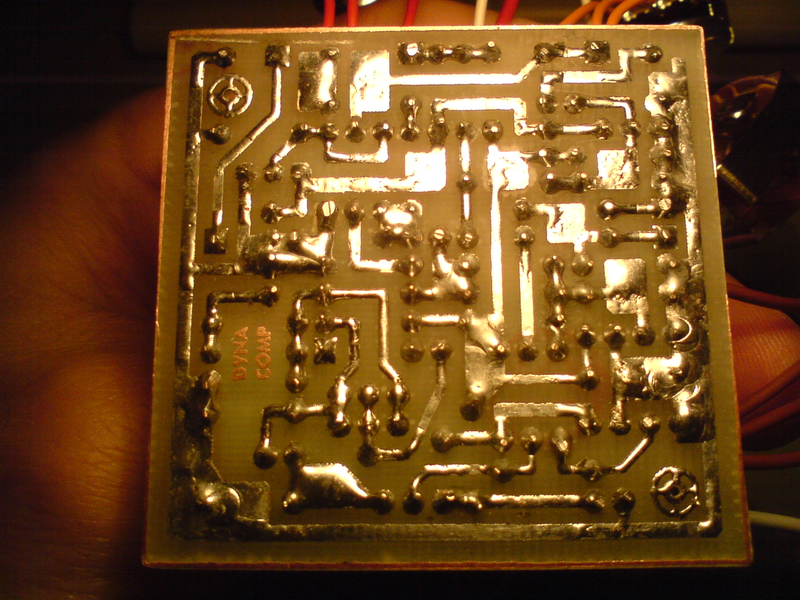

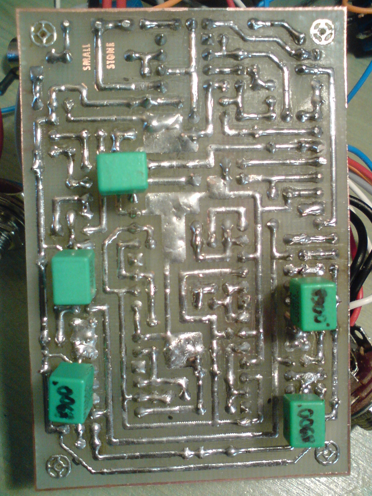

metodo della scureggia:
ecco le foto dei circuiti (in allegato)
come vedete ho stagnato le piste ..lo so è inutile, è che mi divertivo a farlo ..spero solo di non aver fatto una cagata pazzesca!
nello small stone siccome alcuni condensatori non riuscivo a farceli stare li ho saldati sotto: i punti di saldatura sono giusti, li ho controllati molto bene
come dicevo tutti e due gli effetti appena accesi (dopo che sono rimasti staccati dall'alimentazione per qualche tempo) funzionano per un po', poi intervengono i famosi scoppiettii e il segnale scompare
ho misurato le tensioni ai pin degli IC e sono oscillanti tra due valori (ad esempio un pin oscilla tra 3,6V e 5V)
grazie delle risposte, e del buonumore
ciao
ragazzi mi sto demoralizzando... :'( :'( :'( :'( :'( :'( :'(
sono due giorni che impazzisco sul dynacomp e non riesco a farlo funzionare
ho messo gli zoccolini ai transistors e ho rifatto tutte le saldature, qualche miglioramento c'è stato e l'effetto per un po' sembrava funzionare bene, poi d'un tratto senza che neanche lo toccassi (stavo suonando) ha ripreso a fare le bizze
per educazione evito di riportare le imprecazioni che sono seguite
i sintomi questa volta sono un po' diversi: lo scoppiettio non c'è più, ma il segnale va e viene - non scompare mai del tutto ma si abbassa notevolmente di volume e poi ritorna, come se ci fosse uno con uno switch che manda segnali in alfabeto morse
i valori di tensione nel circuito sono oscillanti - a parte il valore di 9V dell'alimentazione che è costante
ho provato a cambiare l'IC con uno di quelli dello small stone e il risultato non cambia
i transistor li ho controllati tutti e 5 col metodo descrittomi da Alex: http://www.diyitalia.eu/index.php?optio ... &Itemid=66 (fate copia e incolla se no non va il link)
rimangono resistenze e condensatori; le prime spero bene che non si rompano praticamente mai, per i condensatori ho applicato il fatidico (fetidico) "metodo della scureggia" senza risultati - rimangono quelli a film
...non so più cosa pensare... cosa devo fare? lasciare perdere il diy e comprarmi i pedalini? è una soluzione, e giuro che ci sto pensando.
cioè, dove cacchio sbaglio? le saldature mi sembra di avere capito come si fanno: appoggio la punta del saldatore sulla scheda nel punto da saldare, toccando anche il reoforo del componente; aspetto 2 sec e aggiungo un po' di stagno, aspetto altri 2-3 sec e tolgo il saldatore, facendo attenzione a non muovere il componente finchè lo stagno non si è solidificato (altri 2 sec): sbaglio qualcosa?
sono veramente a terra, mi aspettavo difficoltà ma non di questa entità
e non sapete che anche la mod che ho fatto al mio sd1 non è andata a buon fine, per cui adesso sono pure senza overdrive... sinceramente non ho il coraggio di aprire un altro post anche per questo
tornando al dyna... cosa devo fare??????????
fermo restando che lo sciamano per certi casi è l' UNICA soluzione , io tenderei ad escludere i CA3080 proprio perchè usando zoccoli non li hai sottoposti a nessuno stress insomma io ho resaizzato un dynacomp e non ci sono stati problemi di sorta..
una prova che di fare è di controllare tutti i punti della PCB con il tester (impostato su resistenza minima) a circuito spento per vedere se vi sono ponti o piste interrotte, è un lavoro un pò noiso ma decisamente necessario, inoltre puoi controllare se i reofori dei vari componenti sono effettivamente ben saldati alla PCB sempre con il tester (in entrambe i casi devi rilevare un cortocircuito, ovvero resistenza 0); nel tuo caso in realtà la cosa che mi puzza è proprio un discorso di tempistica.. se c'è un ponte il circuito non dovrebbe funzionare da subito.. e non fare un giochino morse!
cmq questa prova io la farei sempre e comunque, al limite se trovi che va tutto ok sai che l'errore NON è nell'assemblaggio della board..
okay?
okay?
