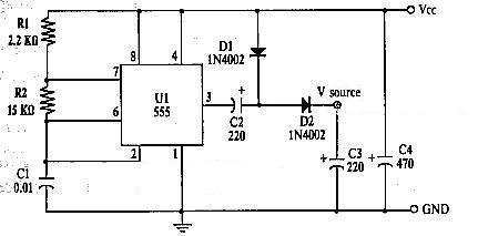

Scusate mi dite come devo collegare questo circuito al DR Boogey e specialmente come verificare se la tensione in uscita è circa il doppio prima di inserirlo nell'effetto?
Vi allego il file
						Vi allego il file

Uhm.. usare il tester no xD??
Comunque perchè vuoi usare un Charge pump? Il Boogey è Very High Gain... non so se è consigliabile.

Si infatti chiedevo come utilizzare il tester...e specialmente come collegarlo poichè non l'ho capito molto bene!!!
Ho fatto il circuito paro paro con multisim, l'ho simulato e mi da sempre 9v...non capisco!!!
Se volete mi allego il file multisim...
Vorrei utilizzare il charge pump per avere un effetto più definito e dinamico...non aumenta molto la distorsione, ma l'headroom si...

Guarda questo schema l'ho utilizzato anche io. Comunque dicevo che conviene fare un alimentatore filtrato. Secondo me un charge pump cosi ti fischia tutto.. almeno su un progetto High Gain cosi. Comunque tester fra Gnd e Vsource.
Cioè lo so che è come avere un trasformatorino e un rettificatore ma secondo me no nbasta per il Boogey.

allora ho fatto giusto ma mi segna sempre 9v...perchè?
Anche il circuito che ho fatto la stessa cosa...
Come lo faccio l'alimentatore filtrato?

Attento allo schema... secondo me hai frainteso e hai collegato Vcc von Vsource

Cioè era sbagliato??? Allora adesso provo a fare come hai detto tu ed elimino la pista che non ci deve essere.

Ho provato a testare il circuito con Multisim ed adesso va bene.
Dovevo togliere quella pista altrimenti me lo collegava a Vcc come hai detto tu.
Grazie.
Adesso provo ad inserirlo nel dr boogey e vedo se va meglio oppure se c'è qlcs che non va.
Presto vi faccio sapere.
Grazie.

Mi aiutate a fare la pcb? Se volete vi allego il lavoro che ho fatto con multisim...
