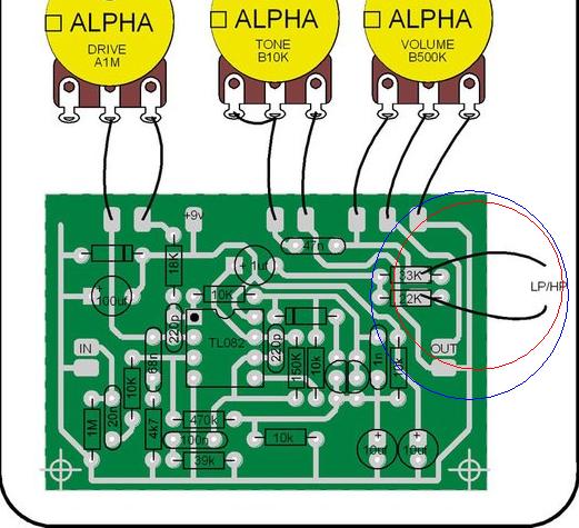

Andrea90
Messaggi: 214
Iscritto il: 17/09/2007, 18:19
Re:OCD FuxxTONE PROBLEMA
Messaggio da Andrea90 » 27/07/2009, 21:41
ciao a tutti, non sto ad aprire un altro topic...
ho montato tutti i componenti sulla pcb, però ho notato delle cose strane...
che significa la parte cerchiata (lp/hp)?
cioè, che ci devo fare?
grazie
Jaxx
Messaggi: 608
Iscritto il: 10/06/2008, 1:23
Messaggio da Jaxx » 29/07/2009, 21:04
ciao Andrea,
devi montare un switch on off, in pratica serve a mettere o no in parallelo le res da 22 e 33K.
