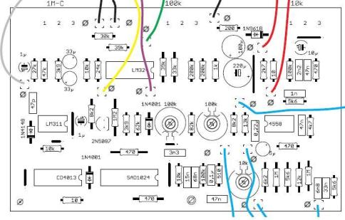

salve ragazzi ho realizzato il seguente pedale modificando leggermente la scheda del sito diy stompbox
il guaio è che mi distorce il suono e l'effetto chorus se setto il color mi svanisce

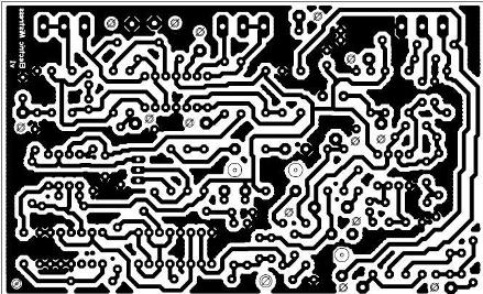

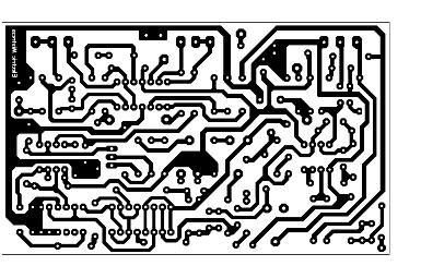

eccovi il circuito che ho modificato, il circuito originale ed il layout
vi allego anche i valori che mi riporta il tester (n.b al posto della res da 62 k ho messo un trimmer pre settare meglio il 2n5087)
ecco i voltaggi che mi vede il tester

AVENDOMI CREATO QUESTO PROBLEMA DI DISTOSIONE HO PENSATO A QUALCHE ELEMENTO GUASTO O NON PERFETTAMENTE FUNZIONANTE QUINDI HO SOSTITUITO TUTTE LE RESISTENZE TUTTI I CONDENSATORI E TUTTI I DIODI MA IL PROBLEMA PERSISTE
N.B SICCOME AVEVO UN COPPIA DI TUTTI GLI IC TRANNE IL SAD LI HO SOSTITUITI MA CON LO STESSO RISULTATO
QUALCUNO MI DA UNA MANO ? GRAZIE

Potrei pensare a una saturazione dovuta ai trimmer...

niente in pratica se setto bene il pot del color mi svaniosce il range non va proprio
spiego meglio il range non mi da un effetto chorus se non mettto comunque il color al massimo ed i trimmer settati in una certa maniera e cmq si sente leggero poi appena cerco di settare il flanger svanisce l'effetto chorusing e rimane l'effetto flanging adesso viste le demo del vintage che cmq ho acvuto(il trimmer al posto della 62 k mi aiuta parecchio) che si comporta un pò sballato ma cmq bene
vorrei capire perchè sto pot del range non vuole andare suggerimenti ?
provo ad abbassare la res da 39 k dopo il pot?io sinceramente vedo che la distorsione aumenta con la dinamica quindi mi chiedevo se poteva essere la parte intorno al 4558 che mi da problemi tipo la res da 5,6
quindi avrei pensato di
trimmerare r15 r16 e r34 che ne dite'
magari riesco a settarlo meglio
