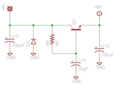

Cos'è questo  "circuito inseguitore di tensione per stabilizzare la corrente"  per il big muff?
Avete uno schemino?
Perchè anche il mio humma parecchio, anche con la pila....
il circuito lo ha già allegat ilden nella pagina precedente, ma se hai hum anche con la pila, credo che possa servirti davvero a poco!
