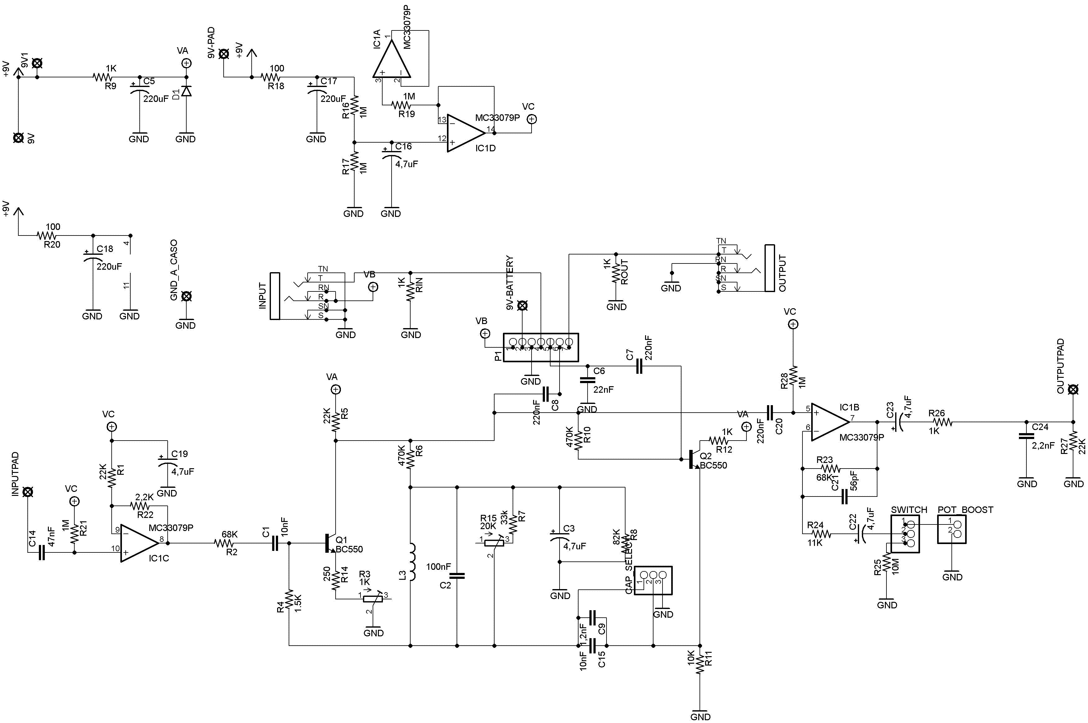

Il primo prototipo funzionava bene. Ho rifatto la pcb per snellirla e togliere cose inutili, aggiungendo le dimenticanze saldate al volo nella versione precedente.
Tuttavia non funziona!
Allego lo schema. Alimento il circuito a 9V.
Sul primo opamp va tutto bene. Ottengo un voltaggio di 4.5V sull'uscita. Dopo la R2 sono circa 4.3V, dopo C1 diventano 0.6V (o 0.26V non ricordo)!
Ho provato a sostituire C1, i transistor (da MPS-A18 a 2N5088/2N3904), ho controllato che non ci fossero piste saldate fra loro.
Un'altra cosa strana è la totale assenza di "wahwaggio" ruotando il potenziometro....
Qualcuno ha qualche idea?
