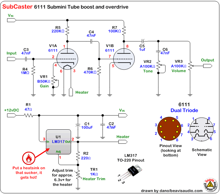

effettuato il circuito,naturalmente non funge,ma noto un calo di tensione pauroso(circa 6volt) appena inserisco la valvola12ax7...la sezione di alimentazione,è composta da lm317 che mi regolo a 6,3 volt per il pin5,mentre i 12 volt li mando a r5 e r7....come mai c'è questo calo?dove debbo agire?

schema seguito,cambiare i pin con una 12ax7

dano/beavisaudio.com ,lo schema chiama una valvola 6111,ma io il layout l'ho modificato per una 12ax7....
succede questo inserisco l'alimentazione di 12 volt(con valvola non inserita),regolo il trimmer per avere in uscita del piedino 2 i 6,3v per il pin 5.Aquesto punto metto la valvola e la tensione cala di circa 6/7 volt e di conseguenza mi ritrovo i valori di tanto al di sotto dei voltaggi ideali. :hummm_1:

la prima cosa che mi viene in mente, se non ci sono errori nel cablaggio, è che l'alimentatore del 12V non sia in grado di erogare la corrente richiesta e di conseguenza si siede :hummm_1:

eroga 700ma ,e ha 12 volt.

300mA se li ciuccia il filamento, il resto del circuito non saprei!
non riesci a procurarti un alimentatore in grado di erogare più corrente? giusto per provare.

riellego lo schema corretto ....chi sa dirmi se i collegamenti della 12ax7 sono stati messi in modo giusto!?

bene....ho cambiato alimentatore,e funziona molto bene solo sento un buon humm...
il vecchio alimentatore dava tensioni giuste,ma dei 700 ma dichiarati,io ne misuravo solo 150...allora ne ho preso uno da 17 volt 350ma e tutto funge solo chealimento i triodi a 17 volt e oltre e i filamenti a6,3...
a metà corsa del controllo drive l'humm non c'è ,da li in poi si incomincia sentire....ma il suono merità di perderci un po di tempo.

Chi mi da un'idea di come poter alzare il livello di gain su questo circuito?

Alza il valore la resistenza da 470k fra primo e secondo stadio a 680k.
Io poi non capisco il gain con una resistenza variabile al catodo... Non avrebbe piu' senso un potenziometro fra primo e secondo stadio?

Alimenta i filamenti direttamente a 12Vdc.
A tensioni così basse preferisco i fet che le valvole, ma se vuoi le valvole, abbassa le resistenze di carico e sposta il pot del gain.
Tieni buono il dragoon di cicognani come schema. Non mi piace ma è fra i meglio riusciti a basso voltaggio.

Si grazie :numb1: , in effetti ho alzato i carichi suggeriti da hades,era proprio quello che cercavo,ho alzato a 330 k e 150k...il gain situato li ,mi pare che dia una buona risposta in termini di resa,non riesco a capire cosa possa variare spostare il controllo gain?
ho provato ad alimentarle a 12 volt i filamenti,ma variava veramente di poco...

varia che ti eviti un regolatore di tensione inutile e che scalda come un dannato! =)

è vero scalda tanto ,ho messo una bella aletta di dispersione.
