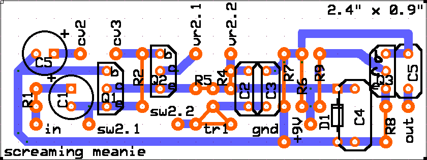

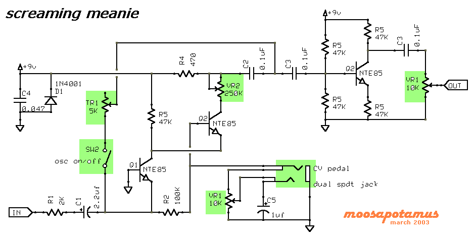

Ciao gente,
in questi giorni ho provato a costruire il suddetto fuzz sostituendo però i NTE85 con 2n2369 e 2N222 in Q1 e Q2.
Le piedinature erano incasinate sia nel layout che nella pcb e così ho dovuto piegare i lugs di base e collector per rimettere le cose a posto.
Se guardate schema e layout capite che intendo.
L'effetto funziona ma il volume è ridicolo anche con un pot da 250K anzichè 10K.
Ho già provato con hfe più alti e una 1.2K al posto della 470...
Insomma, mi dareste una mano per fare un debug decisivo?
La pagina è questa: http://www.moosapotamus.net/THINGS/meanie.htm
Allego schema e layout.

Allora, in attesa che si faccia vivo qualcuno ho rimesso le res originali nella parte del fuzz e sto sperimentando col buffer d'uscita.
Qualcuna mi darebbe qualche dritta per favore?

Aumenta la resistenza che da collettore di Q2 va a 9V
Re: Problema volume screaming meannie
Nello schema penso tu ti riferisca a Q3 erroneamente indicato come Q2.
Per adesso quella res l'ho portata a 470K mentre ho portato la res sul base (considerando che i BC182 sono B-C-E e non C-B-E) a 10K, jumperato a negativo l'emitter ed eliminato la res a massa del collettore.
Ho anche usato BC182 in tutte e tre le posizioni con hfe cresecenti 270 - 300 - 340. Il pot d'uscita ora è da 100K. Adesso volume ce ne a sufficienza. Domani proverò a sperimentare con i condensatori d'ingresso e uscita oltre a vedere d'eliminare l'oscillazione che interviene quando il gain è a palla.
Se ho scritto scemenze fatemi sapere!

Nel layout dello screaming i tre transistor sono indicati come NTE85, qndi tre transistor identici, giusto? Xké in Q3 la piedinatura è c-b-e invece ke b-c-e come in Q1 e Q2? Tu ovviamente hai portato le modifiche in Q3 avendo montato un BC182, ma si dovrebbe fare lo stesso se si usa l'NTE85 (te lo kiedo x capire + ke altro, nn x l'uso di un componente piuttsoto ke un altro-vedi post nell'altro thread), giusto? Nn capisco se sul layout è semplicemente sbagliata la grafica c-b-e oppure anke i collegamnti sono fatti in base all'ordine c-b-e e qndi risulta tutto sbagliato...
Mi puoi dire o mostrare esattamente dove hai jumperato l'emitter? Nn sn ingrado di trovare negativo e positivo sul circuito
Stando sul layout, la res sul base ke hai portato a 10k è la R9? E qlla ke hai eliminato è la R7?

Scoperto il problema.
Bastava guardare i dati del bc182.
Il nte85 (se lo trovi
) va bene in Q1 e Q2 inserendolo così com'è perchè appunto è un BCE mentre in Q3 ci vorrebbe un CBE come il bc182. Io i nte85 non li ho trovati e mi sono arrangiato egregiamente con un 2N2369 in Q1 e un 2N2222 in Q2 invertendo C e B (basta piegare le gambette
) mentre in Q3 ci ho messo un BC182.Il tutto con un valore crescente di hfe nella sequenza Q1-2-3.
Guardando il layout ho jumperato R8;
portato R9 a 10K; inserito un diodo reverse biased al germanio AA143 (scelta di gusto personale per sporcare un pò di più il suono) al posto della R7 e aumentato R6 a 470K.
Il pot del volume è un 100K. Forse monterò un reverse log al gain per avere più controllo nella fase finale in cui c'è più saturazione.
Così ti assicuro che funziona! fon3
Nei prossimi giorni lo testerò con l'ampli quello bello e forse lo inscatolo. Probabilmente ci metterò anche un controllo esterno (pedale tipo volume inseribile con switch tipo Wha) sul gain per modulare l'oscillazione come suggerito nello schema originale.

Allora con ordine:
1) L'hfe è più o meno la misura del gain dei transistor: la si misura con il tester selezionando l'apposita funzione (se disponibile). Negli stadi di guadagno multipli è bene secondo me mettere il transistor meno potente all'inizio della catena e il più potente alla fine. Nel nostro caso io ho messo valori di hfe così: 100 in Q1, 270 in Q2 e 340 in Q3.
2) Jumperare significa metterci un pezzetto di filo. L'ho fatto per fare del Q3 un booster anzichè un buffer ( che invece amplificherebbe 1:1). Non centra la piedinatura. Ho messo il Jump. proprio al posto della R8.
3)La res io l'ho tolta definitivamente. Prova a metterci un diodo al germanio con voltage drop di circa .220 volt "con il - verso l'alto" (reverse biased: in senso contrario alla polarizzazione; la massa è quella pista lunga sul fondo) e vedi se ti piace.
4)Il controllo dell'oscillazione quando l'oscillatore è disattivato è il controllo gain. Se Inserisci l'oscillatore e tieni il pedale volume al minimo non hai neanche dist. Io voglio poter scegliere al volo tra fuzz e oscillatore e quindi studierò un sistema per commutare tra due pot distinti. Dopo che lo avrai costruito capirai cosa intendo: per iniziare escludi intanto la parte del dual spdt jack e poi vedi cosa vuoi ottenere.
5) La mod che hai fatto non va bene: devi scambiare di posizione tra loro le piste che vanno a B e C.
N.B. le piazzole di Q1 e Q2 sono corrette per i NTE85, solo penso che dovrai inserire i transistor con l'emitter verso l'alto: basta girarli di 180 gradi. Scusa se insisto ma i NTE85 non si trovano secondo me: ad esempio su RS ci sono ma la foto che mettono è di un BC182, ergo...

1) L'hfe è la misurazione del gain specifico del transistor in sè. E' immodificabile, non centra il circuito.
5) Guarda, in Q 3 mettici un BC182 e pace. In quella posizione DEVI mettere un CBE se non modifichi le piste. Mentre puoi mettere BCE in Q1 e Q2 mettendo orientando semplicemente l'emitter verso l'alto (verso il -).
N.B.) Per non sbagliare l'orientamento basta guardare il data sheet relativo.

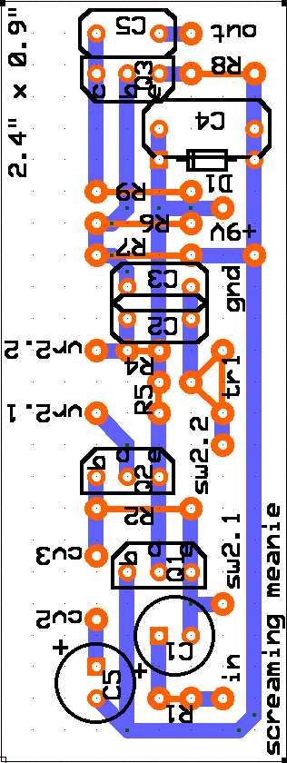

Se proprio vuoi usare un NTE85 in Q3 ti allego la pcb moddata.
