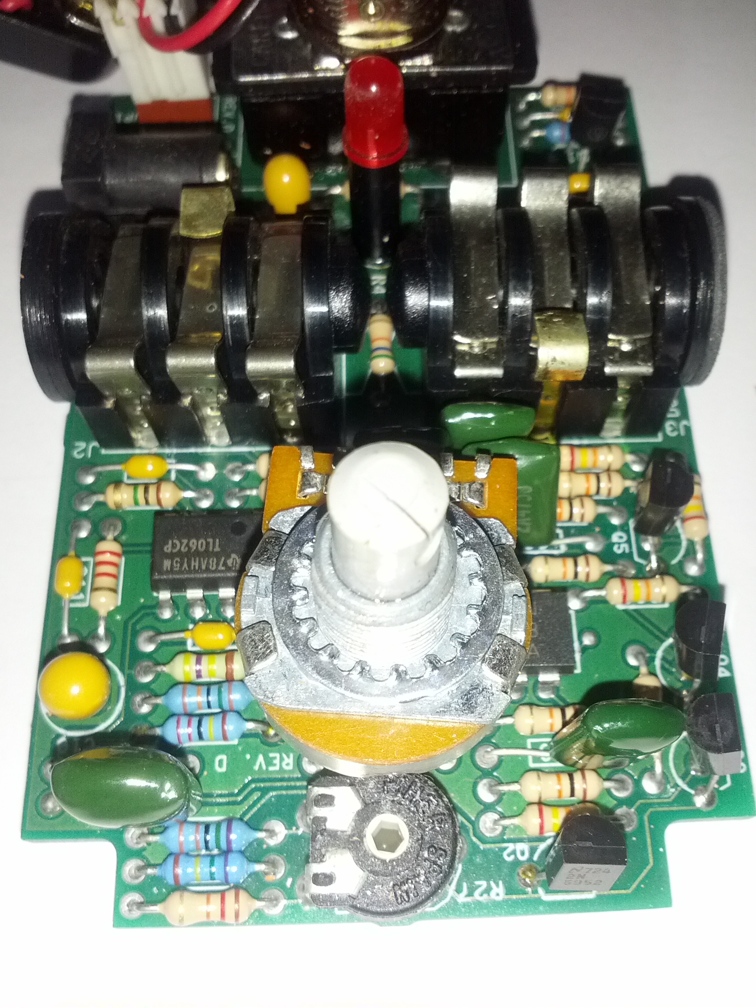

Ciao, ho questo problema... praticamente ho aperto il mio phase 90 "block logo" funzionante per rimuvere la resistenza r28... Sono sicuro di aver fatto l'operazione in modo corretto però fatto sta che il mio phase adesso quando è acceso funziona (nel senso che il segnale della chitarra passa tranquillamente) ma non phasa il segnale. Avete qualche consiglio su cosa potrei guardare? Gli strumenti li ho tutti (tester, oscilloscopio ecc...). Ovviamente per chiarezza vi dico che il led si accende quando lo accendo.

Forse s'è bruciato lo zener, per chissà quale strambo corto...in galleria c'è il mio lavoro sul phase90 rev d. Dacci un'occhiata.

probabilmente hai fatto saltare lo zener, prova a testarlo anche on circuit, e vedi se lo zener da ancora 5.1V o giù di li. altrimenti può essere che uno dei fet è andato a farsi benedire...

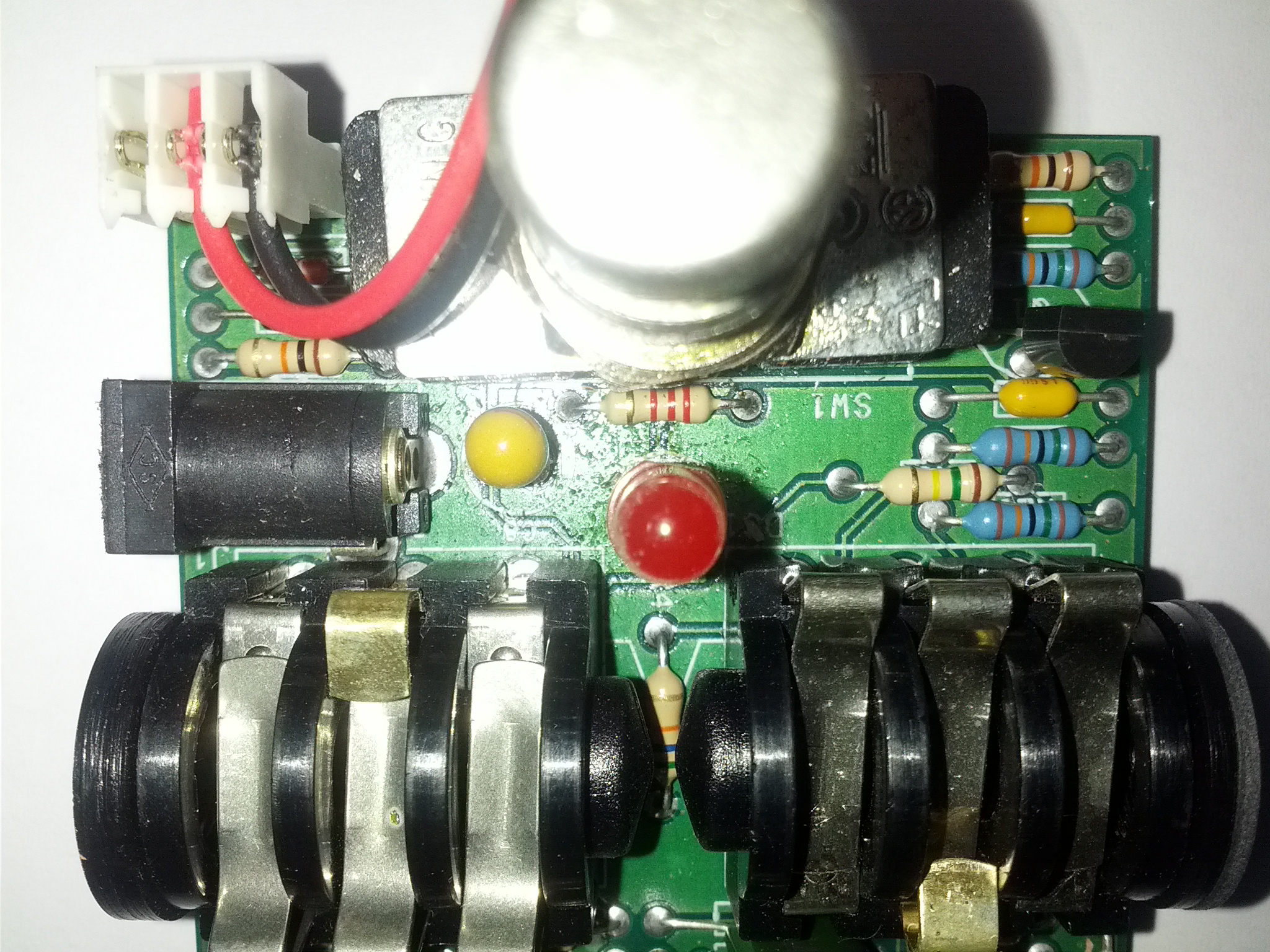

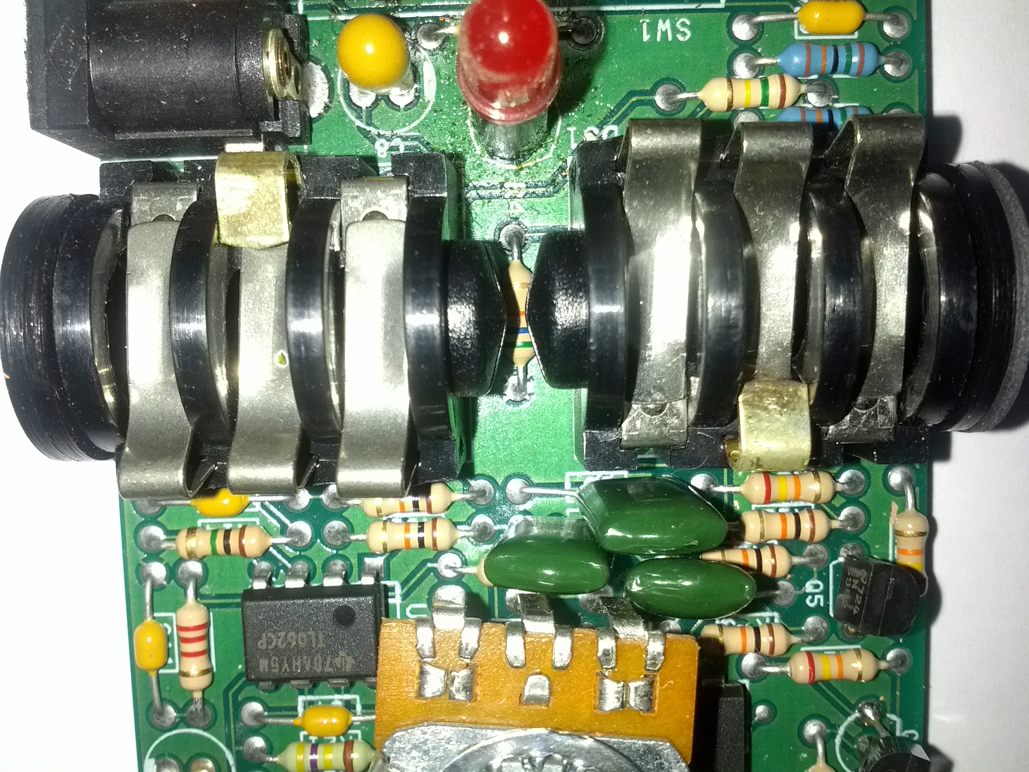

ciao ragazzi, mi è stato consigliato da più di una persona il vostro forum come pieno di esperti che possono aiutarmi! Io non sono molto pratico di costruzione effetti/elettronica percui spero possiate darmi una mano a livello base.
problema: da un giorno all'altro (forse dopo un fulmine) il mio mxr phase 90 (originale, non clonato) non ha più funzionato. o meglio: il led si accende, il segnale chitarra passa sia che il phase90 sia attivato che no però non viene assolutamente applicato l'effetto!
sapete cosa può essere? devo in sostanza capire se posso essere in grado di ripararlo con poca spesa o se lo butto via. :)
pendo dalle vostre "tastiere" :)

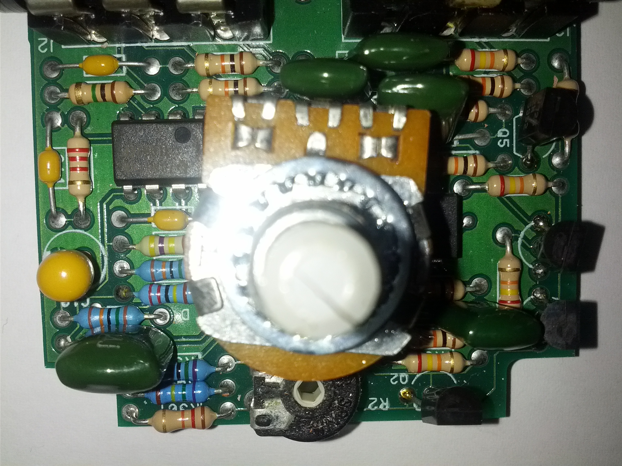

Ciao, intanto aprilo e guarda dentro. Magari già a vista vedi qualcosa di bruciato
Re: Phase 90 non phasa!
Ciao angus! L'ho aperto ma non vedo parti nere o che sembrano bruciate. Però non sono molto esperto magari voi avete un occhio migliore. Allego qualche foto dettagliata se può aiutare. Non sono riuscito a sollevare la schedina per vedere gli integrati dall'altra parta perchè è molto dura e sembra fissata al case del pedale...

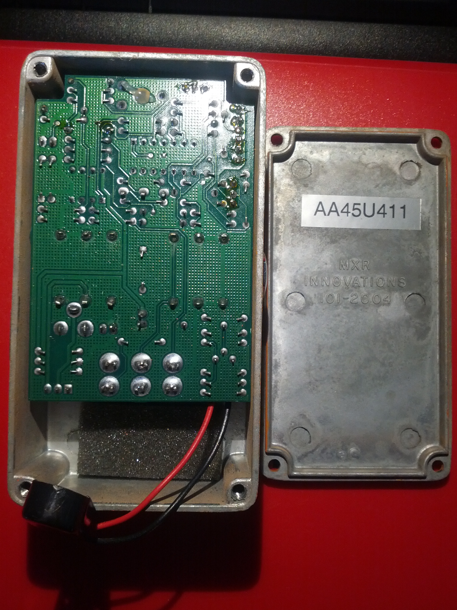

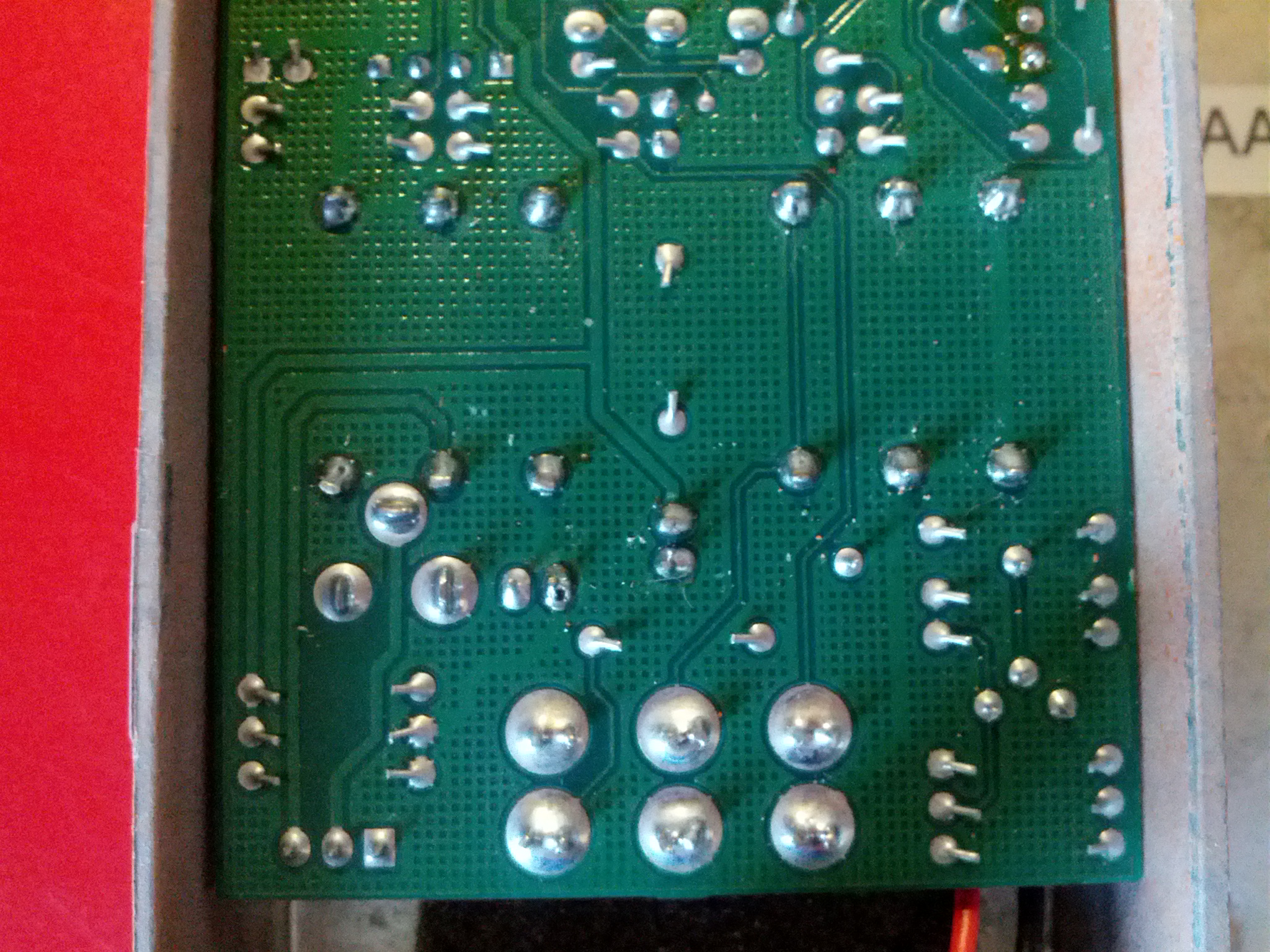

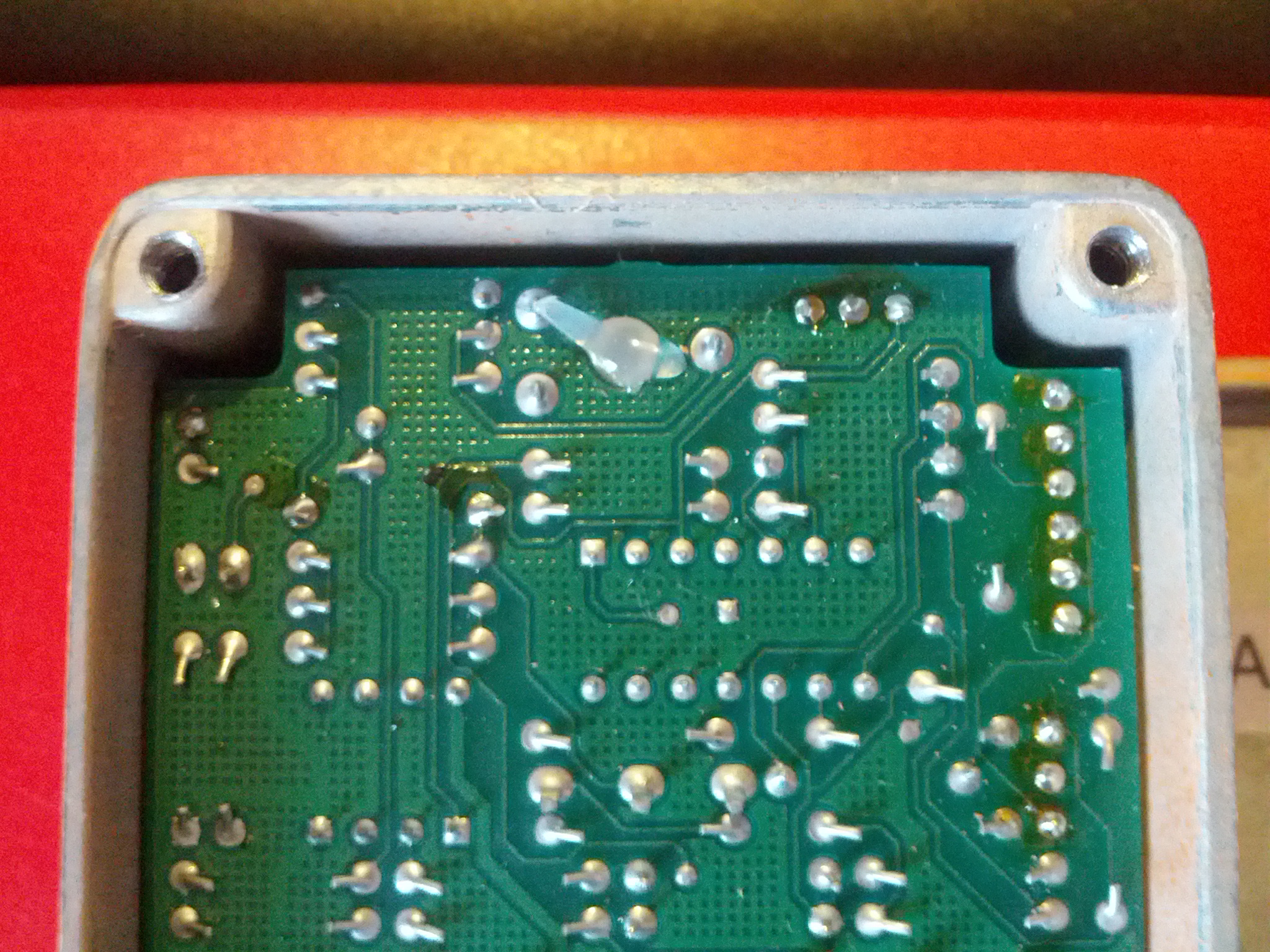

Per togliere la scheda devi svitare tutte le parti (pot, jack e footswitch)
Ok fix metal! ci siamo, allego le nuove foto. per quel poco che ne so non vedo componenti esplosi... però attendo il vostro parere tecnico
