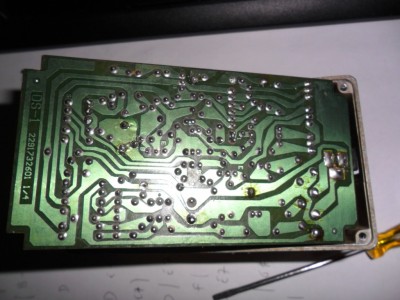

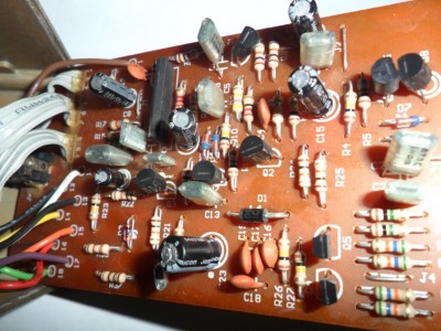

Re: ds1 rotto?
scusami ancora me le operazioni li devo fare con l'alimentatore attaccato? cmq le foto sono queste
Re: ds1 rotto?
si devi fare tutto con alimentatore attaccato. qual'è la sigla dell'integrato? quello lungo? a quanto pare non è un semplice tl071
Re: ds1 rotto?
no, c'è scritto BA728N 552 H55.
