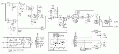

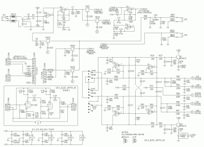

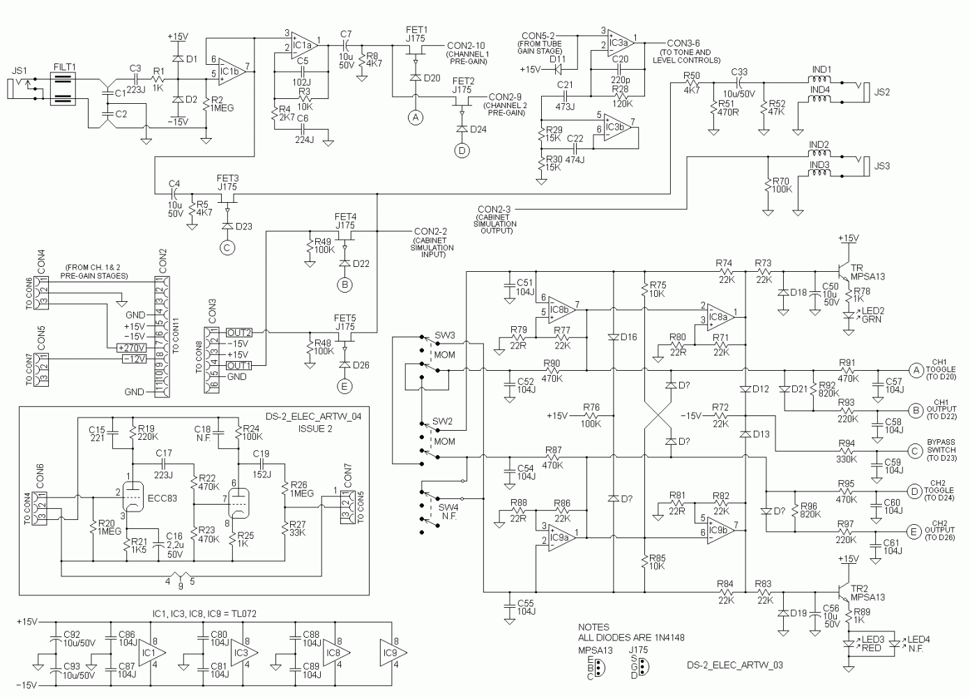

ecco lo schema caro....
cmqe il discorso di provare lo switch sano non ha senso:
sono due dpdt momentanei e l'uno interagisce con l'altro quindi se uno è rotto annulla la logica dell'altro e viceversa...
io ti consiglio di comprarne due nuovi e con 5 euro hai finito, stai attento alle piste quando li dissaldi che ti viene tutto appresso, sono saldati anche superficialmente, immagino che già te ne sia accorto :surpr:
buona fortuna
control board
schema della board con i footswitch e valvola
