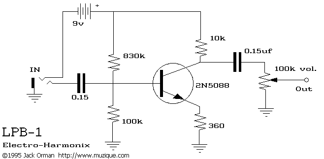

ho un piccolo problemino semplice semplice (PER VOI) con il mio booster che ho costruito ieri... quando passo dal segnale normale a circuito di boost (PLB-1 dell'electro harmonics) parte un piccolo, ma considerevole, click...
Premessa: nel circuito originale (schema qui sotto) vengono utilizzati dei C da 0.15, io di condensatori così piccoli non ne ho trovati e ho utilizzato dei 0,22 (sempre micro-Farad)... Inoltre ho utilizzato un B549C anzichè il 2N5088 (che però ho letto essere coincidente tranne che per pedinatura: ho chiaramente disposto il transistror correttamente se no non andrebbe neanche)....
Per il resto il pedale funziona correttamente, ha una piccola tendenza a prestarsi da LPF che va scomparendo aumentando il boost, come si può immaginare... Per il resto è perfetto e il taglio è veramente minimo (con white noise) quindi è ok....
Rimane solo quel dannato clic :muro: , secondo voi sono i cond...????????????
Grazie mille per l'attenzione...
LPB-1 EH
Zanna
Messaggi: 1262
Località: Ravenna
Re: clic indesiderato booster. (facile facile)
Messaggio da Zanna » 19/01/2012, 17:07
Prova a mettere una resistenza da 1 M tra in e massa per scaricare i condensatori di accoppiamento durante il bypass e vedi se sparisce.
Un minimo di click è normale nei true bypass in quanto sono comunque contatti meccanici in movimento.
Dipende da quanto è forte questo rumore e se lo fa tutte le volte o solo alla prima accensione del pedale e in quelle successive non lo fa più.
Nel caso, puoi provare anche a staccare il led di stato se c'è e vedere se il pop continua.
Zanna
Messaggio da robi » 19/01/2012, 19:08
220n vanno bene come 150n dello schema, io sarei sceso a 47-100n per gusto personale.
Metti 1M fra l'ingresso (lato del condensatore verso il jack) e massa, così quell'armatura del condensatore resta a potenziale nullo e non tende alla tensione di polarizzazione del transistor per poi scaricarsi immediatamente col POP quando commuti.

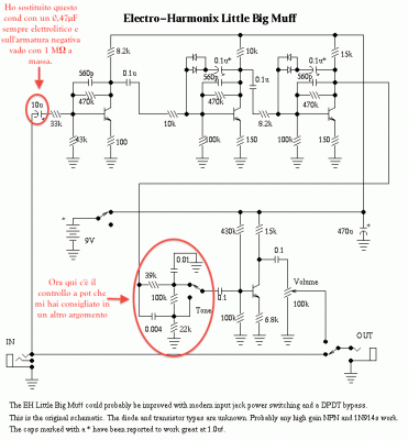

Messaggio da robi » 13/02/2012, 14:32
Cosa hai ottenuto con la resistenza? Hai provato a variarne il valore?
Allega il tuo schema in formato attuale. ;)
Barbamiz
Messaggi: 35
Iscritto il: 16/01/2012, 11:57

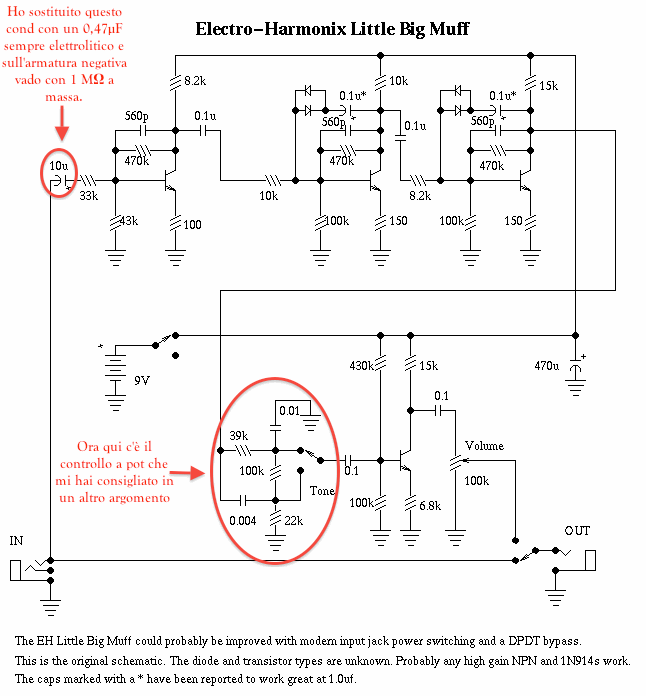

Messaggio da Barbamiz » 13/02/2012, 22:50
lo schema è quello del little big muff (sotto allegato), ho messo una resistenza di 1MΩ sull'armatura negativa del mio condensatore (elettrolitico da 0,470µF che sta al posto di quello da 10µF che si trova in ingresso al circuito sullo schema), per il resto è tutto invariato a parte il controllo di tono che è via pot...
da quando ho fatto queste accortezze il clip è migliorato ma è sempre presente, e mi accorgo che quando il mio chitarrista attiva il pedale, anche mentre proviamo, il pop si avverte...
ho notato giustamente che il clip è proporzionale in volume al tempo in cui il circuito rimane in stand-bye, quindi attribuirei il problema proprio ai condensatori...
Thank you...
