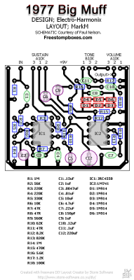

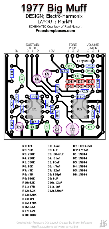

Ciao a tutti, ho scaricato diversi layout sul web per il big muff 1977 op amp , ma di tre layout non me ne funziona uno !!!! sono tutti e tre muti completi come possibile ? c'è un modo semplice per seguire il segnale ?

niente da fare :( non capisco , cavolo su tre layout almeno un zzzzzz lo vorrei sentire , ho collegato l'in e massa per l'ingresso e out preso dal in parallelo dal 2 del volume e massa , per l'out non ho messo altri sw per provarlo volevo proprio evitare di fare ulteriori errori

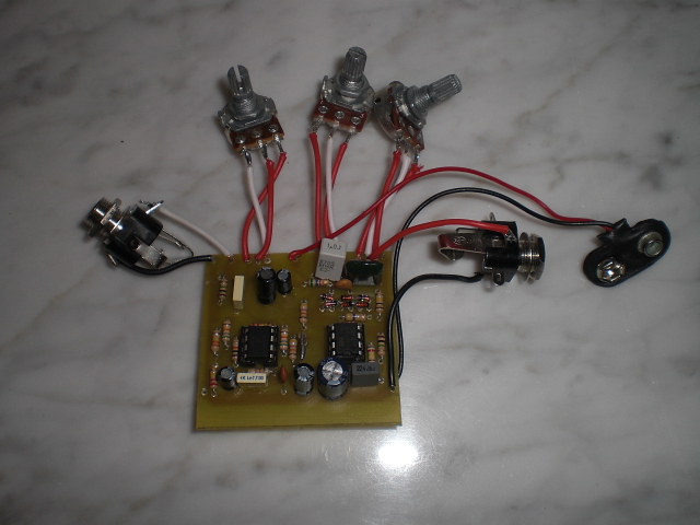

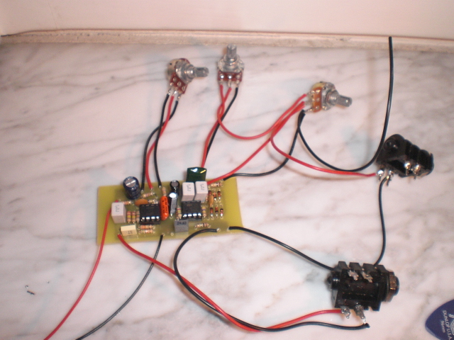

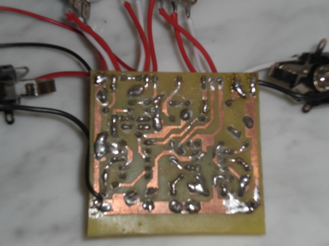

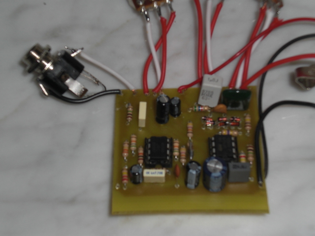

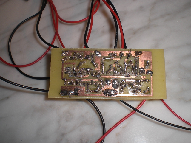

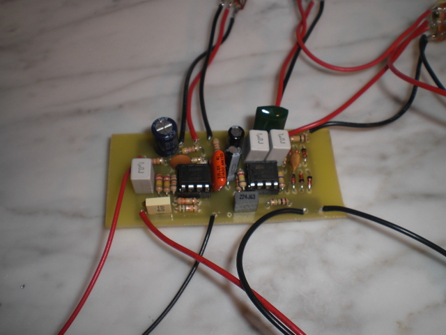

integrati ne ho presi 10 ma siamo quasi alla fine :( magari non sono bruciati però non ho modo di saperlo per ora .... provo a postare le foto di due layout il terzo è completamente smontato ma comunque tutti e tre muti completi , l'unica versione che sono riuscito a far funzionare e quella con i 4 transistor , per gli op amp niente da fare

Mai visto jack di quel tipo, sei assolutamente certo di aver attaccato i fili nei punti giusti?
Scusa se insisto ma io ricontrollerei con il tester che ci sia continuità tra la punta del jack maschio inserito nel jack femmina e l'entrata/uscita del circuito, e che il segnale non risulti cortocircuitato a massa, condizione nella quale esso si annulla

un'errore l'ho trovato ,ho messo due resistenze da 47k al posto di 47ohm, il risultato è lo stesso:) , non ho capito una cosa, ci dovrebbe essere continuità se metto un jack nell'in e uno nell'out a circuito spento con gli integrati attaccati ? diciamo che fin ora ho controllato pezzo per pezzo fino ai piedini degli integrati , l'integrato non sò come provarlo ... "sembra " tutto giusto ....ma non lo è ....
