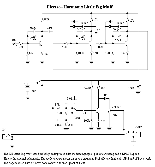

Ciao ragazzi,
ho appena finito di assemblare un little big muff (schema sotto), e funziona molto bene, l'unica cosa è che c'è un rumore di fondo indesiderato che ho campionato e porto a voi di modo che possiate darmi qualche consiglio... Io non so proprio cosa possa essere... Per ora ho provato il distorsore solo con il mio basso... Spero che qualcuno di voi possa darmi una mano, grazie mille, a seguire il sample (6 sec di durata)...
SALUTO :salu:
NOISE.mp3
ecco il malefatto...!
(100.62 KiB) Scaricato 388 volte
schema, ho variato qualche così ma sul controllo dei toni, per il resto è uguale (a me pare)...

Il rumore è normale che ci sia, il big muff ha quattro stadi di guadagno in cascata. Il rumore di fondo è una sua caratteristica.

così alto??? è molto alto comunque... Non possono essere problemi legati, che ne sò, a disadattamento di impedenza con l'ampli, oppure massa, o interferenza con l'alimentazione (quello che ho detto potrebbero essere tutte cazzate chiaramente)...???
Messaggi: 2092
Re: Rumore indesiderato, cos'è...?
Messaggio da Vicus » 03/02/2012, 20:47
Ho risentito il file con le cuffie ed effettivamente è un sibilo, non è normale. Però se non metti anche un po' di segnale della chitarra è difficile dire se sia normale.
Lo hai inscatolato?
Per il resto le solite cose, cave schermati dove possibile, fili corti, masse ben fatte. Il disadattamento dell'impedenza non è un problema, non siamo in radiofrequenza ed inoltre non porta rumori aggiuntivi.
Analizzando il rumore hai de picchi distanziati di 1kHz partendo da circa 900Hz.

Messaggio da Red Max » 03/02/2012, 21:43
é normale, è dovuto alle macchie solari :face_green:
no, scherzavo, puo' essere l'alimentatore, cosa usi?
prova con una batteria per vedere se sparisce :numb1:

Messaggio da Barbamiz » 04/02/2012, 13:14
con la batteria sparisce in effetti... Come posso fare diamine a farlo funzionare bene anche con l'alimentatore esterno...? Ora è bellissimo, non ha un problema oltre al fatto che lo volevo con alimentazione esterna per via della scatola chiusa che ho usato....

Messaggio da Red Max » 04/02/2012, 13:39
Puoi provare ad aggiungere un condensatore da 100nF al poliestere in parallelo a quello da 470micro che c'è sulla linea del positivo :numb1:

Messaggio da Vicus » 04/02/2012, 14:27
La soluzione più rapida ed efficace è prendere un altro alimentatore. Secondo me ti servono ben più di 100n per togliere tutto quello sporco.

Messaggio da Barbamiz » 04/02/2012, 15:02
ho provato con un altro alimentatore equivalente (in realtà l'output misurato al volmetro è 12V anche se c'è indicato 9V) il rumore diminuisce ma è completamente diverso, quel sibilo che c'era con il vecchio alimentatore si sposta intorno ai 100 Hz ed è più basso (ad orecchio) di volume, probabilmente il livello elettrico è identico, solo che l'orecchio ode meno a quelle frequenze...

Messaggio da Red Max » 04/02/2012, 15:10
Da i tempi di Nuova Elettronica ho sempre saputo che i 100n al poliestere diciamo che aiutano l'elettrolitico sulle frequenze più alte, inoltre da notare che il circuito postato prevede una batteria per l'alimentazione, percui usandolo con l'alimentatore ce lo aggiungerei il 100n :hummm_1:
Un'altro suggerimento è quello di usare l'alimentatore da 12V e stabilizzarne l'uscita a 9V con il classico 7809 :numb1:

Messaggio da Fix_Metal » 04/02/2012, 15:11
L'unica è costruire un alimentatore che filtri tutto. Condensatori nel pedale sulla alimentazione servono a filtrare eventuale residuo (che comunque non dovrebbe esserci), non possono sostituire il filtraggio.

Messaggio da Barbamiz » 04/02/2012, 15:15
ho notato che diminuendo la tensione dall'alimentatore il disturbo si sposta verso le frequenze più alte... è per questo che usando un 12V come ho fatto prima il rumore scendeva in frequenza... Secondo voi c'è qualche legame..?

Messaggio da Red Max » 04/02/2012, 15:29
No, in realtà non conta la tensione ma il tipo di alimentatore.
Sicuramente quello da 9V che ne segna 12 al tester non è stabilizzato e questo é male in campo audio/chitarristico.
Infatti è possibile che a vuoto, cioè solo con il tester collegato misuri più tensione, quando lo colleghi a qualcosa i 12V scendono a circa 9V per effetto del carico.
Se fosse stabilizzato avresti sempre 9V e soprattutto "puliti"
Percui la parola d'ordine è stabilizzare :face_green:
Oppure prova l'altro ma aggiungi il 100n :numb1:

Messaggio da Barbamiz » 04/02/2012, 16:07
ho usato un alimentatore "stabilizzato", così c'è scritto, ma no cambia nulla... Allora ho usato un 7809 che ho trovato un un vecchio circuito di un cd player: IL RUMORE è SCOMPARSO :ok_1: :ok_1: :ok_1: ... Uso l'alimentatore a 12V ora e non ho il minimo disturbo: Ragazzi, siete grandi, grazie mille davvero...! :ciao: :ciao: :gui2: ...!!!
