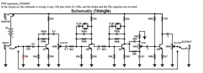

Ciao ragazzi,

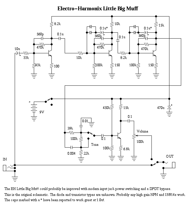

poco fa mi sono cimentato nella costruzione di un Little big muff che funziona benissimo.

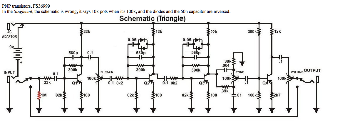

Visto la buona riuscita dell LBM mi sono dedicato alla realizzazione di un bBg Muff, prima serie (triangle)...
Ho scelto quest'ultimo tra le tante versioni, proprio perchè esso è dotato di un gran gain, alcuni lo definiscono "indomabile" (=feticisti :face_green: )... Ho preso lo schema allegato qui sotto e l'ho seguito passo passo perfettamente. quando l'ho provato però devo ammettere che lascia un pò a desiderare rispetto all'altro, quindi chiedo a voi come poter farlo incazzare un pò di più (se c'è un modo)...
Il progetto originale prevedeva l'utilizzo di transistor FS36999 (fuori produzione), rimpiazzati oggi dai 2N5133. Dato che questi ultimi non sono riuscito a trovarli, cercando qua e la ho, letto che sono stati utilizzati degli altri transistor per un periodo, che sono i BC209 che per fortuna ho trovato...
Essendo i BC209 degli NPN e gli originali dei PNP, ho invertito la polarità dell'alimentazione e funzionano, il problema è il poco gain... è più di un crunch chiaramente ma non è un big muff...!
Vi posto anche lo schema del little big muff... Che ne dite..?
LITTLE BIG MUFF (FUNZIONA ALLA GRANDE, GAIN QUANTO NE VUOI)
BIG MUFF TRIANGLE

Se l'hfe del transistor è basso non suonerà mai come si deve. Probabilmente il problema è li.

I BC209 hanno un hfe min di 200
Già con i BC548C, hfe min di 450, dovresti ottenere una grossa variazione.
Considera che i 2N5133 hanno hfe 800.

con il little big muff ho usato dei 2n3904 e un bc549b finale. I 2N3904 hanno un hfe min di 100 e max di 300... Con quel circuito ho un gain impressionante: veramente alto...
Ora provo con i bc548c...!

Messaggio da Barbamiz » 22/02/2012, 19:16
con i bc548c le cose cambiano eccome, grazie, tra un pò ti ricontatto che mi pare di avere un altro problemino,

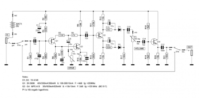

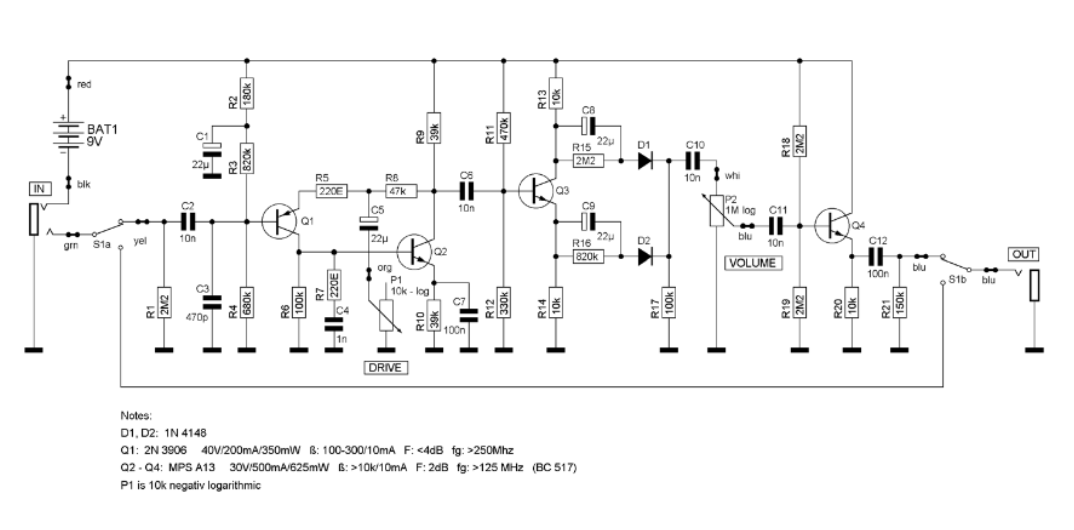

bc548c alla grande... Ora ho un altro schema da affrontare ma ho un piccolo problemino... lo schema (sotto in allegato), prevede al primo stadio di amp. un 2N3906 e ai successivi 3 degli MPSA13 (che io non ho ma ho dei bc517 che sono i diretti equivalenti)...
il problema è che non trovo i 3906, ma ho trovato dei 3904. I primi sono delgi PNP mentre i secondi, sono identici, ma NPN... Come posso adattare lo schema per polarizzare correttamente un l'NPN (2N3904) al posto di un PNP (primo stadio)????
Io ho qualche idea ma gradirei un consiglio esterno...
Grazie mille, a presto... :salu:
PS: Tra l'altro nello schema vengono specificati i transistor ma non il Q3... Si dice: Q1 2N3906 e Q2-Q4 MPS A13.... Secondo te, con Q2-Q4 si intende DA Q2 A Q4...? Io penso di si...!
