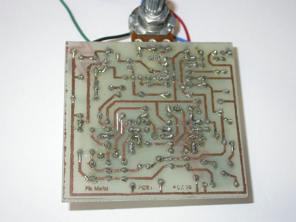

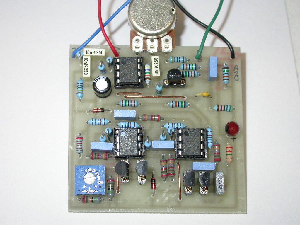

In fine ecco le foto (fronte-retro).
Confido nel vostro buon cuore.
Grazie a tutti.
Lato componenti
Lato PCB
Antonio

Fix_Metal
Messaggi: 1955
Iscritto il: 28/07/2008, 3:44
Località: Bergamo
Re: Phase 90 mod by Nero F. Rox
Messaggio da Fix_Metal » 15/03/2012, 12:05
Per quanto scontato, controlla la coerenza dei valori dei componenti.
Dopodiché controlla eventuali corti sulle piste. Mi sembra che la pista di C7 non sia collegata al pot, controlla.
Se i FET sono matchati correttamente, funzionerà tutto....
p.s. per curiosità, prova anche a girare i FET. Non sa mai che il problema sia nella non-simmetria di canale dei 2N5952. Source e drain non sono segnati negli schemi, considerati identici, ma non è così...
