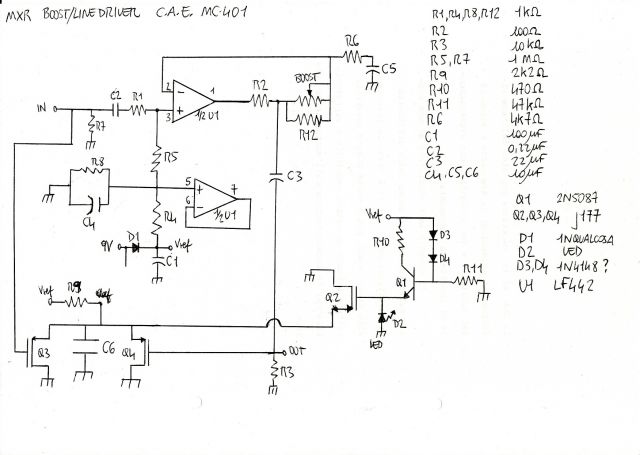

ciao a tutti,
ho costruito un clone del suddetto pedale seguendo lo schema in allegato ma togliendo tutta la parte di switching...
il pedale funziona e il pulito è davvero pieno e dinamico, il problema è che alzando il guadagno quando inizia a distorcere fa una cosa strana che non riesco a risolvere: in pratica dando una pennata e poi lasciando suonare le corde sembra come se la distorsione si sgretoli, si sgrana in maniera fastidiosa fino a lasciare il suono pulito...
credo sia un problema di entrata/uscita dalla saturazione in maniera non graduale ma non so proprio come intervenire!
proposte? :mart:

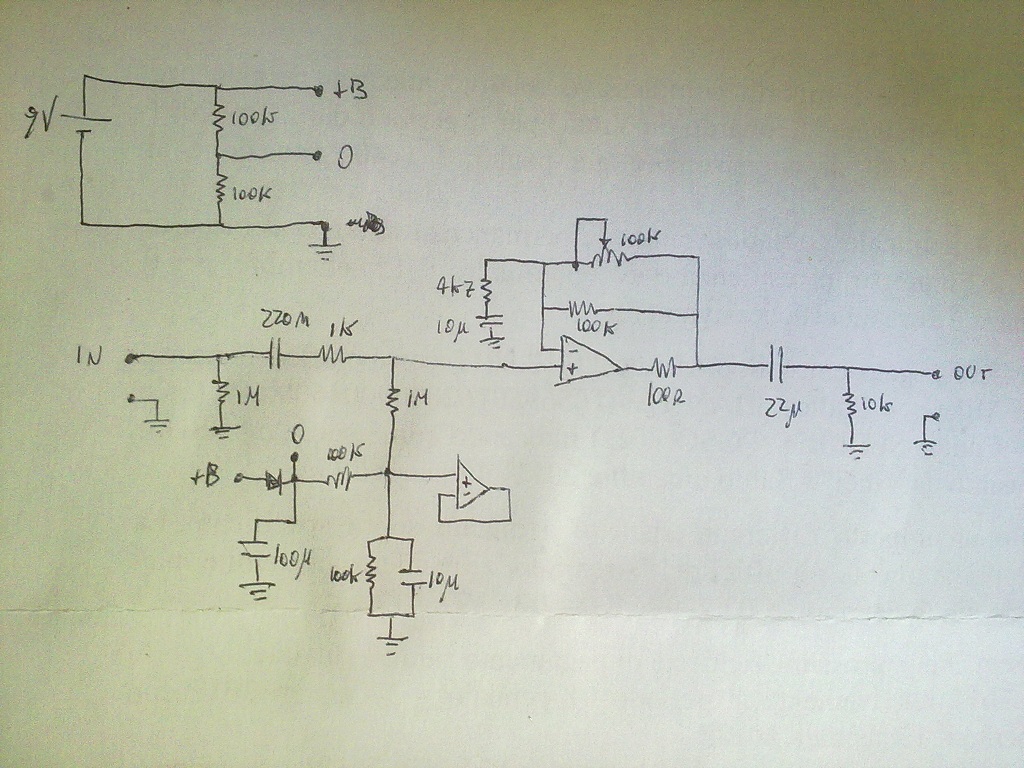

allora allego lo schema che ho usato (disegnato a mano, spero si capisca) e una registrazione...il difetto che intendo è quel "rimasuglio indeciso di distorsione" dopo le pennate...
appena posso caricherò delle foto, per ora l'ho realizzato volante, cioè tutti i componenti saldati allo zoccolo dell'IC o ai jacks ma credo sia un errore di concetto sul circuito non sulla realizzazione...
l'ho provato sia con l'originale lf442 sia con svariati tl072 e a parte sfumature sonore diverse fanno tutti questo difetto...
grazie mille :salu:

Indica anche come alimenti l'operazionale e misura i voltaggi ai vari piedini...
a occhio quelle due resistenze accanto alla pila ti sono inutili (se non dannose, visto il collegamento del diodo)

giusto, l'integrato lo alimento fra B+ e la massa...ora misuro le tensioni sui vari piedini...
in effetti il collegamento del diodo sembrava strano anche a me, ma provando a toglierlo o motterlo non cambia nulla...

ma infatti non è il diodo il problema, è il collegamento al punto O...

ecco le tensioni (rispetto alla massa):
1- 4,85V
2- 4,86V
3- 2,36V
4- 0V
5- 4,79V
6- 4,89V
7- 4,89V
8- 9,95V
gnogno
Messaggi: 1986
Località: Lucerna
Re: MXR Line Driver suono che si sgretola
Messaggio da gnogno » 03/05/2012, 16:18
l'unico voltaggio sballato è quello al pin 3, togli la r da 100k tra B e O e vedi se funziona correttamente!

senza quella resistenza suona ma il problema si enfatizza moolto!! :muro:

anche scollegando il punto O il problema persiste....

stacca anche l'altra e vediamo come va
fratzr
Messaggi: 67
Iscritto il: 11/01/2010, 15:41
Messaggio da fratzr » 03/05/2012, 16:48
è già staccata, cioè ho staccato da B la prima e poi ho dissaldato il collegamento in O quindi ho le due resistenze a sbalzosulla massa

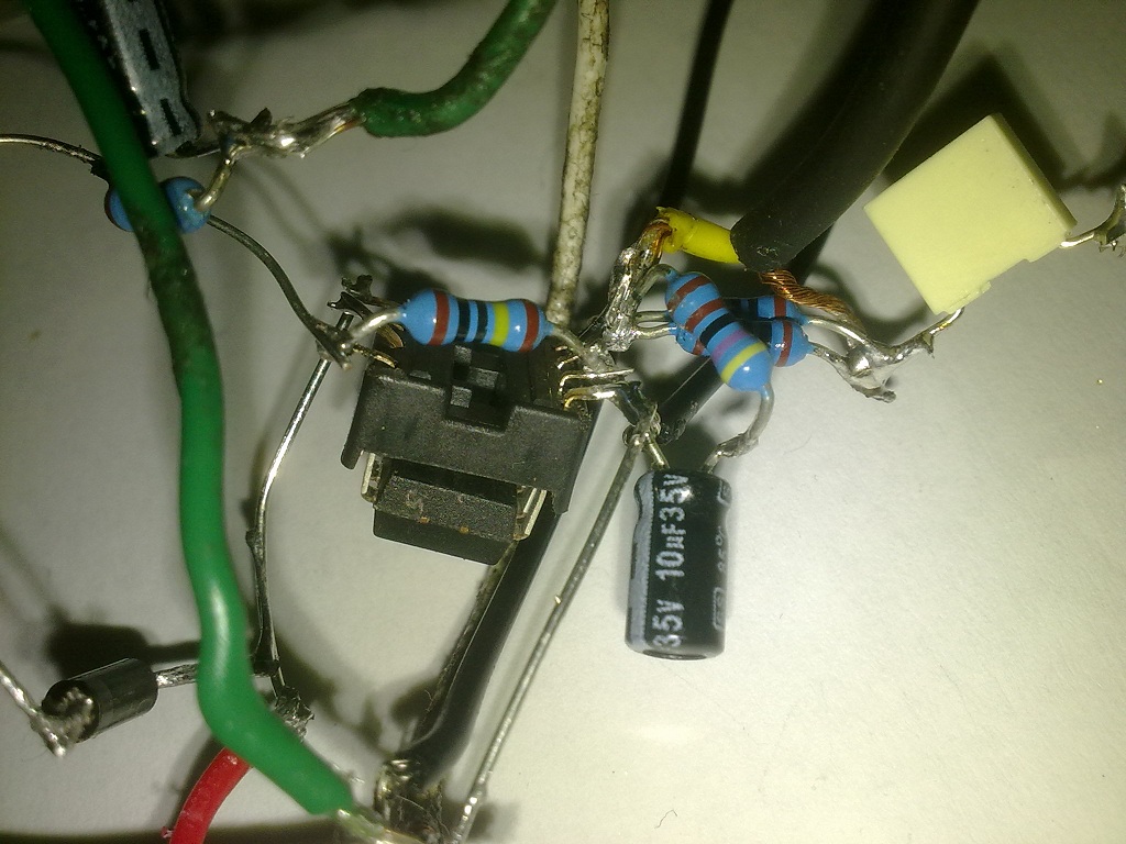

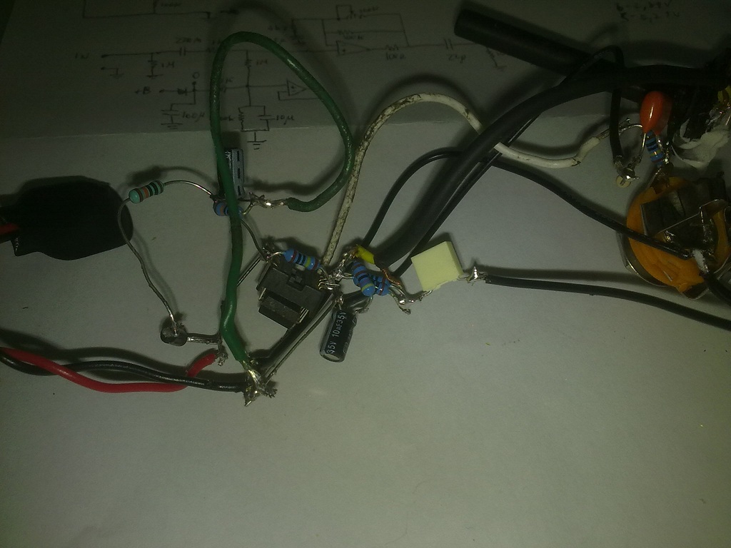

Altre anomalie al circuito da te disegnato non mi sembrano esserci, quindi dobbiamo concentrarci sul versante dell'assemblaggio; ce la fai a fare qualche foto?

l'assemblaggio ora è un pò bruttino proprio perchè tutto volante, ma non vorrei fare il circuito stampato per un progetto difettoso...
comunque mi sembra tutto "stabile", e il fenomeno non è dovuto a vibrazioni perchè lo appoggio per terra quando lo provo
però a me sembra un problema di qualche condensatore...perchè dovrebbe fare tira e molla sennò la dist...può essere? e se si quale potrebbe influire sul problema?
