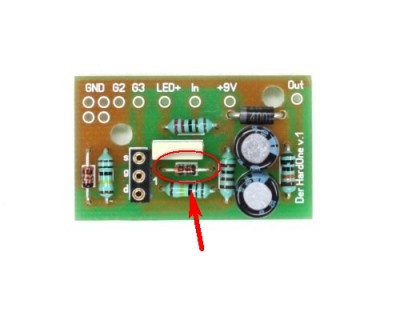

grazie per i consigli, ma questo per me è arabo. Lo zener da 9.1 penso di aver capito cosa sia.... tra gate e source, non saprei... ti allego un immagine.mastertaenia ha scritto:inserisci uno zener da 9.1 tra gate e source.

il diodo zener ,da 9,1V,dovresti metterlo fra G ed S del mosfet,con il catodo al G,ovvero la banda nera.
trovane uno e lo saldi magari sotto alla board se non puoi forare,direttamente sulle piste.
basta,altro non puoi rompere.

ok. penso di aver afferrato. G= gate S= source. Leggendo qua, ho capito a cosa serve. http://www.passionescienza.it/index.php ... iodo_zener. Posso saldarlo ai piedini dello zoccolo? La sua funzione quindi è quella di preservare il mosfet da variazioni di tensione. Nel mio caso, è possibile che sia saltato qualcuno di quelli già installati? posso usare il tester per vedere se trasmette il valore giusto?
