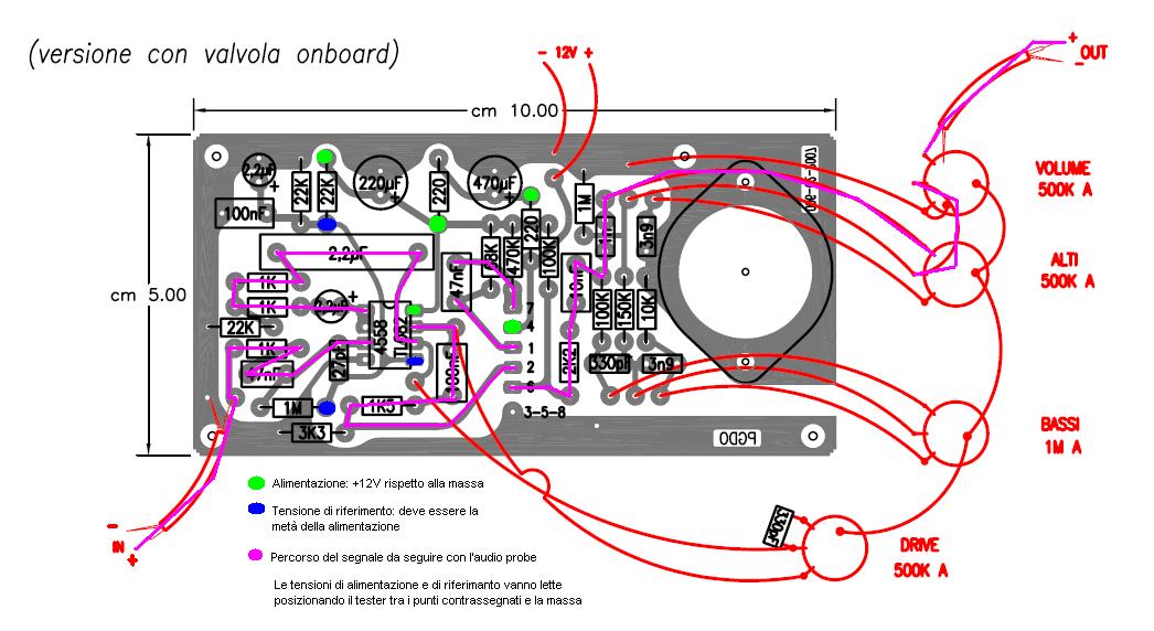

Ciao Zippo, cercavo solo di stemperare.....Comunque...abbiamo un pedale da far suonare.
Segui il layout che ti ho allegato....
Sui punti verdi devi trovare l'alimentazione, +12volt rispetto alla massa. Se segui il layout noterai che ci sono due res da 220ohm in serie, dopo di esse è possibile che la tensione di alimentazione cali un po. Certo se prima di una di esse hai ad esempio 11,5V e dopo ne hai 3, hai trovato il problema del tuo TD.
Sui punti blu devi trovare metà della tensione di alimentazione sempre rispetto alla massa.
Ed infine in rosa ti ho segnato il percorso del segnale, che eventualmente seguirai con l'audioprobe.
Facci sapere.

Messaggio da Zipporello » 17/03/2013, 12:07
oh cavolo...grazie mille!

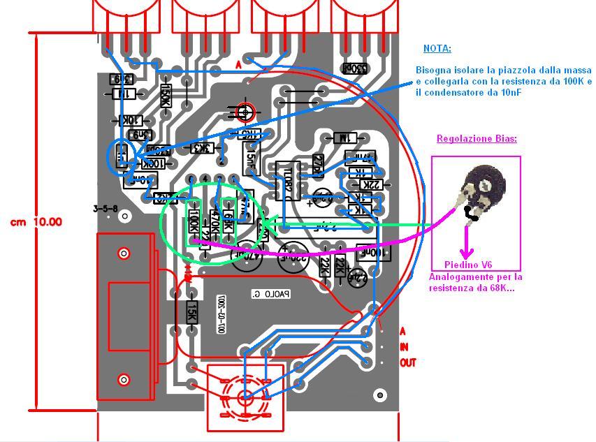

però mi sta venendo un dubbio perchè non è quella la mia PCB, ma questa: http://img694.imageshack.us/img694/7530/trimmer.jpg
ieri sera ho costruito l'audio probe e adesso seguirò il segnale. vediamo dove si interrompe.
grazie ancora

@raf71
ti chiedo un favorone: non è che per caso potresti indicarmi sulla pcb che ho allegato precedentemente il percorso del segnale?
grazie mille ancora! :ciao: :ciao: :numb1:
raf71
Messaggi: 988
Località: Pozzuoli (NA)
Re: Tube Driver Problemino
Messaggio da raf71 » 17/03/2013, 19:27
ecco qua..... :ciao:
