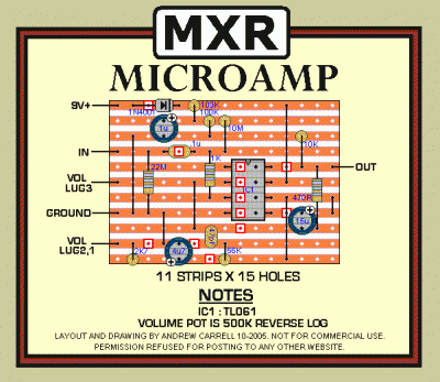

Ho costruito un po' di pedali e stasera ho avuto modo di testarli...
Un MXR Distortion + che dopo tanti problemi legati ad errori nel layout adesso va da Dio!!!

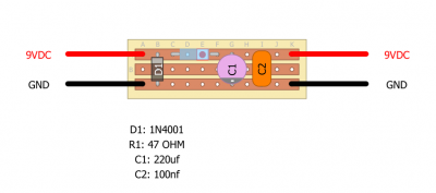

Un MXR MicroAMp che suona benissimo ma che ha qualche problemino di pop... Allego il layout! Tra in e massa c'è già una resistenza da 22M... ha senso aggiungerne una da 1M? Credo di aver già messo a massa l'IN della PCB su 3PDT ma devo ricontrollare... sicuramente non ho fatto delle grandi saldature... proverò a rifarle!
Altre Opzioni???
Poi ho un Fuzz Face che suona discretamente bene, niente pop ma un problema con il pot del fuzz verso fine corsa (il suono sgrana e si sentono disturbi tipo radio)... Volevo provare a sostituirlo! Il pot in questione è, come da layout, un 1K lin che vorrei provare a sostituire con un analogo ma Rev Log come ho fatto con il Distortion + che aveva un problema simile!?!
Poi ho notato che se metto il pot del volume della chitarra a 0 sento la radio???
Considerando che ho collegato il pedale ad un bespeco PS50 (ma che l'impianto elettrico della sala prove fa schifo) cosa potrei fare per risolvere? Ha senso provare con un filtro tipo quello in allegato???
