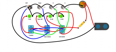

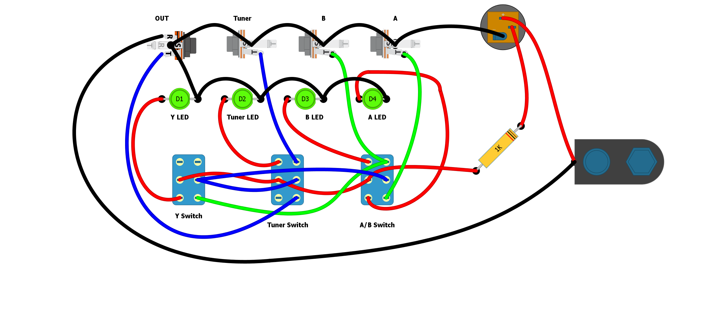

ho fatto uno switch A B Y a cui ho voluto inserire un'uscita tuner.
in questo caso lo uso per pilotare 2 ingressi in un unico OUT o al TUNER.
Il funzionamento è corretto, quindi con il segnale credo di averci preso.
Qualche problema invece con i LED, se è selezionato il canale A e uso lo switch tuner, si accende il led, se invece è selezionato il canale B, il tuner funziona correttamente ma il led non si accende.
Dov'è l'errore?
vi allego lo schema che ho fatto, sperando non sia troppo brutto, è il mio primo schema con DIYLC
