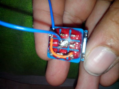

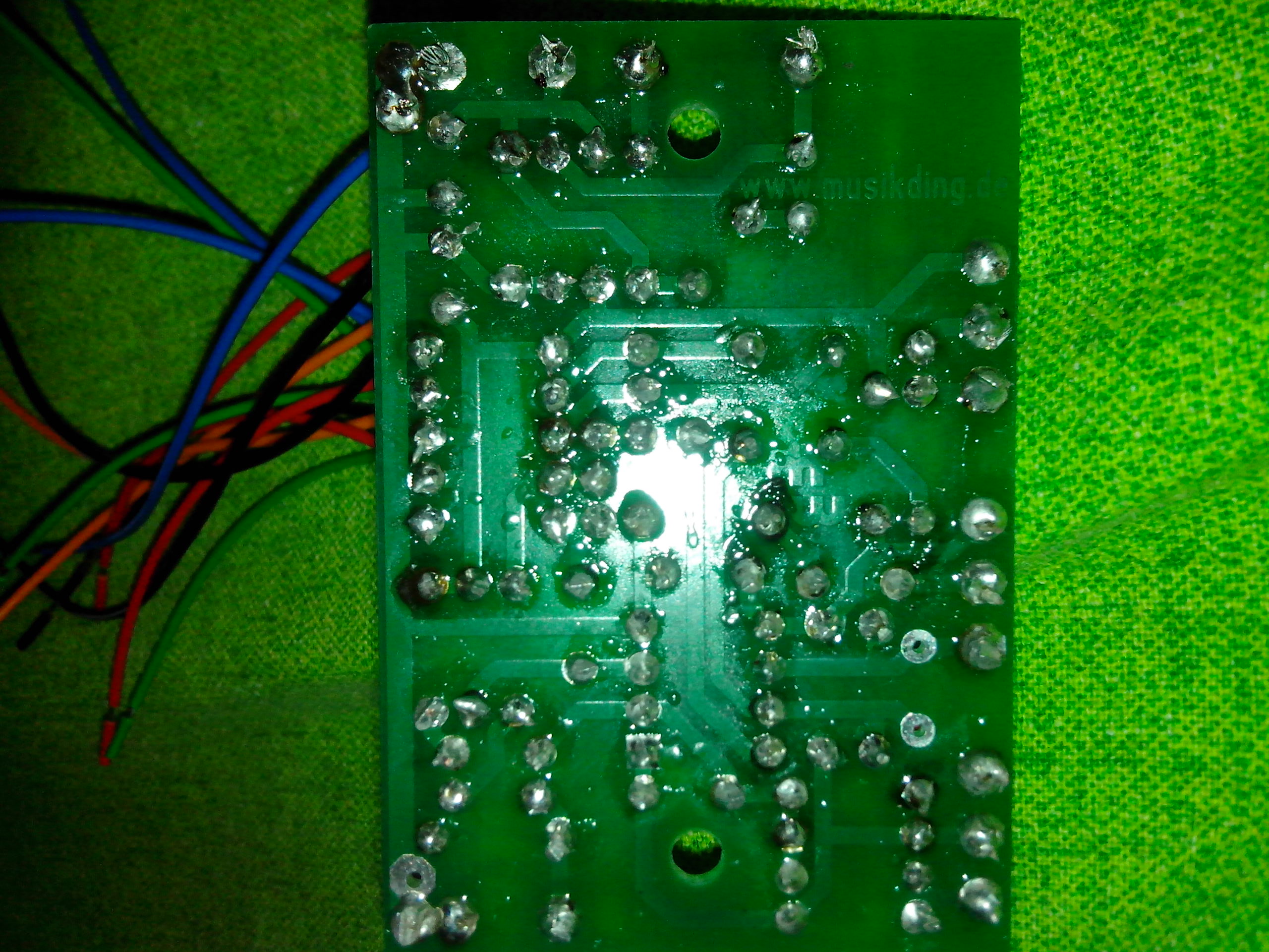

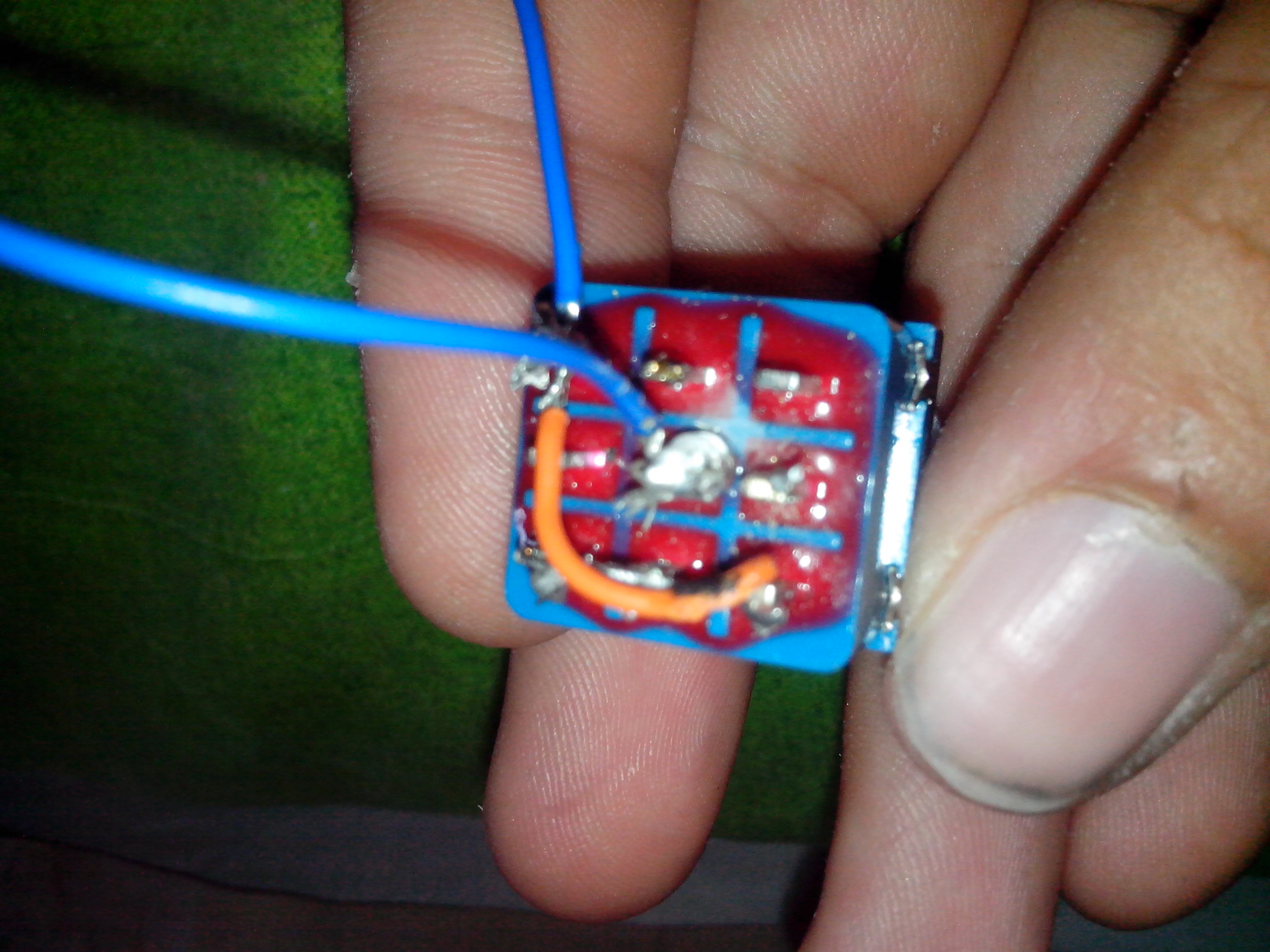

mi presento sono Simone, ho da esporre un problema:
ho comprato il famoso kit musikding "der screamer" pero', complice la pochissima esperienza , credo di aver bruciato qualche pista con il saldatore ed il 3pdt.
qualche base teorica cel'ho perche' comunque vengo da un industriale ma, purtroppo,non mi hanno fatto fare per niente pratica.
le saldature non sono perfette, inoltre, quando saldavo qualche piedino cominciava pure a diventare nero.
il 3pdt invece è stato un casino perche' non sapevo come tener fermo il tutto, inoltre un piedino è diventanto un pochino nero, penso sia bruciato...
ok le parole non dicono niente, entro oggi posto qualche foto e vi mostro.
spero si possa recuperare e che mi diate qualche consiglio per delle saldature più comode altrimenti, devo buttar via tutto ;(.
ciao.

Perchè dovremo ridere? Nessuno nasce esperto, l'intelligenza sta nel voler imparare. E l'intelligenza è una cosa serissima.
Nelle saldature che hai fatto sicuramente ce ne sono alcune fredde, altre sembrano sporche. Per bruciare le basette ce ne vuole, quanto tempo hai scaldato? Una saldatura a modo non richiede più di qualche secondo. Diciamo max 5.
Il saldatore con regolazione temperatura sicuramente è più comodo, con il classico stilo devi stare un pò più attento. Io uso una stazioncina economica da 15 euro e ci faccio di tutto. Vuol dire tanto anche la punta che usi, se troppo grossa rende le cose più complicate negli spazi angusti.
L'effetto funziona? L'hai provato? Se non l'hai fatto fai un veloce test.
Ti consiglio anzitutto la pulizia della basetta con un pò di trielina, per eliminare i residui di pasta e le impurità superficiali. poi magari posta un' altra foto, in secondo luogo la visione di qualche tutorial sul tubo, e la pratica su qualche pezzo di scarto per riuscire a gestire un pò la mano; secondo me, quando avrai preso un minimo di manualità e ti sentirai sicuro, sarebbero da ripassare almeno tutte le saldature opache, una saldatura fredda anche se sul momento conduce è quasi certamente fonte di problemi a venire.

Re: ts 9 musikding
Puoi provare anche su del semplice cavo elettrico, per gestire le temperature ed imparare a distinguere una saldatura fredda da una buona va benissimo.
Qui trovi una guida startup molto a grandi linee...
http://digilander.libero.it/tronix/html ... datura.htm
Qui dei video ben fatti, anche se un pò stagionati:
http://www.diyitalia.eu/forum/viewtopic ... t=tutorial
Ne avevo uno in italiano molto bello ma non lo trovo più...
