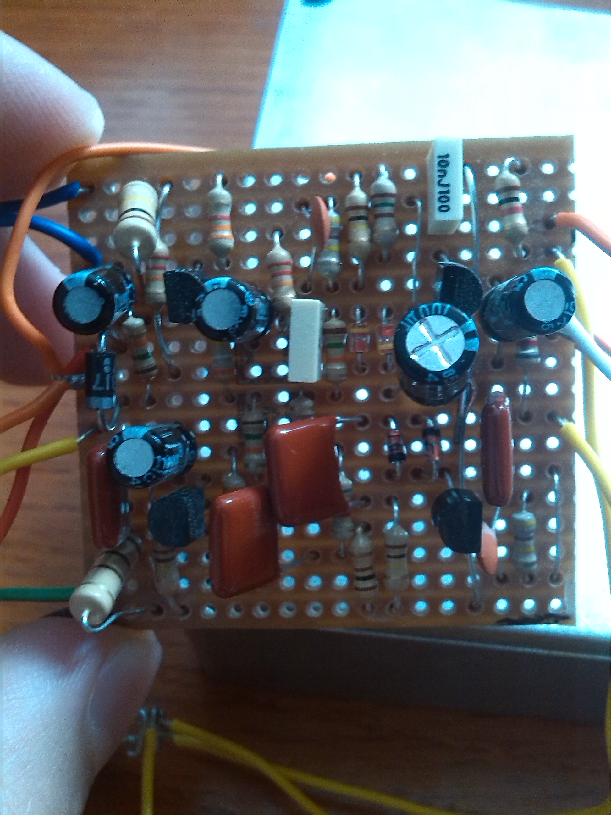

Grazie mille per la risposta! Comunque non erano i diodi ma il potenziometro del sustain che se non è pratimante praticamente al massimo non fa uscire nessun suono. Questo vuol dire che è da sostituire o c'è qualcosa nel circuito che non funziona? Il potenziometro e un lineare da 100k. Un'altra cosa è il forte ronzio ma penso che sia che le saldature non siano tutte perfette data la mia poca abilità e da un saldatore da quattro soldi.

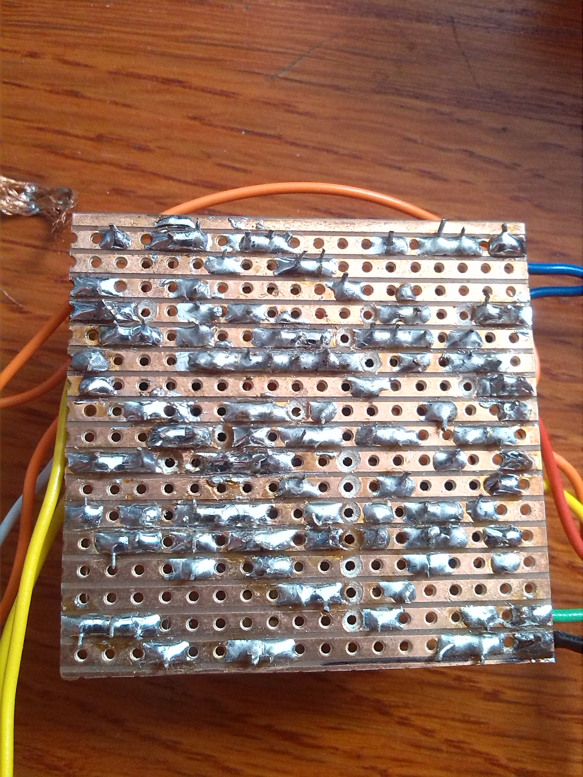

Per prima cosa posta qualche foto della pcb sia lato componenti che lato saldature...
Controlla molto bene e in caso ripassa le saldature... Devi cercare di fare un lavoro il più pulito possibile... Controlla anche che non ci siano contatti sbagliati tra le piazzole...
Il ronzio potrebbe essere un problema di masse...

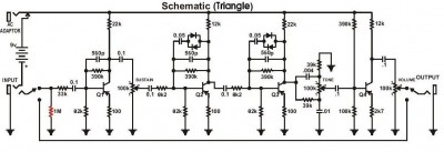

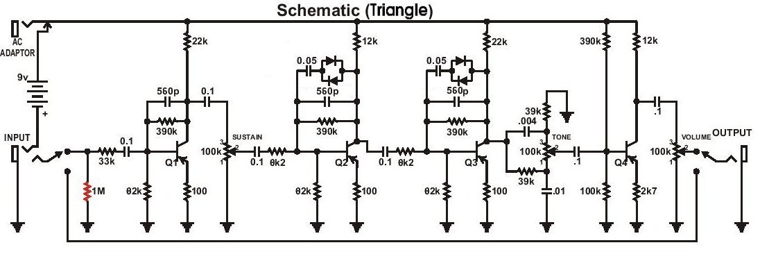

Ciao.... è strano che con il potenziometro del sustain al minimo non esca nulla...non è che per caso riesci a postare uno schema invece di un layout? sarebbe più facile darti una mano...

Vi ringrazio per le risposte! Siete gentilissimi! Per quanto riguarda lo schema non ho l'ho trovato per questa versione ma ne posso allegare un'altro che più o meno è uguale.

Ciao, Non riesco a caricare le foto dal mio ipad....che tipo di transistor hai usato? Occhio che tra il bc 550 e 2n5089 si invertono il collettore con l'emettitore....

io ho visto le foto.....e devo dire che è un casino! se con le pcb (PRINTED circuit board) bisogna stare attenti, con le millefori ancora di più!!
guardando la foto dalla parte delle saldatura, ho l'impressione che dove dovevi interrompere la pista, che tu hai fatto con un trapano, in alcuni casi non è stato fatto al 100%.....probabilmente in alcuni casi la pista non è interrotta...
altra cosa, nella parte centrale-sinistra della basetta (sempre lato saldature) penso addirittura che si tocchino le saldature di due piste adiacenti.....ho visto che hai provato a sistemare la situazione grattando con un coltellino/giravite o direttamente con il saldatore....ma ho i miei dubbi che tutto sia pulito...

perchè hai messo una resistenza da 15k invece che da 10k, quella in contatto con il diodo DX (1N5817)?? essendo un kit, la cosa mi suona strano: significa che hai sbagliato anche un'altra resistenza...

Ciao! Ho contrallato con il tester dove ci sono le interruzioni e in effetti sono interrotte. Oggi poi, montandolo dentro lo scatolotto, ha smesso di funzionare ancora. Domani rifaccio il cablaggio e vi mando la foto . Per quanto riguarda la resistenza da 15k c'è l'ho messa io perchè non ho acquistato il kit ma i pezzi che in realta erano destinati per un'altro schema sempre di un big muff. Dato che gli schemi erano praticamente identici ho usato quella da 15K apposto di 10k pensando che non avrebbe influito sul risultato del circuito. Comunque mi rendo conto di aver fatto un gran casino, se non riesco a mettere apposto questo procedero a fare un kit e lo faccio come dio comanda. Ho preteso troppo dalle mie capacità!
P.s: Mi è venuto un dubbio, se avete visto il layout che avevo allegato c'è uno switch con collegati due condensatori e due fili Sw1 e Tone 3. Io ho fatto uscire due fili dalla board, uno che andava alla switch e l'altro al potenziometro. Ho interpretato bene?
