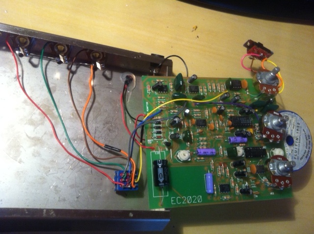

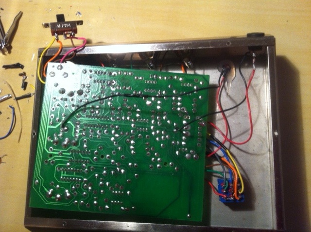

Ciao a tutti!
In attesa di terminare la riparazione del CH1 che ho ancora fermo in attesa dell integrato, ho deciso di farmi un regalino, per natale,
Probabilmente qualcuno lo avrà anche già notato su Mercatino Musicale, ebbene alla fine lo ho preso io :dance_1: :dance_1:

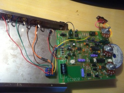

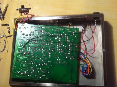

Allora il pedale si presentava con i cavetti staccati/tagliati, e con le saldature ai vari jack, switch, e pcb completamente da rifare, in quanto ormai vecchie e sfilacciate,
Ho un pò di problemini, però...
Allora, basandomi su alcune foto prese da Internet, sono riuscito a risalire al cablaggio originale, anche se non mi è molto chiaro, difatti alimentandolo a 12V (il voltaggio me l'ha detto il venditore e anche qui non so se sia corretto) a pedale spento il suono passa, quando lo attivo, si sente solo un forte ronzio.
inoltre il led nel momento in cui inserisco lo spinotto di alimentazione resta sempre acceso.

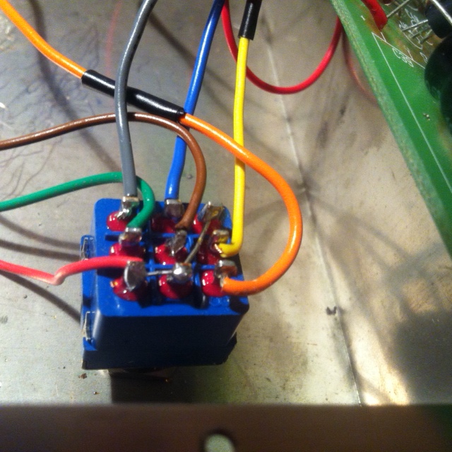

Ora, chiedevo se per caso qualcuno che ha questo pedale riuscisse a verificare se i collegamenti sono corretti, tipo com' è cablato il 3pdt, o se i vari collegamenti alla pcb sono corretti.

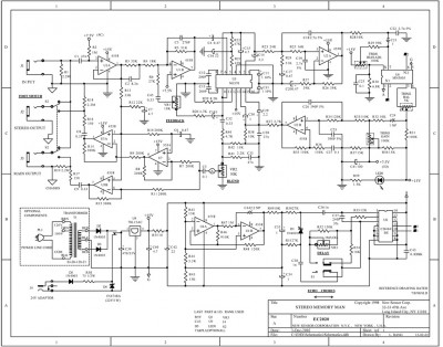

Altra cosa, ho un piccolo grande problema, ossia ho trovato questo schema, il part number del pedale corrisponde ma il mio è senza il trasformatore...
Se avete bisogno di altre info a riguardo basta che mi chiedete,,

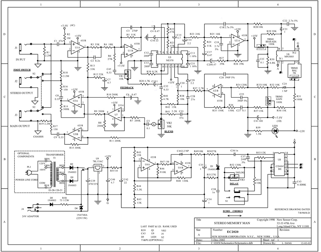

Inserisco anche le foto del 3pdt e lo schema

Da Ros
Messaggi: 346
Località: Prov. Belluno
Re: EH Stereo Memory Man
Messaggio da Da Ros » 21/12/2013, 17:35
Ciao Pasqua86, va alimentato a 24v. Se guardi lo schema a valle del trafo che è un opzional (infatti è tratteggiato)cè un regolatore che ti deve dare 15v ai capi del C40.Se non hai quella tensione facile che ronzi. Prova poi vediamo.
Ps non ho pedale così quello che ti ho detto è verificando lo schema che in teoria è quello giusto comunque confrontalo prima con il tuo pedale
C "

Messaggio da Da Ros » 31/12/2013, 20:15
Per me manca la massa dai jack alla scheda...non mi sembra di vedere nulla collegato. A effetto spento deve andare senza ronzii...è un true by-pass. Occhio che non siano i pot a portare la massa e magari fai le prove a sceda smontata...

Ho aggiunto un cavetto che dai jack va alla pcb,
ora in bypass va bene...ma ad effetto attivato il nulla...

Controllando le tensioni dello schema, in uscita del 78L15 dovrei avere 15V esatti ma me ne ritrovo 14,7 così come sul piedino 8 di ogni opamp.. non dovrebbe essere comunque un problema,

Stasera mi sono messo a studiare a fondo lo schema con calma, e ho provato a seguire il segnale con l'audio probe.
Ho notato che dopo aver ri-sostituito il primo IC, utilizzando un TL072 le tensioni si sono messe apposto ovvero adesso ho valori secondo me più corretti ossia:
