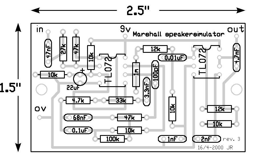

Ciao ragazzi, ho realizzato il progetto di ggg per il simulatore di cassa marshall ma ha un volume molto molto basso. Qualcuno di voi ha idea di come risolvere il problema?vi posto il layout!grazie ragazzi

Senza schema è difficile  :doh:

Lo schema è quello che c'è su DIYitalia senza buffer iniziale...

Ah, non l'avevo visto  :ops:
Aumenta la res da 47K  :numb1:

Allora nashtir hai provato ad aumentare questa resistenza?
