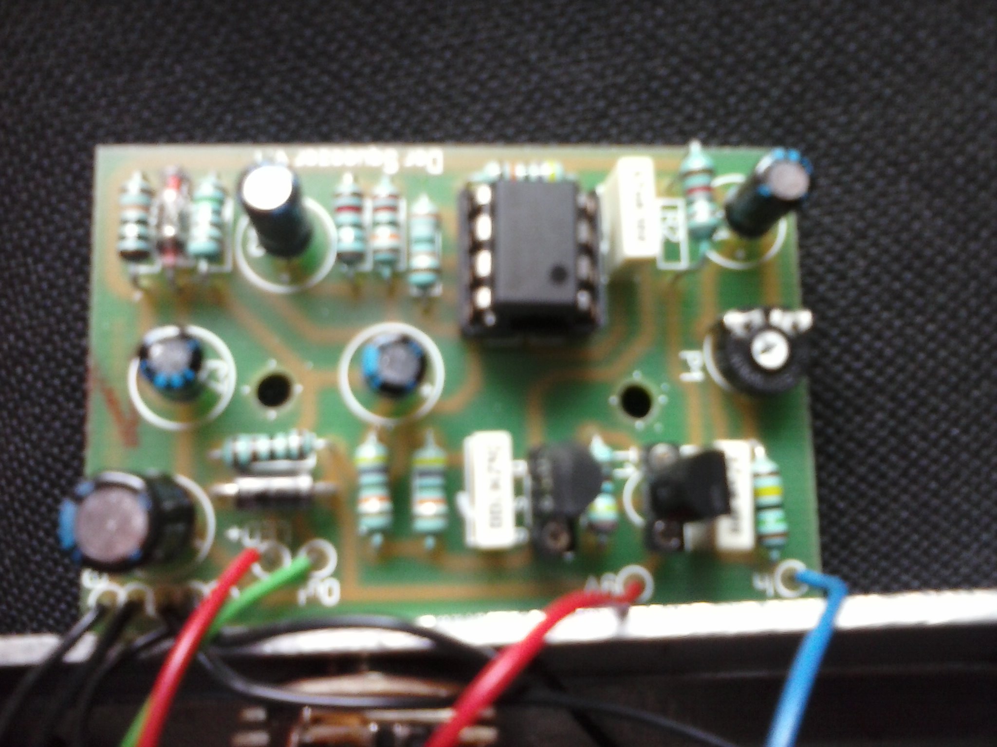

ho un problema con il compressore the squeezer della musikding.
A pedale acceso e potenziometro chiuso non esce nessun suono....comincio a ruotare il potenziometro e il suono comincia ad uscire solo quando sono a più della metà.
Il problema è che a potenziometro tutto aperto esce un suono molto basso rispetto all'amplificatore....sembra anche leggermente distorto.
Qualcuno mi sa dare qualche consiglio?

Posta delle foto lato piste e lato componenti, sicuramente c'ė qualche componente sbagliato o qualche corto...

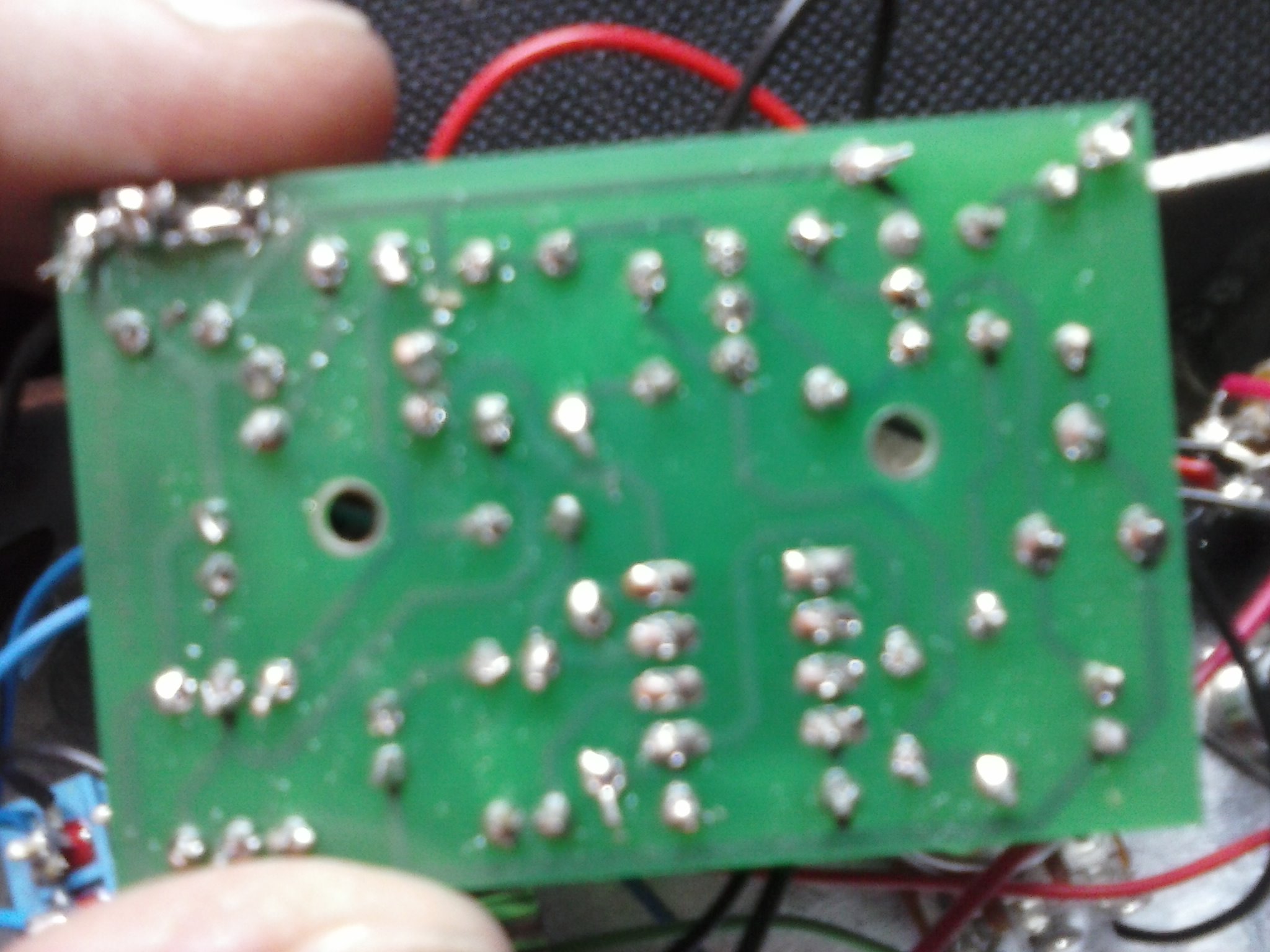

eccole....se non si capiscono provo a rifarle meglio....giusto sulle saldature in alto a sinistra mi viene un dubbio....però credo siano sulla stessa traccia....
calcolate che non ci capisco niente è!!! ;-)

 eh si, direi che le saldature non sono molto belle, prova a ripassarle e rimuovere lo stagno in eccesso, deve venir fuori una cosa pulita, tipo questa...
  eh si, direi che le saldature non sono molto belle, prova a ripassarle e rimuovere lo stagno in eccesso, deve venir fuori una cosa pulita, tipo questa...http://it.emcelettronica.com/utili-sugg ... i-stampati
intanto prova a pulire il tutto, controllare uno ad uno i componenti, (anche il valore delle resistenze e il verso dei condensatori)
e poi facci sapere!
