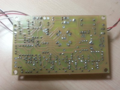

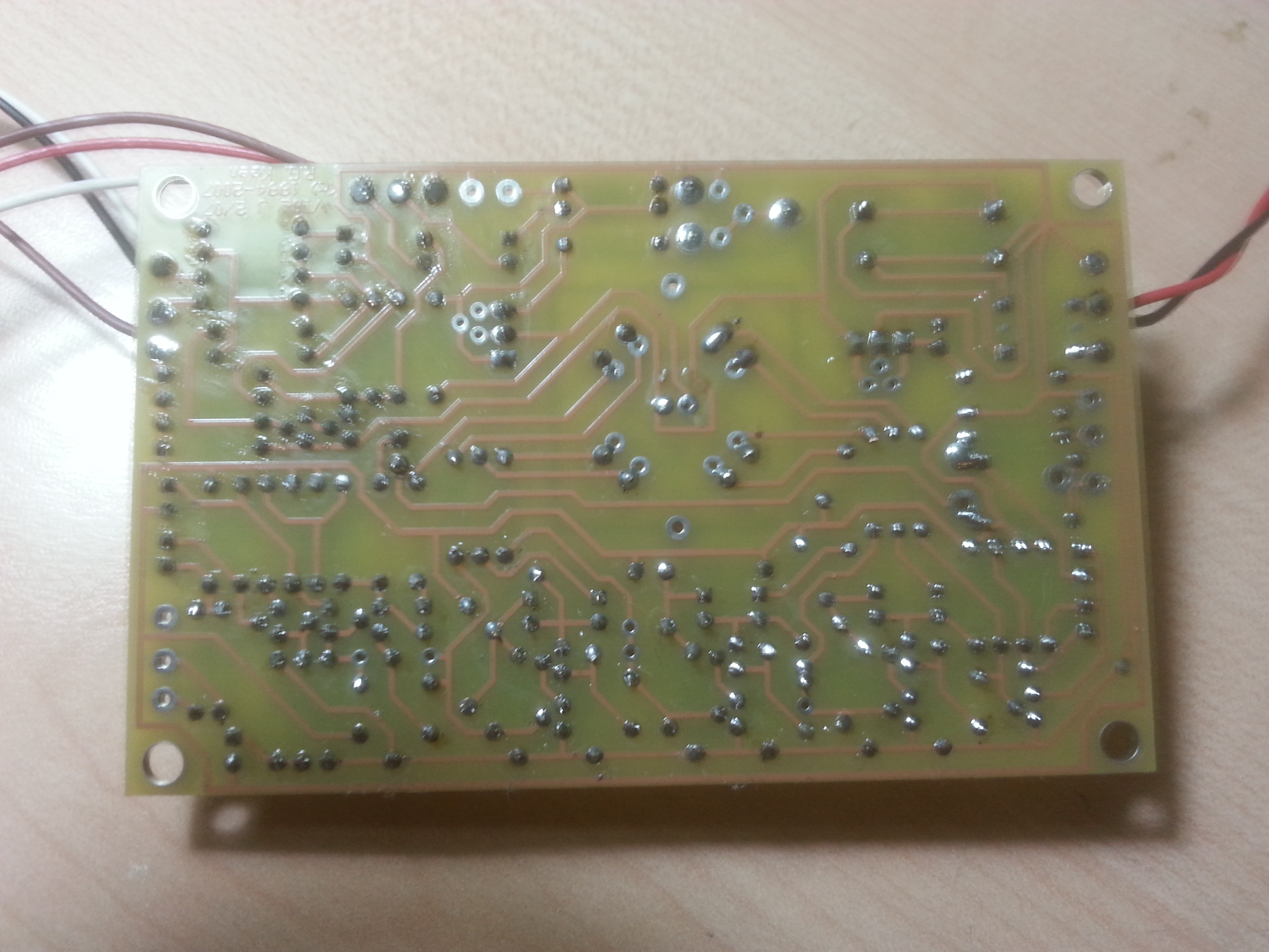

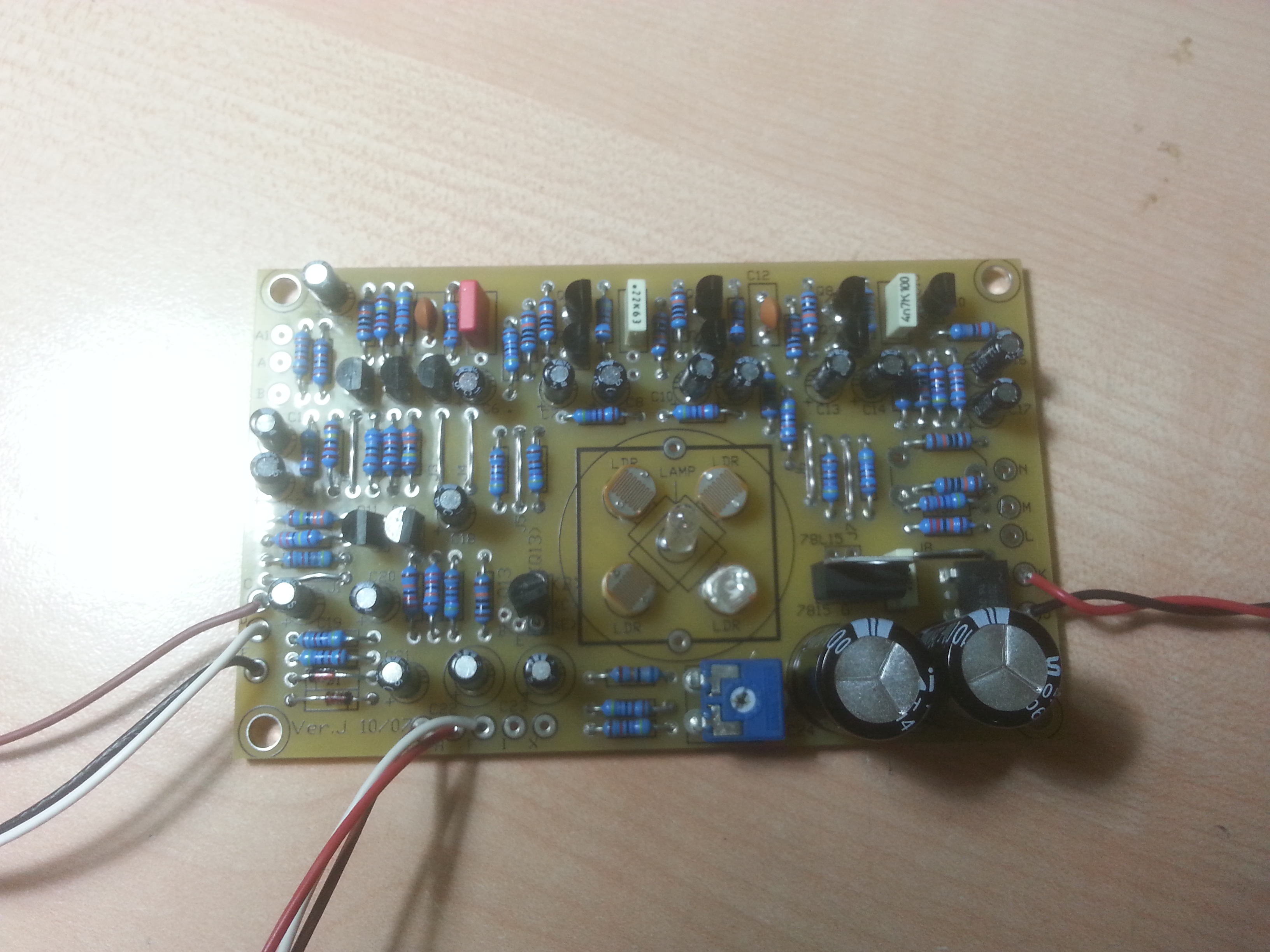

Salve a tutti, ho popolato la pcb del neovibe di ggg.
in sostanza il bulbo fa una luce fioca con i 18vdc attaccati, mentre con la corrente continua a 12v fa luce piu intensa. e questa aumenta o diminuisce col trimmer. ma non risponde ne al comando depht ne allo speed. in sostanza non pulsa proprio.
mi sono accorto di aver montato c18 al contrario... cosa posso aver bruciato? magari c'è un problema di lfo. insomma vi prego aiutatemi!!!

Posta lo schema e delle foto della tua realizzazione.
Le foto sia della parte componenti che la parte saldature.
Una soluzione la troviamo.

Ecco le foto

Luy_901 ha scritto: mi sono accorto di aver montato c18 al contrario... cosa posso aver bruciato? magari c'è un problema di lfo. insomma vi prego aiutatemi!!!
A occhio nulla di grave, al massimo hai compromesso il condensatore stesso...
Il problema per quanto riguarda il bulbo sicuramente non e` li`, visto che e` su un circuito isolato otticamente.
La cosa piu` probabile e` che uno dei transistor Q11 Q12 Q13 sia messo nel verso sbagliato, probabilmente Q13.
Altra possibilita`, non si sa mai...forse hai invertito il pin centrale dei potenziometri con uno dei laterali.

Il Q13 pilota la lampadina e piu` robusto e` meglio, il 3904 va bene. Gli altri non cambiarli, vanno benissimo come sono.
A occhio guardando il trimmer hai il bias al massimo... potrebbe essere quello che manda in saturazione q13 e quindi DEPTH e SPEED non funzionano per forza. Comunque non spiega perche` il bulbo faccia poca luce... o il transistor e` gia` cotto o comunque c'e` un problema li` intorno. Prova a giocare col bias e cambiare Q13 intanto...

No il discorso della poca luce l ho risolto. Era l alimentatore da 18v dc che aveva una caduta di tensione assurda fino a 10 v. Ma ho cambiato. Ora uso un 18v ac 500mah e la luce è perfetta solo che non oscilla completamente... Potrei assemblare il resto del circuito con volume e in e out per vedere se puntando una lucina sulle cellule cambia il suono della chitarra....

EDIT: mi sono messo a controllare i valori di tensione... a monte della prima resistenza r39 il valore da 21 volt scende a 0. morale della favola ho ordinato 2 res da 3.3k e banzai me le spedisce da 3.3M.... forse ho risolto! domani vi saprò dire! quali transistor, qua è molto piu banale la cosa!

È il momento di prendere un po di misure..
Sarebbe utile sapere le cadute di tensione ai capi delle varie resistenze del circuito di polarizzazione (quelle vicine al transistor,48-47-50) la tensione di alimentazione che esce dal raddrizzatore, la caduta base - emettitore e collettore - emettitore.
E magari verificare anche le tensioni sugli altri due transistor
