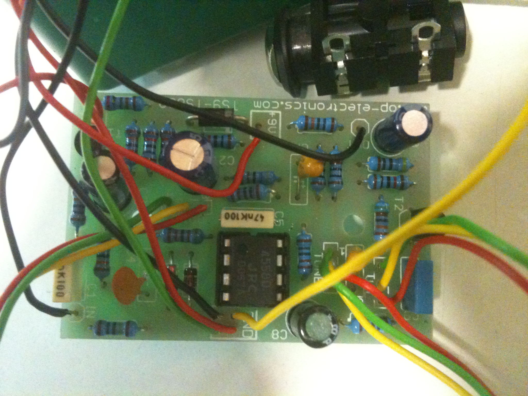

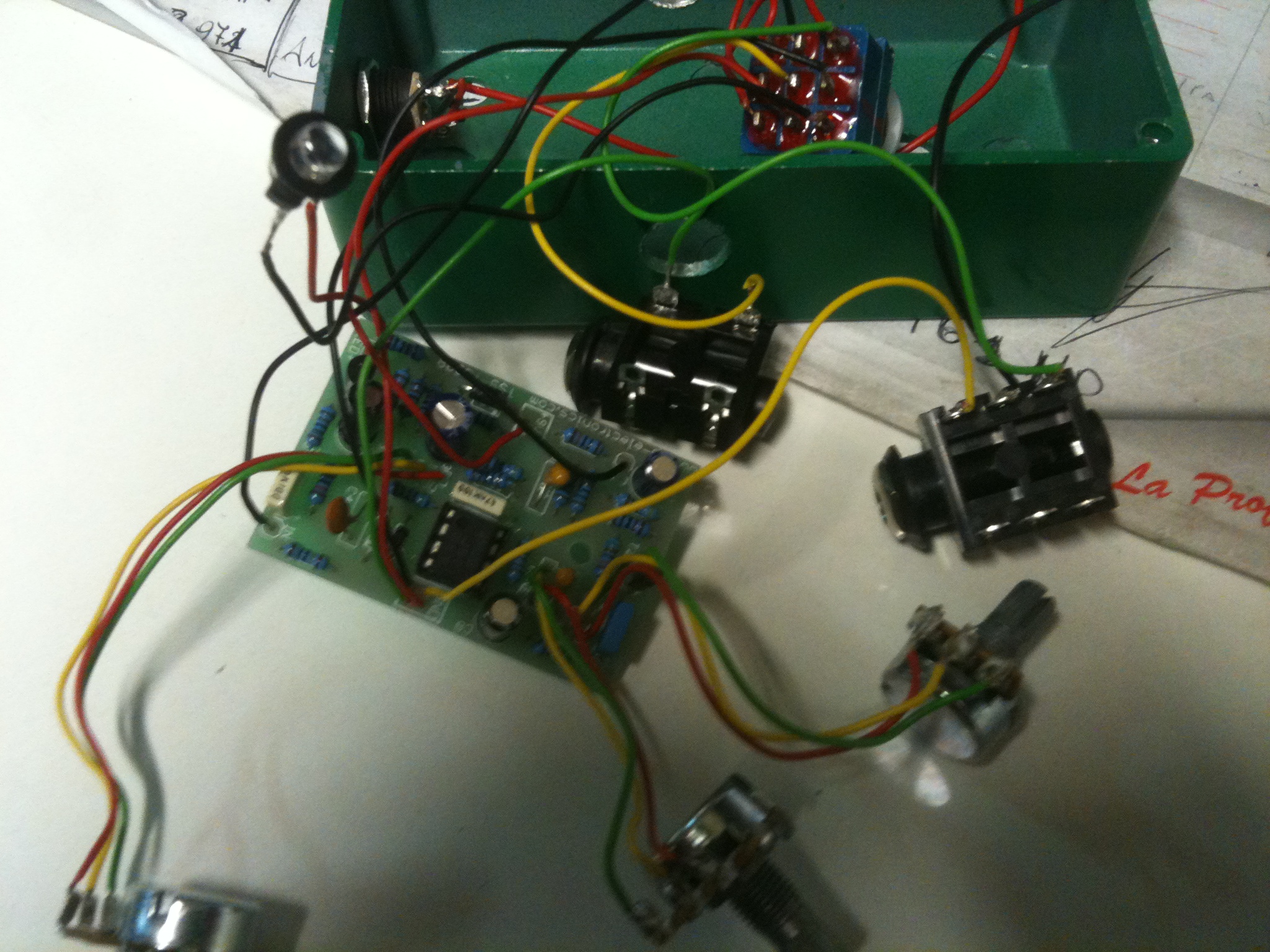

ciao,a tutti. ho costruito un ts9 da kit.ho piccolo problemino.
se metto la batteria e con il tester (impostato su 20 vdc) metto i poli uno su gnd e uno su 9v dovrei avere i 9v giusto?
invece niente. allora mi chiedo se amply operazionale fosse bruciato dovrei vedere ugualmente il passaggio di corrente?

Intanto posta una foto della pcb, sia lato componenti sia lato saldature, e poi vediamo un pò...che schema e che layout hai seguito per realizzarlo?

eccole ma nn so se cosi si riesce a vedere qualcosa.

Ciao, una prova veloce che puoi fare è di scollegare la batteria, col tester selezioni il test per diodi, puntale nero a massa e col puntale rosso segui tutte le piste, confrontandole con lo schema che hai postato.
In questo modo verifichi punto per punto se e dove eventualmente la tensione ti va a massa. Parti dalla sezione dell'alimentazione perchè probabilmente il problema è lì.
Facci sapere! ;)
P.s. il diodo D3 l'hai controllato col tester?

Ciao Walter82, verificato bene che i collegamenti tra jack in, batteria e jack alimentazione siano corretti. Se hai dubbi prova a collegare il circuito direttamente alla batteria, quindi escludendo tutti i passagi dei vari jack, e vedi se così funzia.
Ovviamente come consigliato dagli altri prima verifica diodo e collegamenti a massa su pcb.

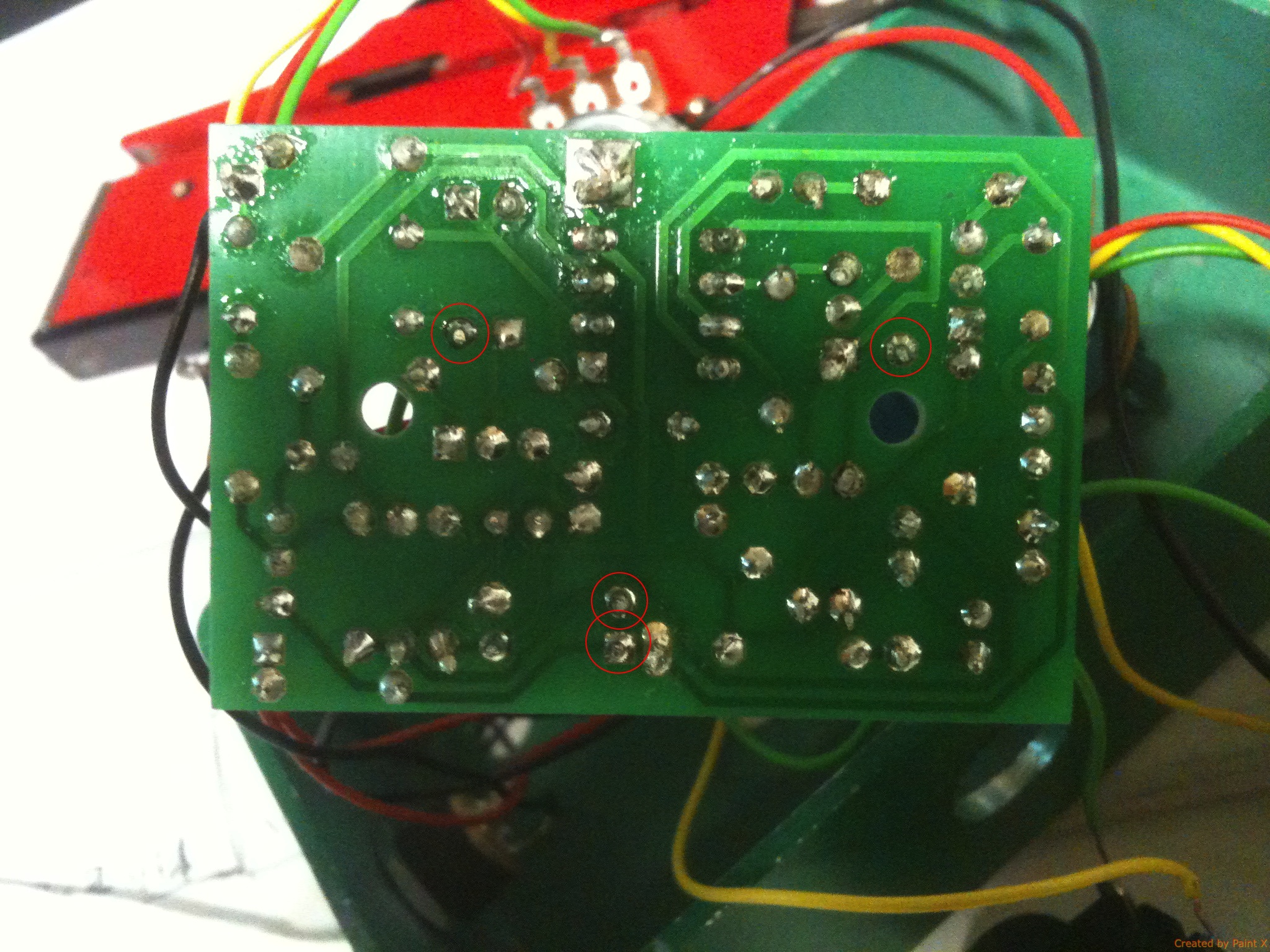

per il resto, non dovresti avere problemi visto che la pcb l'hai ordinata bella e pronta. giusto una controllata che non ci siano saldature che si toccano..ma dalla foto sembrerebbe di no...
delga
EDIT:

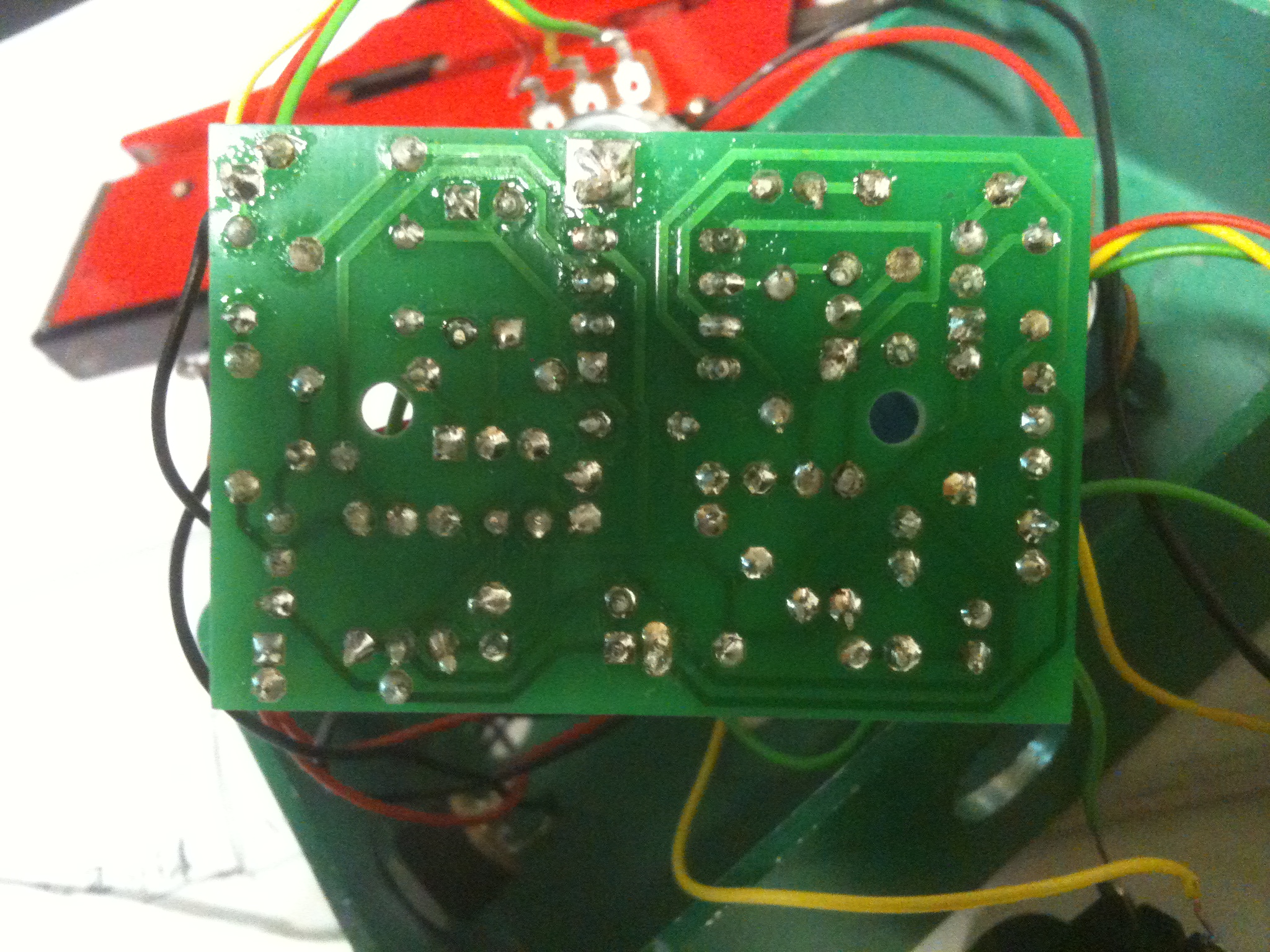

rivedendo meglio il lato con le saldature....ci sono alcune saldature di cui non mi fiderei troppo..
ti allego di nuovo la foto dove ho cerchiato in rosso quelle da controllare...
..tasto destro > apri in una nuova scheda..

Giusto, anche i 2 transistor mi sembrano montati correttamente, prova a vedere al limite che tensione hai ai capi, ma se mi dici che avevi montato l'ic al contrario probabilmente era quello il problema...si sarà bruciato sicuramente...
Come ti ha ben detto Delga prova a ripassare le saldature che non ti convincono, e poi ci aggiorniamo :numb1:

buongiorno ragazzi, ho sostituito l'operazionale e funziona tutto. ho ripassato anche le due saldature per precauzione. adesso suona. grazie a tutti
