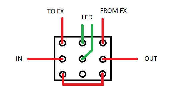

Ciao a tutti ragazzi, di recente ho acquistato un boss ce2 e un big muff da op electronics, permetto che sono i miei primi due pedali però lo strano caso è che entrambi hanno lo stesso guasto: sia a pedale attivato che disattivato non si sente nulla, in questo momento non ho la chitarra perché è in manutenzione per cui uso come sorgente il mio telefono con cavo aux e come uscita una normalissima cassa audio, secondo me il problema riguarda lo switch, dato che non ho capito bene come collegarlo dato che sullo schema non sono presenti le uscite che vanno al 3pdt, le saldature e i componenti sono già stati ricontrollati più volte e sono giuste, stessa cosa per i potenziometri, qualcuno di voi ha avuto lo stesso problema?

Ciao Luca.
Per il collegamento dello switch segui questo schemino. E' il collegamento più semplice.
Saluti
Raffaele

Grazie mille, "FX" sarebbero ingresso e uscita della pcb ?

Ma scusa mi dice di mettere sia anodo che catodo del led sul 3pdt? Sulla PCB ho il 9v del led, collegandolo come lo schemino qui non dovrebbe non essere alimentato?

Davo per scontato che sapessi come collegare un led.
9V >> resistenza da 1K >> Anodo led - catodo led >> uno dei due pin "led" , l'altro pin "led" a massa.

Quindi prendo alimentazione diretta?

Si. Di solito si utilizza direttamente la 9V, la si abbatte tramite la resistenza da 1k e la si collega al diodo.

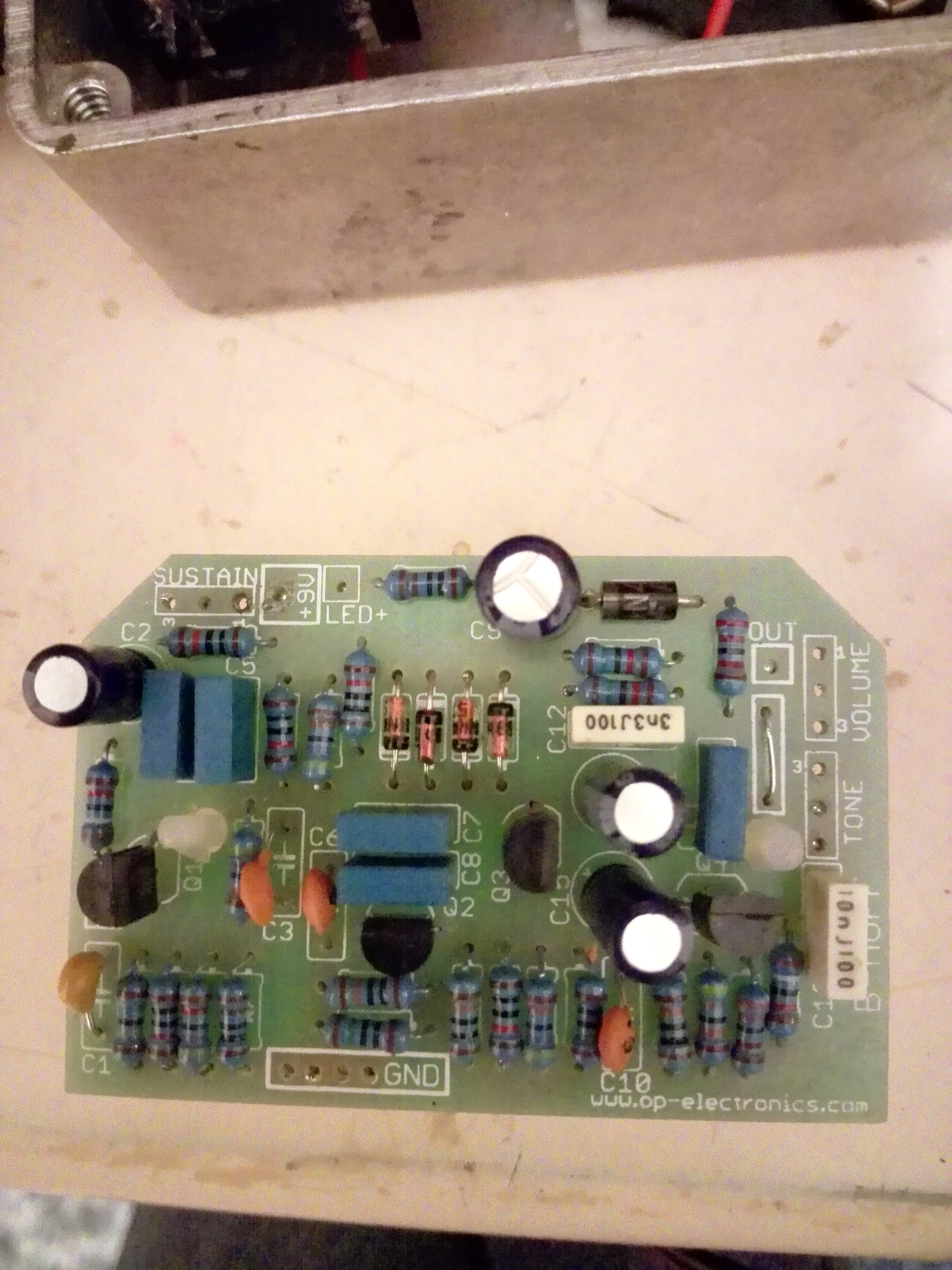

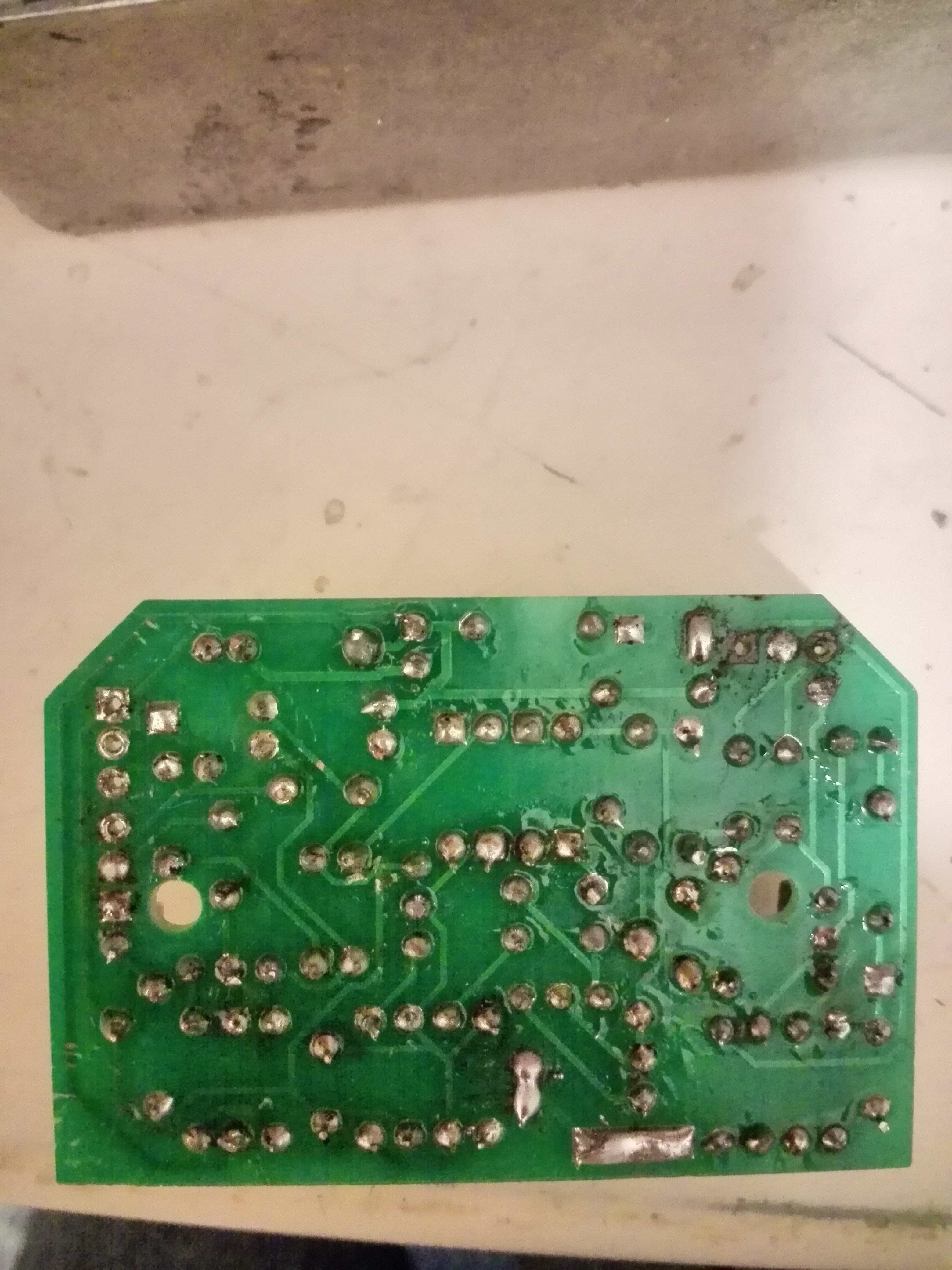

Ecco le foto della PCB...

ci puoi mandare le foto della scheda in confronto alla scatola? Non senti proprio niente quando è montato nel box oppure senti il suono ma molto diverso?
