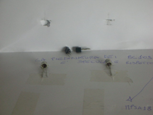

ehm andy scusami ti ho detto una cazz... non devi leggere sull'emettitore ma bensì sul collettore giustamente red_face i bc109 hanno la piedinatura invertita(e li metto nei socket storcendo la base ) quindi mi sono imbrogliato guardando nel wah piuttosto che sullo schema...
visto che ci sono ti sparo i miei valori
pila = 8,55v inuttanza = arielfx 520mh 42ohm
Q1
B 0.70
C 4.20
E 0.12
Q2
B 2.79
C 8.22
E 3.40

no stai andando bene.. mi suona strano che per arrivare a metà tensione devi mettere 1k... se non hai un bc109 o un bc108 ti consiglio di rimettere un mpsa18 nuovo... ho provato con un mpsa18 un istante fa e intorno ai 400ohm si piazza a 4,5v
