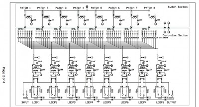

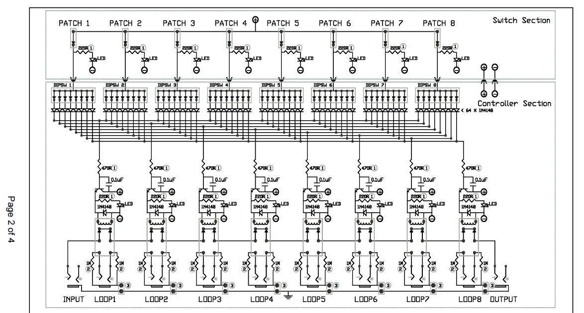

Ho bisogno di una mano in quanto ho costruito uno switch looper programmabile da 8 canali ispirandomi all' octa switch della Carl Martin, che però mi da problemi.
Se collego un singolo pedale al looper provandolo in ogni singolo canale tutto funziona correttamenta, ma nel momento in cui collego due o più pedali riscontro un forte calo di segnale da parte dei distrosori( per esempio il muff) ed inoltre il suono non è corretto. Sembra che il segnale che va ai pedali si mischia causando problemi di sovrapposizione di suoni creando un gran casino. In allegato lo schema che ho seguito. I due dip switch presenti sui vari canali servono: quello in basso per pilotare i pedali e quello in alto per pilotare i led dei singoli pedali.
Grazie in anticipo, Matteo

Ciao Matteo, benvenuto.
Il problema è che quando abiliti una sequenza, devi collegare in serie tra loro, ad esempio, tre pedali. Dallo schema da te postato, non capisco come tu possa ottenere questa condizione, visto che hai tutti i "return" dei pedali collegati tra loro in parallelo.

Ciao Raffaele grazie della risposta.
Potresti gentilmente suggerirmi e farmi un esempio di come collegare i return in serie come hai indicato tu? perchè non ho ben capito come fare.

Re: Problemi switch looper 8 canali
Secondo me dovresti fare in questo modo:
Ad ogni send/return devi collegare un rele doppio deviatore, i quali in condizione di riposo dovranno far passare il segnale dall'ingresso all'uscita senza inserire alcun effetto.
La selezione dei relè la puoi fare con i miscroswitch in modo da inserire, per ogni loop, gli effetti desiderati. Ad esempio sul loop 1 con i miscroswitch si selezionano l'effetto 2-4-5. Quando premerò il tasto relativo darò alimentazione ai relè 2-4-5, i quali inseriranno gli effetti 2-4-5.
Adesso come vorresti pilotare i relè? Se utilizzerai degli interruttori, per passare da un loop all'altro dovrai spegnere il primo per poi accendere il secondo, e questo è poco pratico. Se vuoi invece usare dei pulsanti, dovrai utilizzare un circuito che faccia in modo che quando premo un pulsante di un loop si disabiliti automaticamente il loop che prima era selezionato.
Potresti provare con una pic programmata, ma in questo settore non sono la persona adatta essendo io totalmente ignorante in fatto di programmazione.
Spero di non averti confuso
Saluti
Raffaele

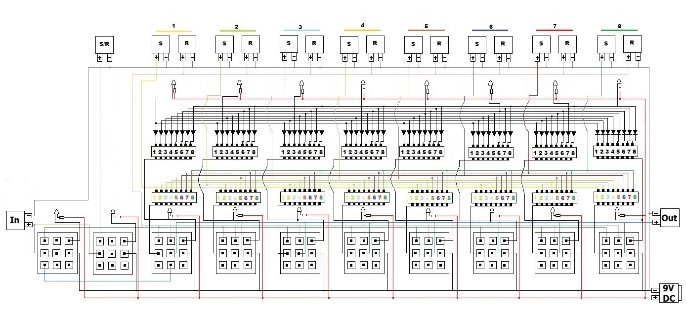

Grazie, ora ho le idee più chiare e mi hai tolto qualche dubbio che già avevo. già che ci sono ne approfitto per un'altra domanda   Realizzando lo schema come hai detto tu il segnale dei pedali che entrano nel looper è come se fossero messi in serie senza looper ( nel senso come se li collegassi tra loro con un normale cavo) ?
Perchè come l'ho realizzato ora ho dei problemi di sovrepposizione e miscuglio di segnale (per esempio un pedale in una determinato llop sovresta l'altro o addirittura spento un pedale l'altro ronza senza suonare).
Ho trovato questo schema dici che può andare bene?
Ciao Matteo Benvenuto nel forum, si l'ultimo schema da te postato dovrebbe fare al caso tuo. Ricorda, come ha scritto Raf,però che una volta selezionato uno switch o pacht (come la si vuol chiamare) la devi poi deselezionare, sempre che tu non voglia più loop attivi alla volta.
Se invece vuoi qualcosa di programmabile con più possibilità allora dai un occhiata qui:
http://www.aresaudio.com/progetti.html ci sono bei progettini se vuoi ti danno pcb e pic già programmati poi il resto lo fai tu.
Grazie mille, per il momento anche se un po' scomodo, penso di seguire questo schema
