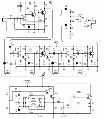

Ciao a tutti :ciao: , questo è il mio primo post su questo forum. Dopo aver costruito un paio di TubeScreamers ho voluto mettermi alla prova con qualcosa di più impegnativo e ho comprato il Forum Vibe da Musikding nell'ultima versione FV5. Nonostante sia nuovo alla costruzione di effetti per chitarra, sono piuttosto metodico e quindi il montaggio non mi ha dato problemi. Quando però sono andato a testare il pedale con un alimentatore a 18v ho avuto una brutta sorpresa :surpr: : la lampadina, invece di pulsare per bene, si limitava a una semplice iridescenza.
Ho provato quindi a fare un po' di debugging: innanzitutto ho controllato tutti i vari diodi, condensatori e transistor per vedere se per caso avessi invertito qualche polarità; ho attaccato il led su R45 per vedere se l'LFO funzionava e si è messo a pulsare regolarmente. Ho anche collegato chitarra e amplificatore per testare il suono e funzionava bene :gui2: , illuminando i sensori con una pila sono riuscito a ottenere la modulazione.
Alla fine mi sono accorto che il transistor q13, quello subito prima della lampadina, era estremamente caldo. Toccando le gambe del transistor con il tester, subito la lampadina si è accesa e la stessa cosa è accaduto sfiorandolo con una resistenza.
Siccome sono agli inizi e ho solo un'infarinatura di elettronica, chiedo aiuto a voi :pardon1: per cercare una soluzione. Se devo aggiungere informazioni chiedetemi pure!

Purtroppo lo SS non è il mio campo e non posso aiutarti
ma sicuramente a chi può aiutarti sarà utile avere sottomano lo schema
per cui postalo o allega un link

Ecco qui una foto dello schema...

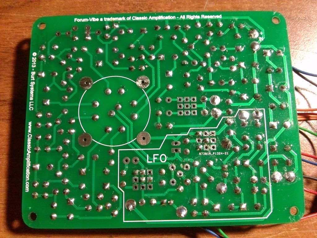

...e una foto del circuito presa da Internet. Il mio è identico, solo che su LAMP BIAS al posto del ponte ho messo un trimmer.Immagine

Il transistor "bollente" è quello che si vede su Q14, ma nello schema è indicato come Q13.

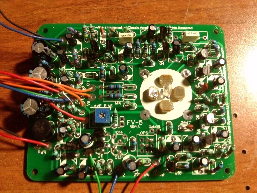

foto del front
del back

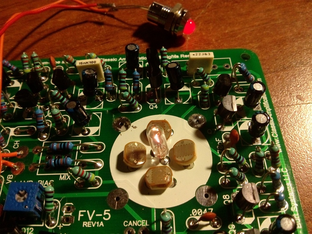

e in questa foto si possono vedere il led pulsante, il che significa che l'LFO è a posto :dance_1: e la massima luce che riesco a ottenere dalla lampada dopo aver regolato al meglio il trimmer :muro:
Le saldature dovrebbero essere a posto e, come dicevo prima, il circuito collegato alla chitarra funziona... solo che non avendo abbastanza luce non c'è modulazione

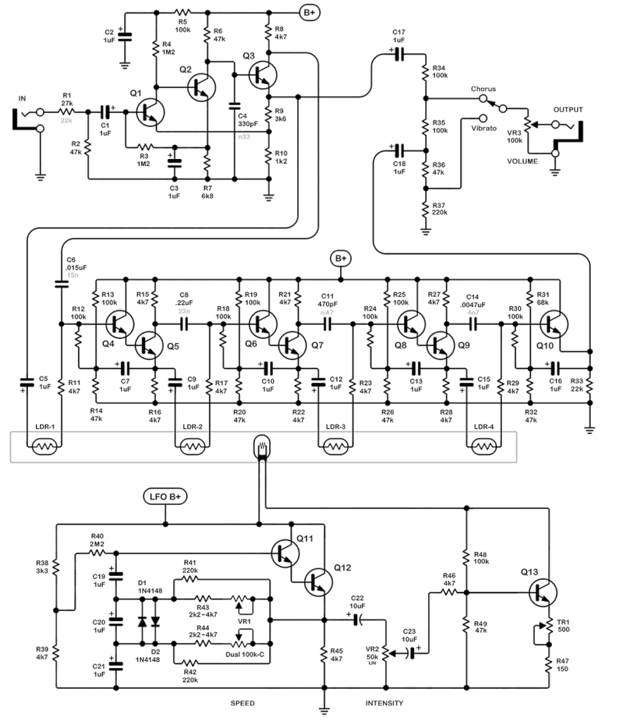

Un paio di domande:
Alimenti a 18v dc o ac?
Qual'è il valore di B+ (misurato intendo)?
Qual'è il valore della tensione massima sulla lampadina?

Ovviamente tester alla mano...la tensione b+ la misuri ai capi di C103.
Lampadina alla massima luminosità e misuri ai suoi capi la tensione.

Tensione B+ presa ai capi di C103 = 12,8V
Massima tensione lampadina (con potenziometri e trimmer impostati per la massima luminosita) = oscillante tra 1,7 e 1,8V

:hummm_1: 12,8 v sono pochi, probabilmente non riesci a polarizzare bene i transistor del lfo.
Prova ad alimentare o con 18v AC o con almeno una ventina di volt continui.
La tensione b+ dovrebbe essere attorno ai 15v.
Prova anche a verificare bene i valori dei componenti del lfo (resistenze ecc.) magari può esserci un errore.

Ho ricontrollato tutti i componenti a caccia di un possibile errore, ma non ne ho trovati. A questo punto l'unica soluzione dovrebbe essere cambiare l'alimentatore. Se ho ben capito le due possibilità sono o un alimentatore 18v AC oppure un 24V DC, corretto?
La sostituzione della lampadina invece è inutile? Tra l'altro quando pulsa non si spegne mai del tutto. E' normale anche questo?
