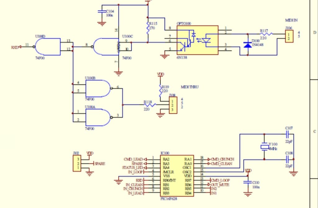

Ho un circuito, all interno di un amplificatore, composto da midi in, opto isolatore, 74f00n microcontrollore e transistori che fungono da switch.
Il microcontrollore non riesce a memorizzare l'impostazione del loop.
Clean crunch e lead sono ok.
Il circuito funziona, nel senso che sfruttando i preset all interno del codice già presente nel pic16f628, la dove è presente l'istruzione loop on, il circuito attiva transistore che eroga tensioni.
Il problema è nella scrittura Dell istruzione su pic.
Questa dovrebbe avvenire in modalità apprendimento Dell amplificatore.
Settando i vari parametri (canale loop ecc e premendo un tasto della pedaliera a cui associare il nuovo preset) dovrebbe freezare i nuovi parametri.
Ma il loop non viene inserito.
Il circuito di contatto tra midi e pic é questo
Che dopo(o prima, in fase di apprendimento) controlla questo

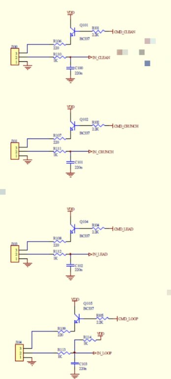

L'unica differenza del loop è che ha una resistenza di pull-up r114, rispetto agli altri "interruttori"

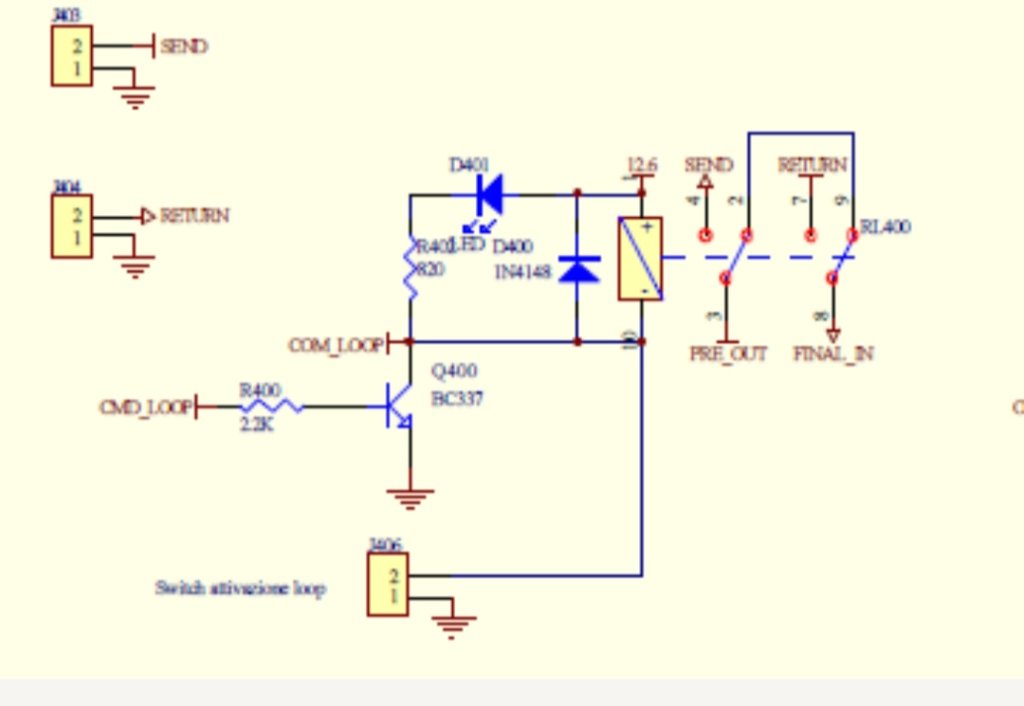

Questo circuito va a gestire il relè del loop vero e proprio
Nel quale è presente lo switch fisico che materialmente attiva e disattivaa il loop (ripeto, funzionante in questo modo così come con footswitch, mettendo a ground la tensione 12v il relè si dis eccita e inserisce loop).

Trovato inghippo
Lotta tra resistenze di pull down e pull up
R113/r114.
Pull up vinceva non permettendo di abbassare tensione sotto una certa soglia, che permettesse di portare lo stato logico ad attivare loop.
Diminuita r113 da 1k a 100ohm, adesso la tensione su mclr scende quasi a zero e viene memorizzata correttamente impostazione nel Pic

Ciao, solitamente bisogna salire sopra 2V per essere sicuri che commuti a 1, e scendere sotto 0,8 per essere sicuri che commuti a zero.

Dai 5v,con due res da 1k,il tiro alla fune ai frenava a meta 2,5v
