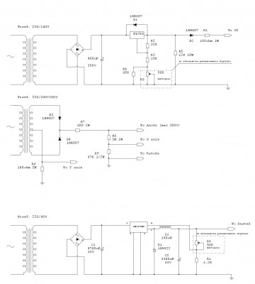

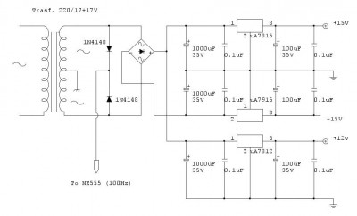

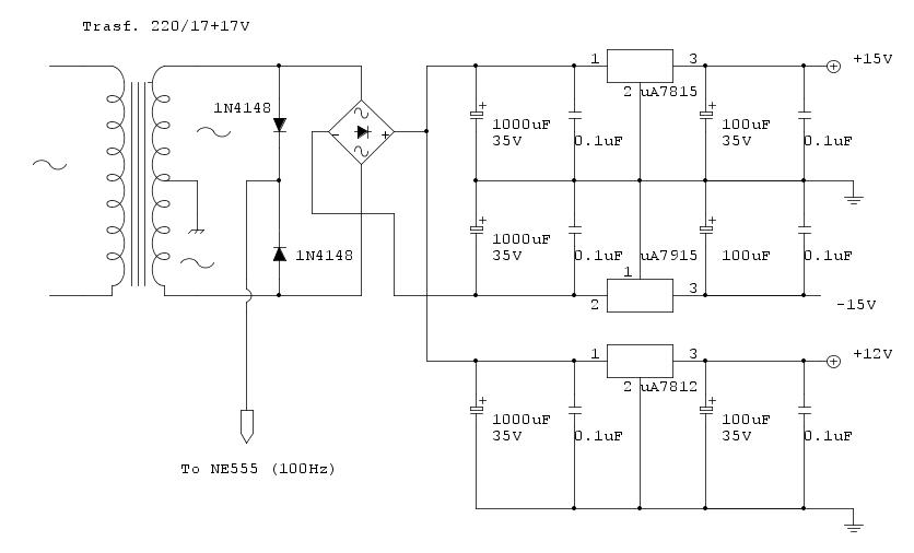

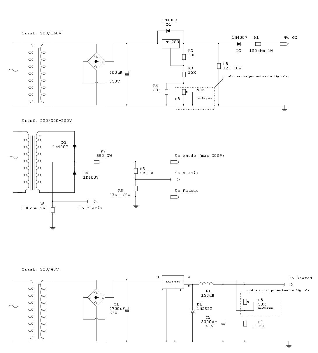

Ecco gli schemi promessi:
aspetto i vs commenti.
Ho indicato quali potrebbero essere i potenziometri digitali in alternativa ai manuali multigiri da settare in automatico per ogni valvola.
Non è previsto il controllo PWM.
ciao
Antonio

Messaggio da Hades » 07/05/2012, 13:48
robi ha scritto:Giornata ikea con amici, uno di questi programmatore (che peraltro vuole iscriversi ed aiutarci).
Lui consiglia di usare input ed output analogici dell'arduino, con partitori in modo che:
0 - 600V anodica diventino 0 - 5V (1/120)
-70 - 0V bias siano riferiti ad una tensione positiva nota e stabile che diventino così 0 - 5V
Hai risoluzione 10bit, quindi su 600V controlli 600mV... che non è male! :face_green:
Usare tre ingressi analogici per monitorare placche, schermo e catodo, e tre uscite in pwm per mantenere stabili le tensioni.
Tutto diventa più economico e si semplifica la gestione.
..ed il costo finale potrebbe rientrare quasi nei 50 euro.
Che e' esattamente cio' che volevo fare io, relativamente al monitoraggio. :numb1:
Rimane sempre la parte di settaggio dei valori di alimentazione: utilizziamo un integrato separato e regoliamo con il potenziometro la tensione o generiamo la modulazione direttamente con l'Arduino? Cosa e' meglio?
Per i filamenti mi sembra ottimo lo schema postato, non mi concentrerei su quello al momento.

Messaggio da ADuri » 07/05/2012, 14:10

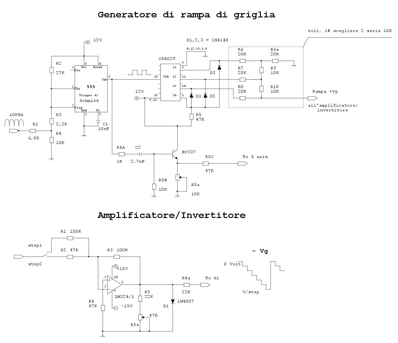

Col sistema proposto da Robi non hai più il problema delle tempistiche che, nel mio progetto, ti vincolavano a stare nei 100Hz (10msec) per l'acquisizione di x.. campioni di di corrente anodica per ogni gradino di tensione negativa di griglia.
Occorrerà sostituire ciò che faceva il 4029 il 555 con il sw di arduino con relativo controllo PWM e sincronismo (ideale utilizzo di interrupt).

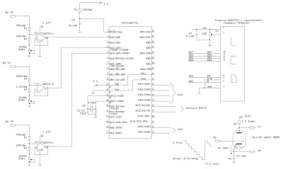

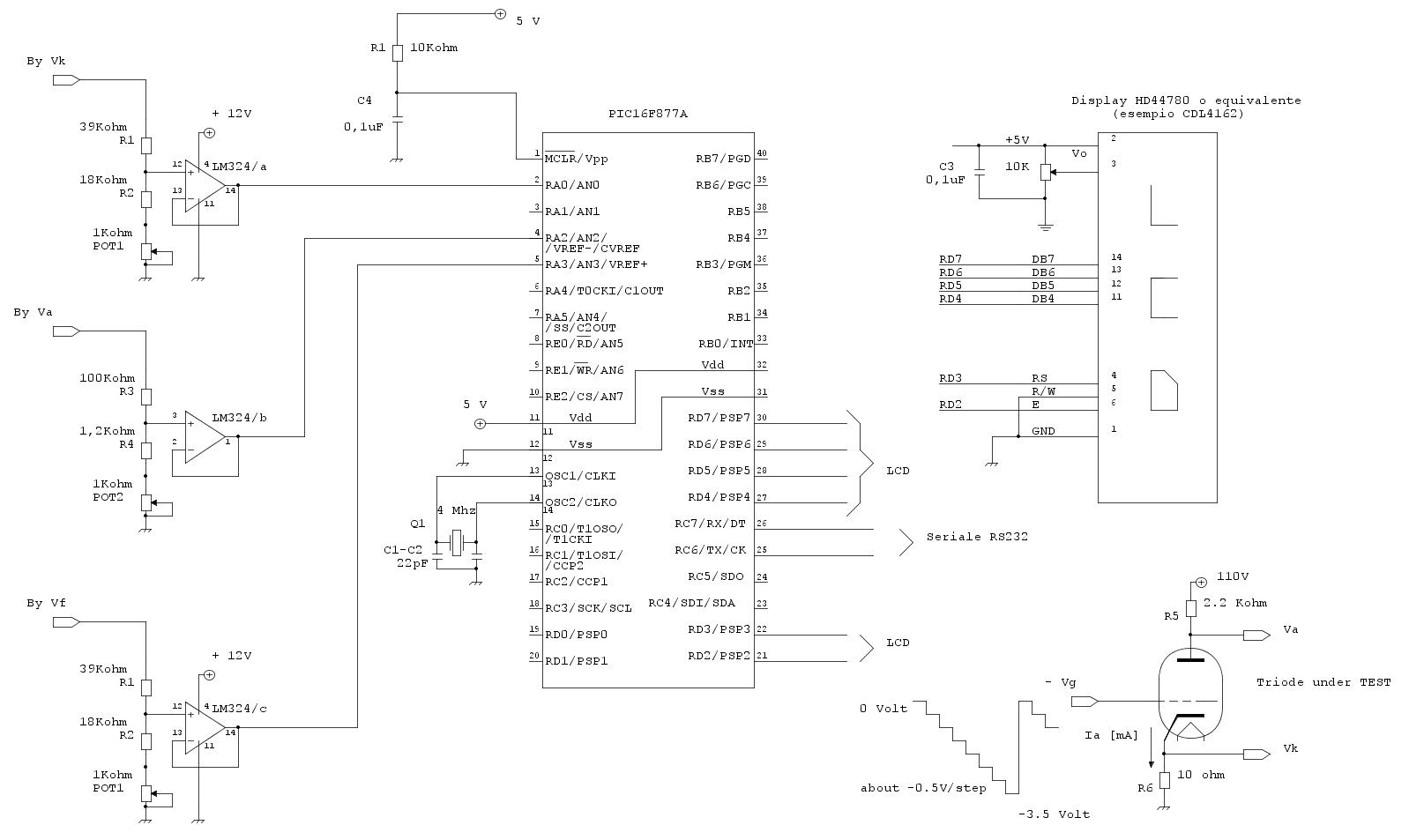

Per la conversione AD con ingegnerizzazione degli IO io per il PIC avevo previsto questo schema che allego (non testato) e si dovrebbe adattare ad arduino molto semplicemente.
Esso èp composto da partitore di tensione ed inseguitore, l'inseguitore isola l'ingresso dal pic e adatta l'impedenza.
Chiaramente bisogna aggiungere le 2 tensioni di griglia 1 e 2.
Antonio

Messaggio da robi » 07/05/2012, 14:13
Lui mi consigliava di usare direttamente Arduino, così eviti di sbagliare ad eccedere con le tensioni, e soprattutto minimizzi errori di cablaggio e costi di realizzazione, visto che deve essere un progetto il più completo possibile, ma non per questo bisogna renderlo caro.
È il bello di poterlo progettare senza pensare ad una vendita.
Antonio, grazie infinite per la collaborazione!
Guarderò gli schemi stasera, anche l'ultimo postato.

Messaggio da Hades » 07/05/2012, 14:36
Perfetto, come pin ci stiamo (arduino ha 5 ingressi analogici).
Gestire gli interrupt e' abbastanza semplice, bisogna soltanto ottimizzare il codice in modo che non riempia del tutto la memoria del uC.
Ottimo lo schema della conversione AD, servira' soltanto un LM322 in piu' perche' abbiamo 5 ingressi... Altrimenti ho sentito parlare molto bene di questo, MC33174, disponibile anche in versione dual per cui 4+2=6 (sono bravo in matematica, eh??? :seetest: ).
