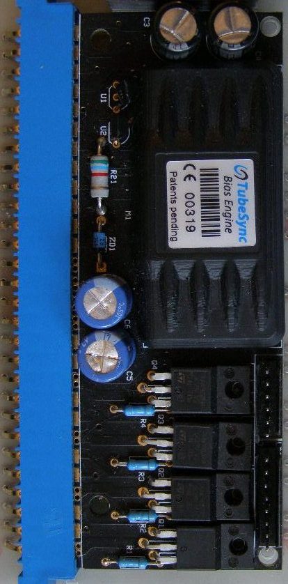

Ho trovato questa pubblicità
pare che si sian dati da fare con un qualche microcontroller
http://www.astonelectronics.co.uk/tubesync.html

Piuttosto lungo e noioso da leggere, ma spiega nel dettaglio che cosa fa quell'apparecchio durante il funzionamento.
Un microprocessore anche piccolo può fare tutto quello che viene descritto lì.
Sulla scheda, in primo piano, si vedono i quattro semiconduttori che vengono posti fra i catodi delle finali e la massa, e le quattro resistenze di riferimento. Poi la blackbox fatta con la stampante 3D ed il circuito per dare la tensione grezza di bias (vedasi resistenza di caduta, zener ed elettrolitici.
