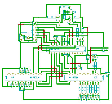

Allego i sorgenti da caricare nell'IDE di Arduino, lo schema aggiornato e un possibile layout.
Implementero` il tutto su una millefori appena riesco :pizza:

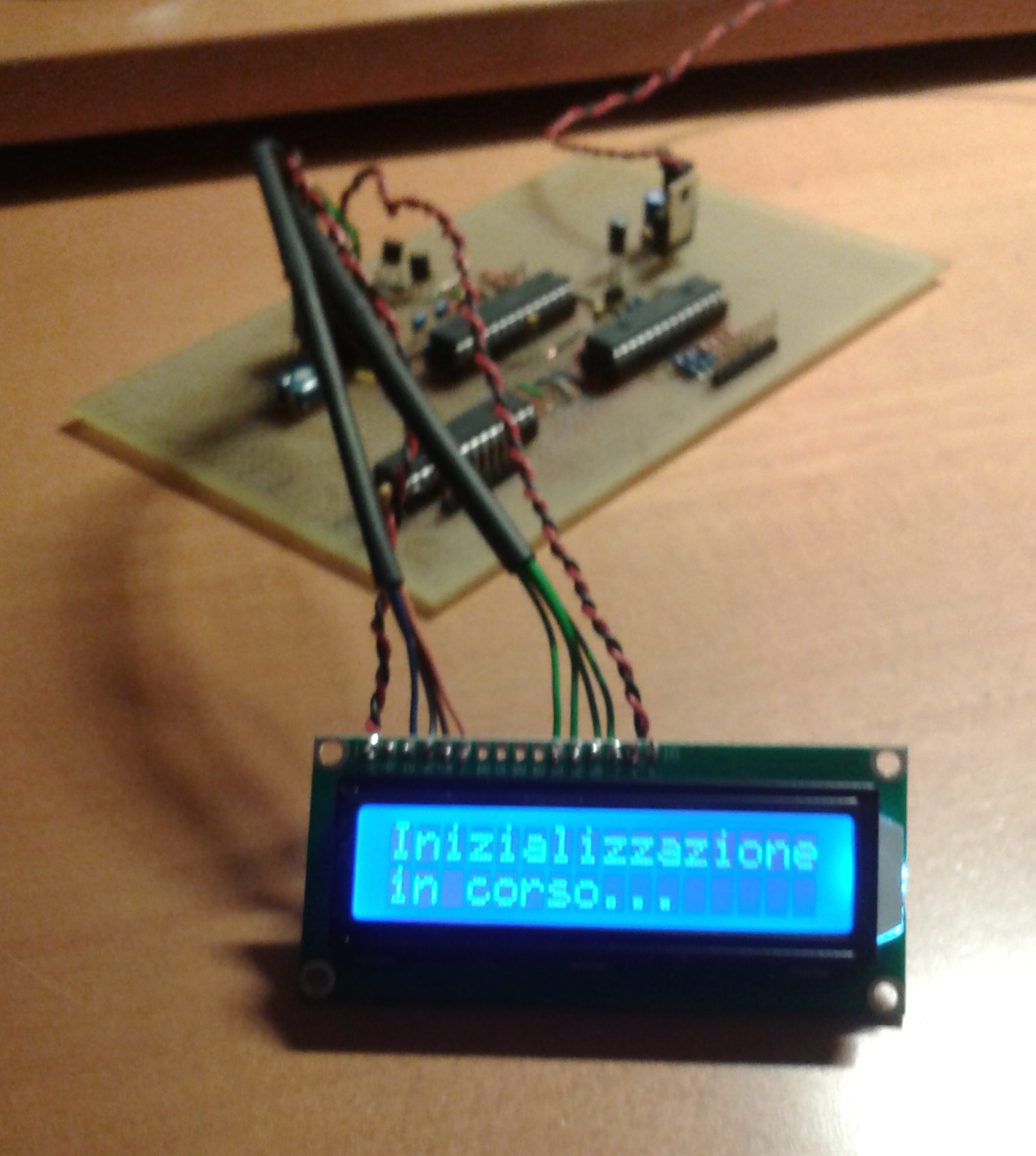

Il progetto un poco alla volta va avanti... :dance_1:

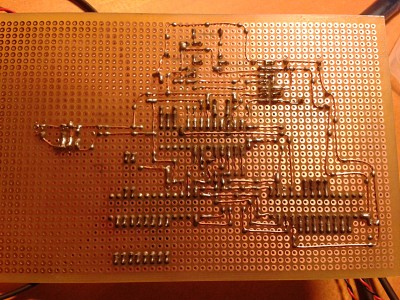

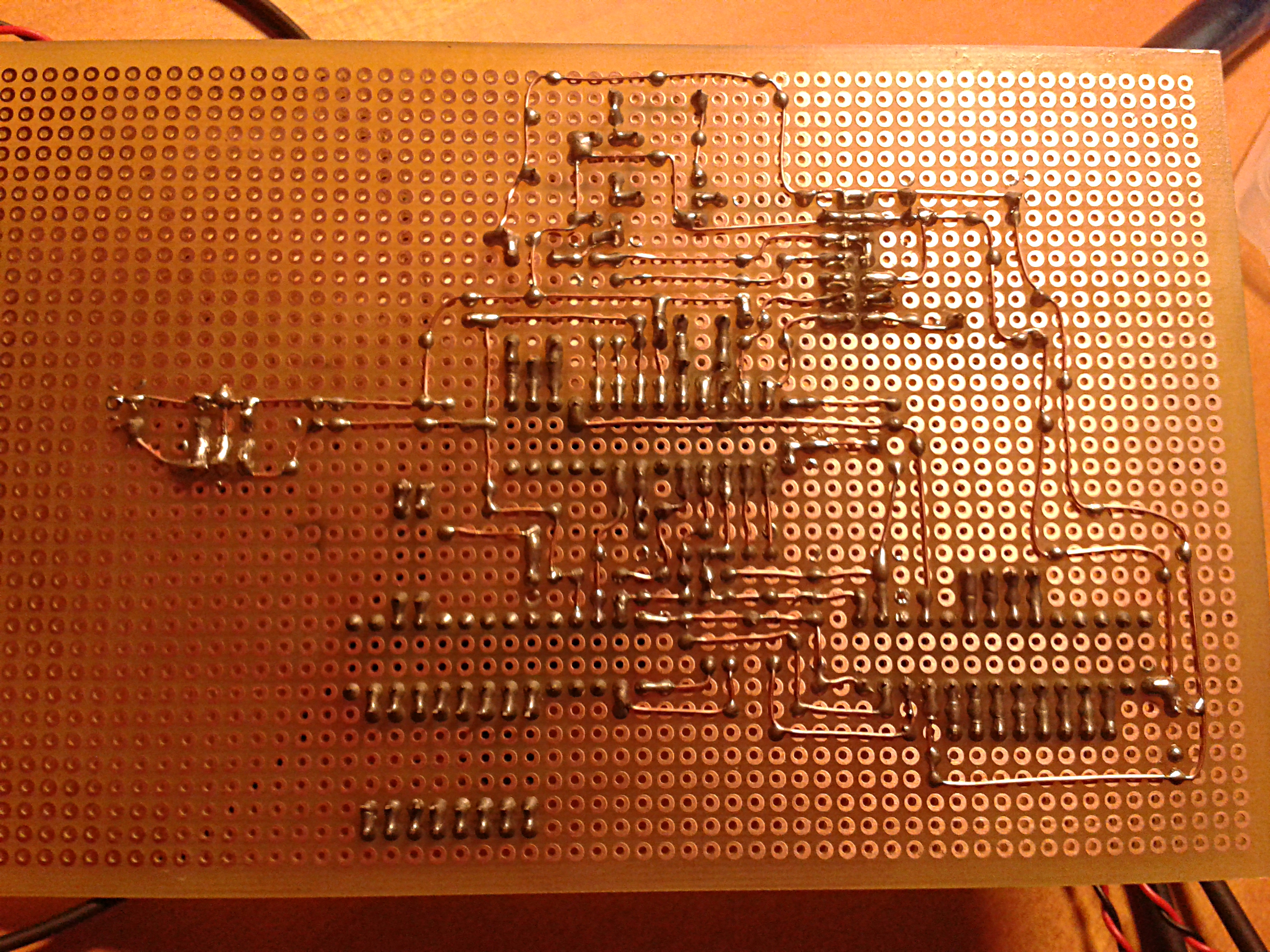

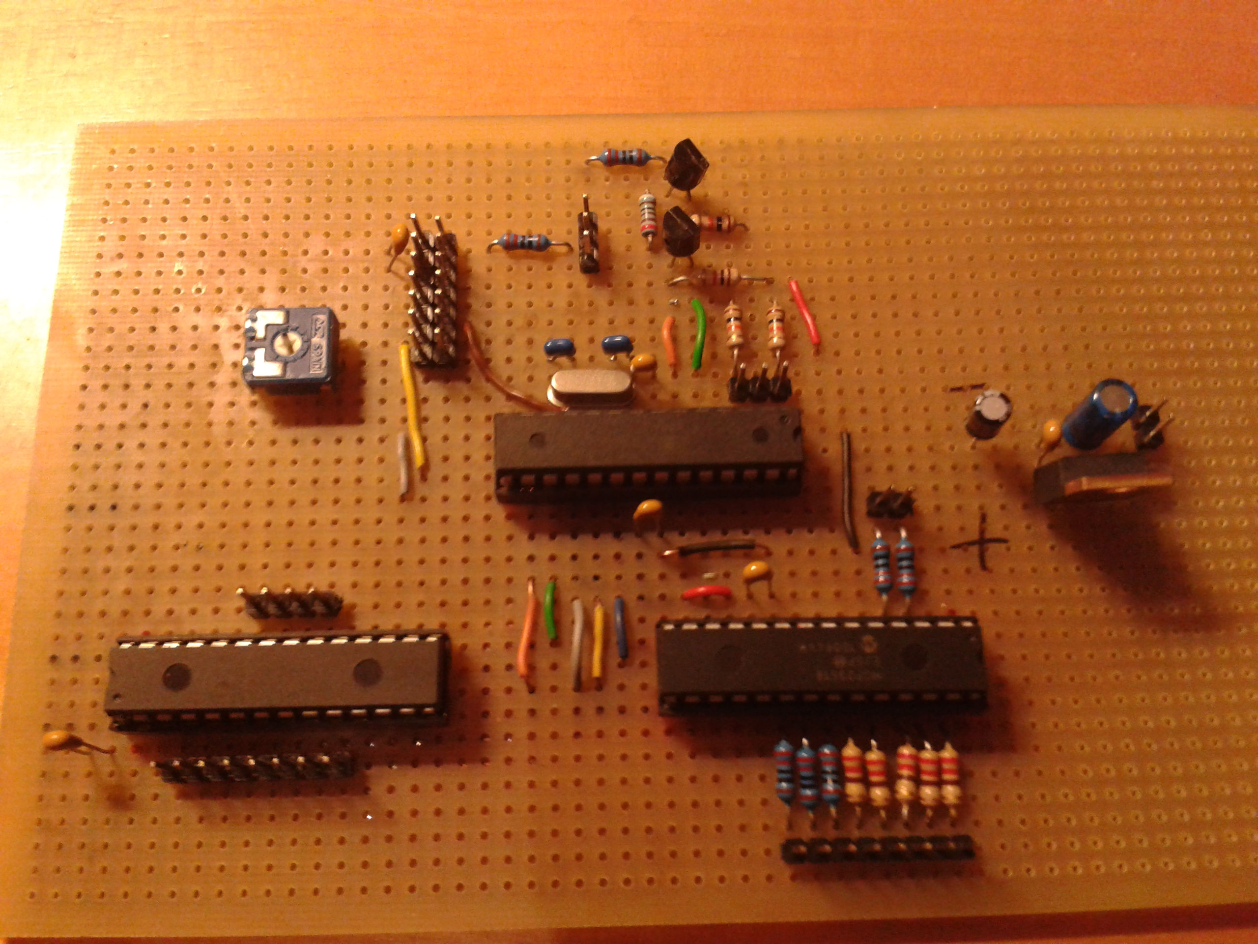

Dopo aver assemblato la scheda e fatto i primi test mi sono accorto di un errore nel layout :mart:
niende di grave per fortuna, ho solo invertito le porte in uno degli I/O expander, si sistema in pochi secondi.
Ecco qualche foto

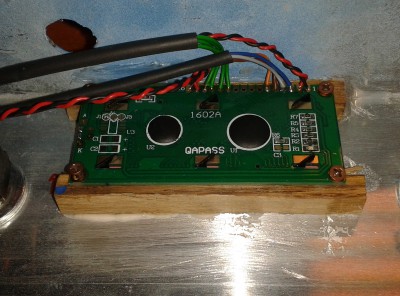

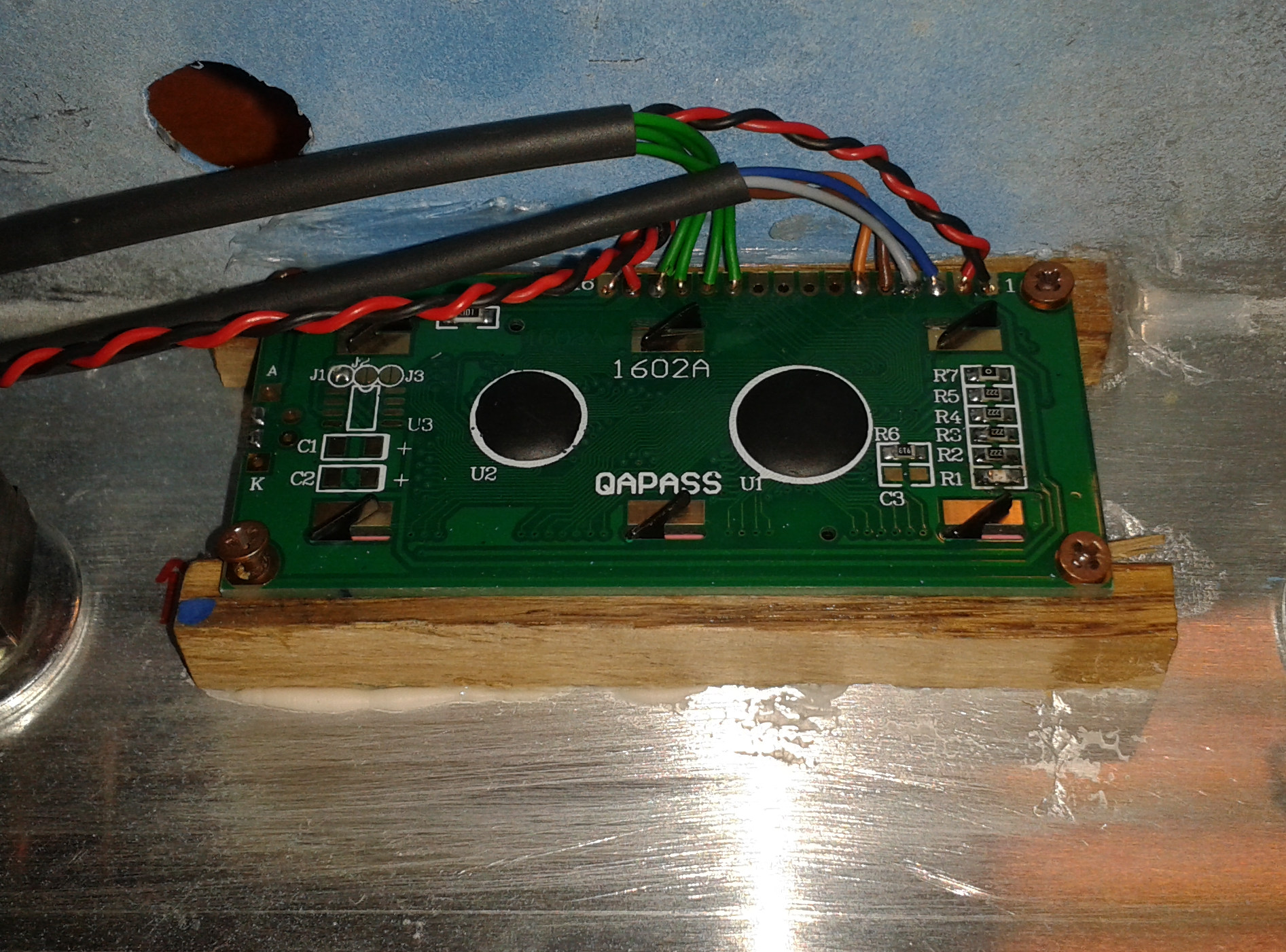

Per il display ho usato un pezzo di plexiglass come protezione e due pezzettini di legno incollati allo chassis per poterlo avvitare, questo e` il risultato

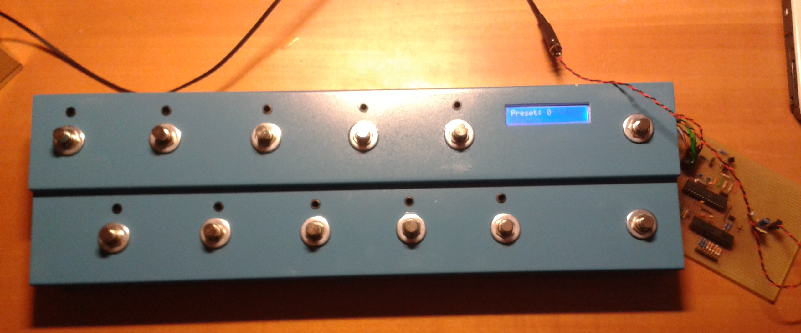

Per lo chassis ho optato per la verniciatura con una tinta blu/azzurro, il risultato non e` male a mio avviso!
Ora manca il cablaggio dei pulsanti e dei led :ciao:

Ecco il layout corretto e reso piu` leggibile
MidiController_layout.pdf
(38.24 KiB) Scaricato 475 volte
Per chi volesse provare a replicare il progetto ecco la lista dei componenti:
