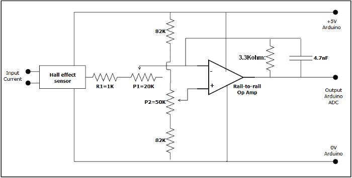

Era rimasta appesa la scelta del sistema di misura di corrente.
Guardando in rete ho visto alcune applicazioni e questa con sensori ad effetto Hall mi è sembrata la più interessante.
In partenza, le opzioni a mio parere erano 2:
- Resistenza di shunt
- Misura con sensore ad effetto di hall
Io opterei per la seconda in quanto con la prima, per non caricare troppo il circuito anodico, dovrei utilizzare una resistenza piccola ma avrei una escursione di tensione piccola che andrebbe amplificata linearmente e qui le cose si complicano.
Col secondo metodo utilizzando questo sensore ad effetto hall:
Hall effect sensor ACS758LCB-050B-PFF-T
Il suo range di utilizzo è da -50A a +50A più che sufficente al nostro scopo.
Quando la corrente è nulla in uscita avremo 2,5V
Occorrerebbe usare un operazionale rail to rail collegato come amplificatore invertente tipo:
Rail-to-rail Op Amp MPC6283
Il circuito allegato andrà collegato ad arduino in linea col data sheet pag 12 appl. 3 modificato col guadagno variabile e regolazione off-set.
Con P1 regoleremo il guadagno e con P2 regoleremo la corrente nulla.

Antonio, ti riferisci a questo, vero?
Sei euro su RS.

ADuri ha scritto:Il suo range di utilizzo è da -50A a +50A più che sufficente al nostro scopo.
Perfetto, noi quindi gli daremmo bias in modo da avere 0V in ingresso arduino quando la corrente è nulla (non abbiamo assorbimenti negativi di corrente). Andrei però a cercare (lo farò nei prossimi giorni) un componente con maggiore precisione (noi siamo sui 5-50mA ed il sensore vede 100A, siamo quattro-cinque ordini di grandezza sopra alle nostre esigenze. Che dite?

Sì, io ho visto quell'applicazione e mi sembrava che potesse essere sfruttata per il nostro progetto ma effettivamente il range è un pò elevato comunque dovrebbero esserci, anche della stessa marca, delle versioni con range di misura inferiori.
