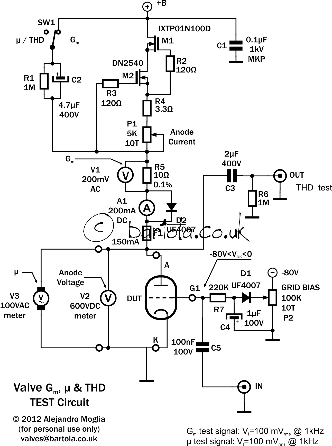

l'unica cosa che non mi convince è la precisione per alte correnti.
in pratica qui viene caricato un condensatore ad una data tensione e poi viene connesso all'anodo, si aspetta 1ms per stabilizzare e si fa una lettura di corrente e tensione.
ovviamente le letture vengono fatte in istanti diversi, seppur molto vicini, roba di 100us forse meno.
per correnti piccole, che ne so 1mA di una 12AX7, la scarica del condensatore è molto lenta quindi due istanti di tempo ravvicinati danno una lettura con differenze minime, per correnti elevate il condensatore si scarica velocemente quindi le misure di corrente e tensione hanno un errore... misuri la tensione e poi la corrente ma per un'altro valore di tensione... non so se mi spiego.
sarebbe da verificare il tempo di scarica e l'errore che si commette... premetto che non ho letto tutto l'articolo quindi da qualche parte magari sarà stato fatto questo ragionamento, il tizio non mi sembra uno sprovveduto!

Io ho provato a simulare con ltspice il boost e non sono riuscito a raggiungere più di 150V. Non so però se la colpa è mia che non so impostare alcuni parametri o del programma stesso.
Per la misura contemporanea esiste il sistema sample and hold. Ora non so se sia già presente in ingresso all'adc del micro e se sia possibile attivarlo nello stesso momento per tutti gli ingressi. Altrimenti se ne mette uno prima e li si collegano tutti alla stessa linea enable.
L'adc a quanti bit è?

LTSpice potrebbe dirti la verità, i convertitori boost hanno un limite per la tensione di uscita che è circa 4 volte quella di ingresso, oltre diventano instabili... questo non ti interessa particolarmente senza carico perchè una volta caricato il condensatore, spegni il pwm ed aspetti che le eventuali oscillazioni si siano esaurite...

luix ha scritto:sarebbe da verificare il tempo di scarica e l'errore che si commette....
in alimentazione abbiamo 100 uF, supponiamo di tirar fuori 100 mA.
Dopo 100 uS, se mi ricordo bene la formula
dV = I x t / C = 0,1 V
Quindi direi accettabile, soprattutto perchè le correnti in gioco saranno inferiori.

si si, i calcoli sono giusti, non avevo visto quei 100uF....
questo mi fa venire in mente un altra cosa, si carica il condensatore a 600V e si fanno svariate misure tensione/corrente mentre si scarica, con una data tensione di griglia...
il problema che salterebbe fuori è sapere quando stiamo andando verso la dissipazione massima, nel senso, carico a 600V ma non posso dare 0V di griglia altrimenti la valvola la brucio sicuro!
servierebbe un solo flyback o forward converter che tira fuori 600V... mi informo un attimo su come il uC gestisce gli ingressi analogici cioè se riesce a campionarne due contemporaneamente...
si potrebbe provare un software sul uC che in qualche modo si adatti... :muro:
