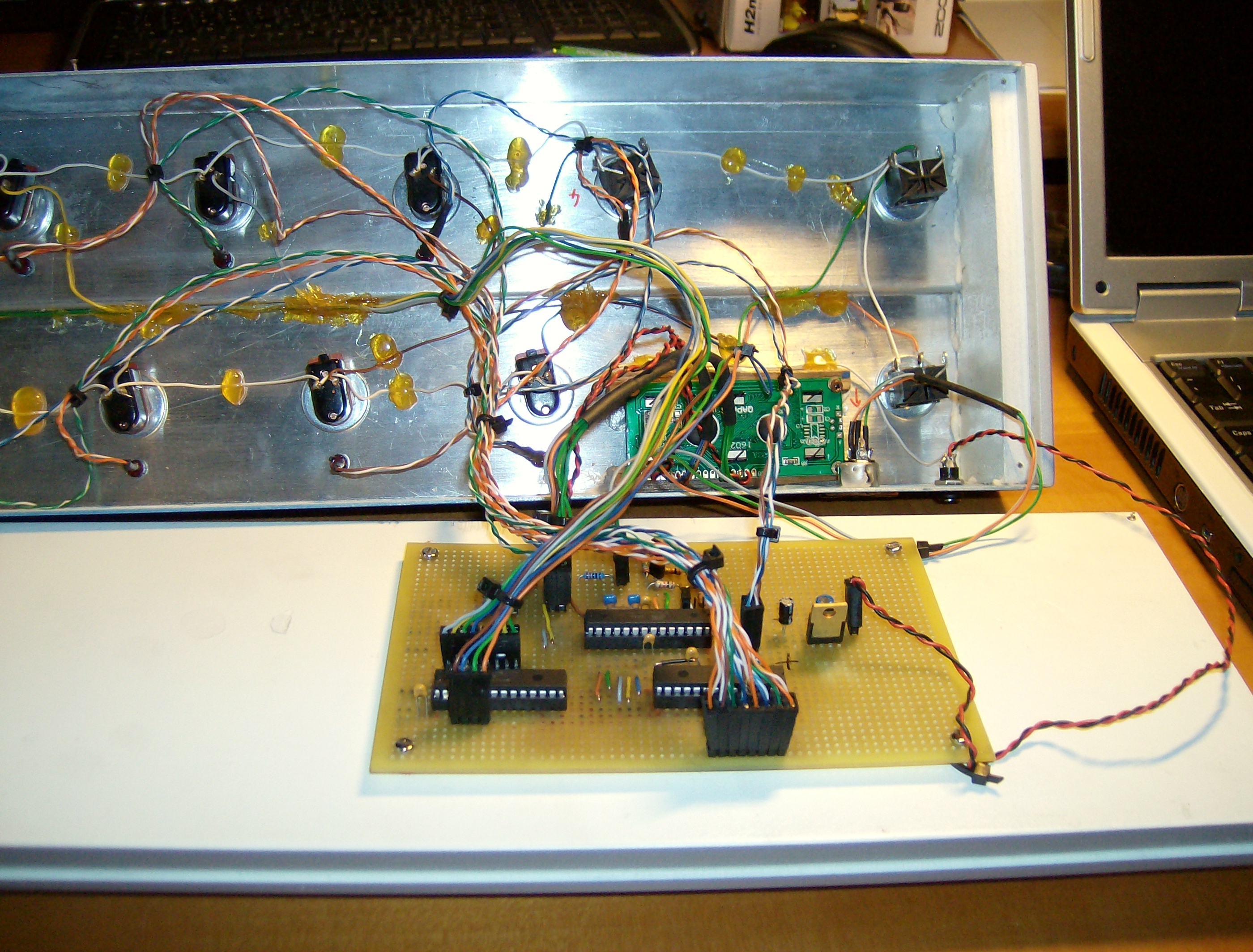

Montato tutto, faccio i primi test, tutto ok,a parte l'uscita midi che non va :surpr:
Indago sul problema e trovo un errore di layout. C'è una resistenza fuori proprio fuori posto! Un errore strano visto che lo schema è giusto e facendo la pcb con kicad mi tiene traccia dei collegamenti...mah :hummm_1:
Sistemo, riprovo, non va :muro:
Controllo tutta la parte dell'uscita midi e non vedo errori, a parte...vuoi vedere che le piedinature del transistor di kicad sono sbagliate? Sì, sono sbagliate!! :pasc:
Ok, almeno ora so che non mi posso fidare :surpr:

Ok ho risolto! :ok_1:
Ho notato che ho 2 led che sono leggermente diversi dagli altri, devo aver miscolato due partite diverse :surpr: ma vabbe`...
L'hardware e` a posto! :coppa:

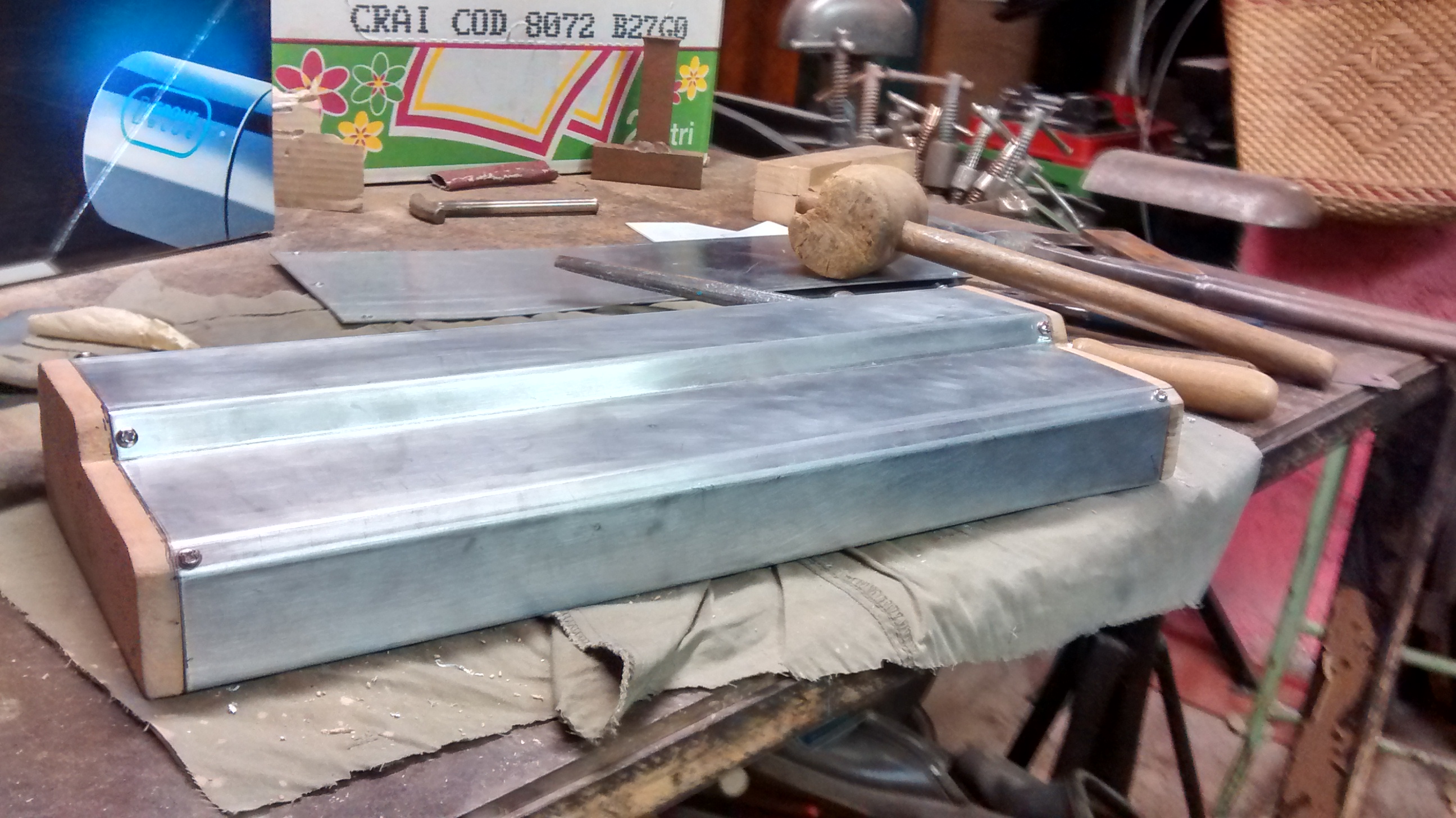

Ecco qualche foto!
Ho pasticciato un po' all'interno con la colla a caldo per bloccare i fili...e` un sistema sperimentale :face_green:

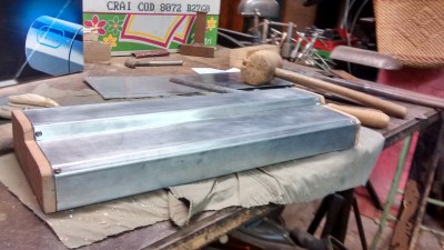

Per chiudere lo chassis ho usato dei pezzi di legno che mi sono fatto tagliare da mio padre. I laterali li ho incollati e li ho usati per avvitarci il fondo. Ora mancherebbe qualche serigrafia!
Il prossimo passo e` migliorare il software! :ciao:

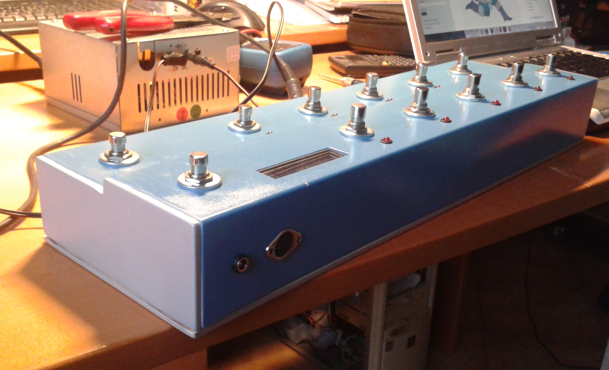

Ciao :ciao: grazie per aver condiviso il tuo progetto! Io ne ho subito approfittato e ho incominciato dallo chassis! Ora incominciano i primi dubbi.. te come hai fatto per la verniciatura? faccio difficoltà a trovare l'MPC23s18, non lo trovo da nessuna parte! te dove l'hai preso? :ciao:
Clostry
Messaggi: 138
Località: provincia di Padova
Re: Progetto pedaliera controller MIDI
Messaggio da Clostry » 29/12/2014, 1:42
Ciao! :ciao:
Prego, fa piacere che possa tornare utile a qualcuno! :numb1:
Per la verniciatura ho usato un primer, un colore ad acqua azzurro e del trasparente, tutto a bomboletta...il colore ad acqua però lo sconsiglio,ci mette una vita ad asciugare ed è delicatissimo!
Ora comunque vedrò quanto dura verniciato così... ho fatto un tentativo veloce a bomboletta anche perché non mi andava di tirar fuori l'aerografo. :mart:

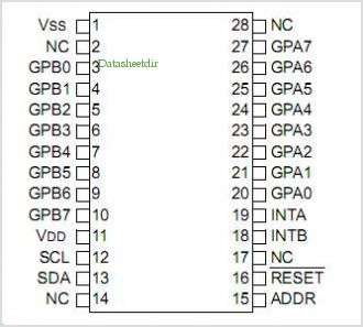

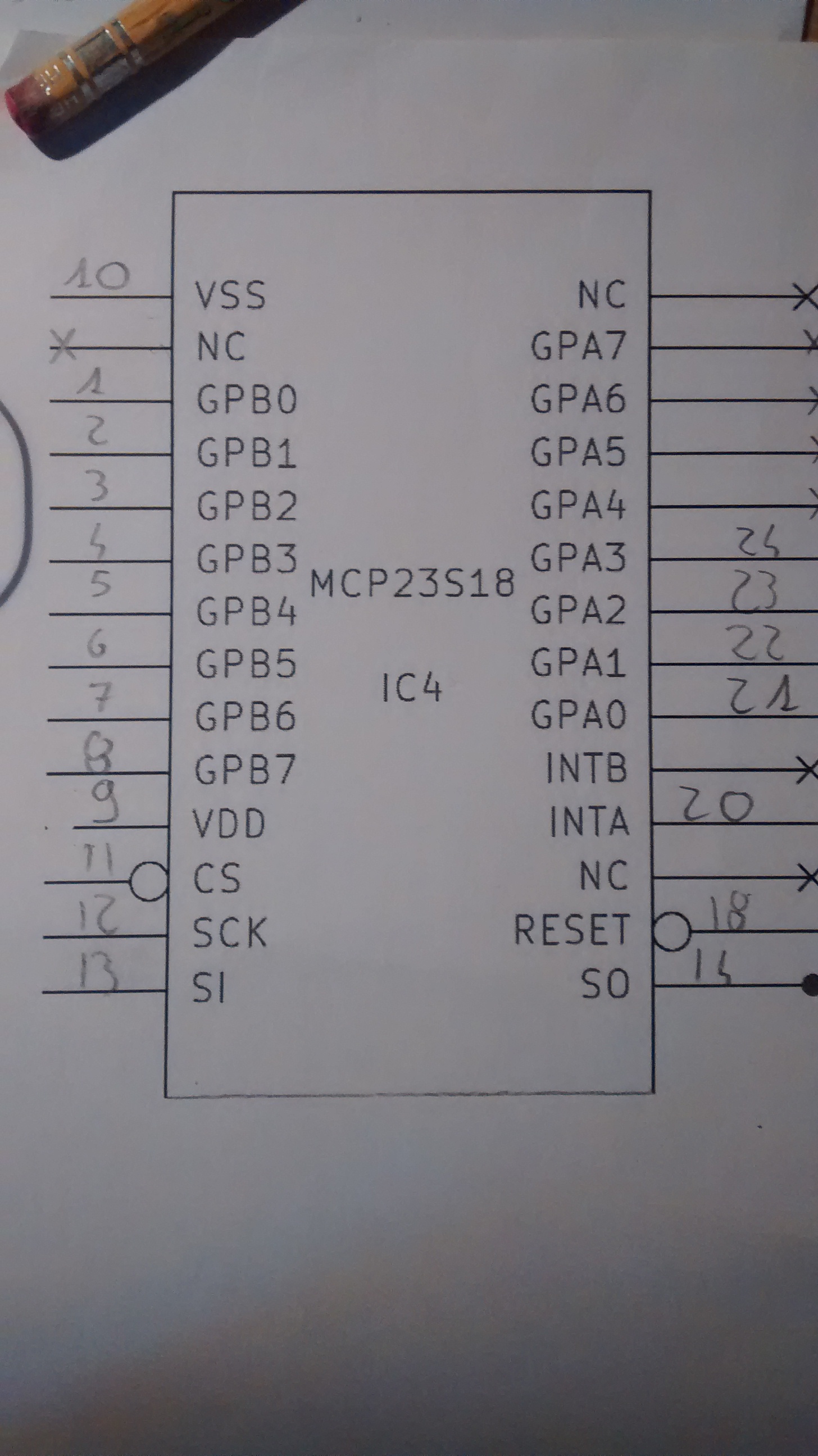

Ciao :) sto avanzando anche io con il tuo progetto solamente che, non avendo una carta di credito, mi è impossibile acquistare su rs. In alternativa posso sostituire i due MCS23S18 con due MSC23S17? ovviamente riadattando il tutto...

Fattibile e` fattibile!
Sono molto simili, hanno entrambi la possibilita` di abilitare delle resistenze di pullup interne, che consentirebbe di mantenere invariata la circuteria dei pulsanti. La differenza piu` importante e` la massima corrente di sink/drain, non tanto quella delle singole uscite, ma totale.
Tuttavia non capita mai di accenderli tutti insieme i led, soltanto uno alla volta, quindi non e` un problema in realta`.
Piedinatura a parte, pare che siano praticamente interscambiabili per i nostri scopi.

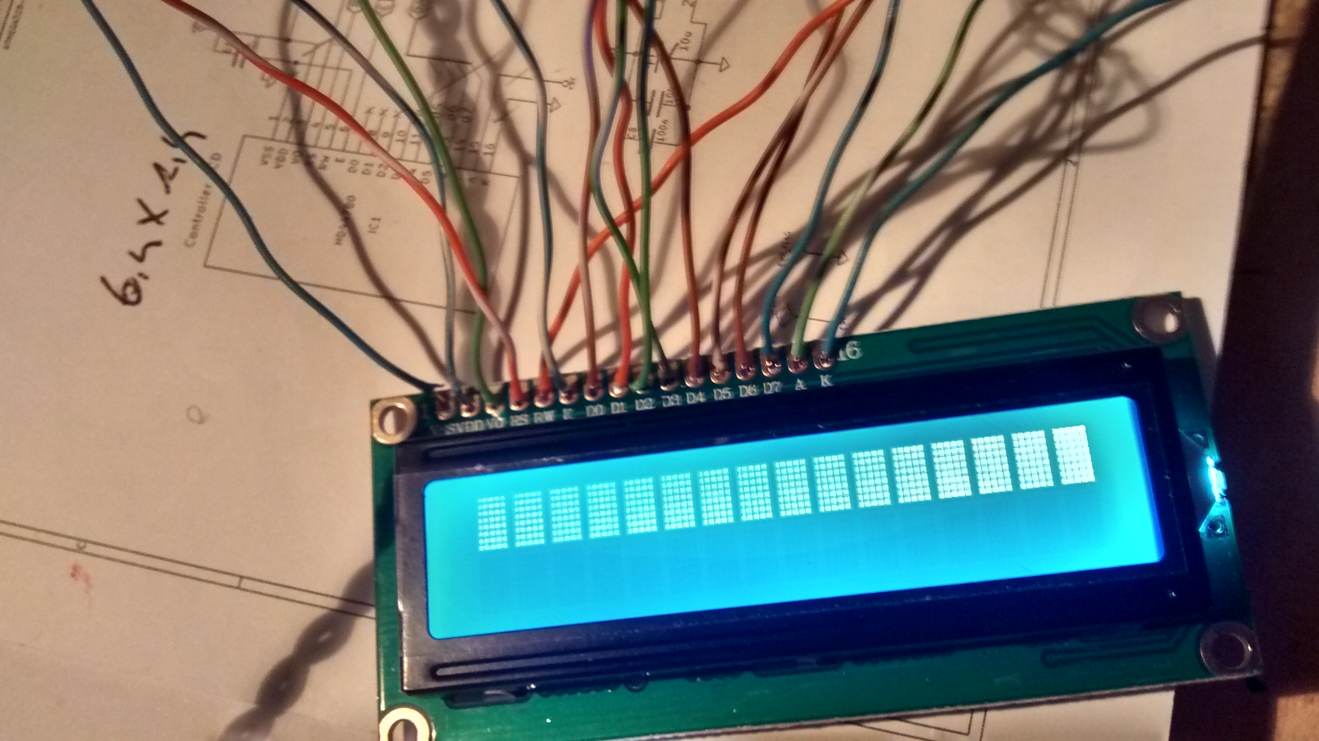

Ciao :ciao: ho comprato tutto il necessario per il tuo progetto. Il problema è che sono parecchi giorni che provo a montarlo sulla breadboard e c'è qualcosa che non va. Sul display mi compare questo (allegato) il quale varia con la rotazione del pot. È giusto come ho cambiato la piedinatura per gli MCP23S17? :mart:
